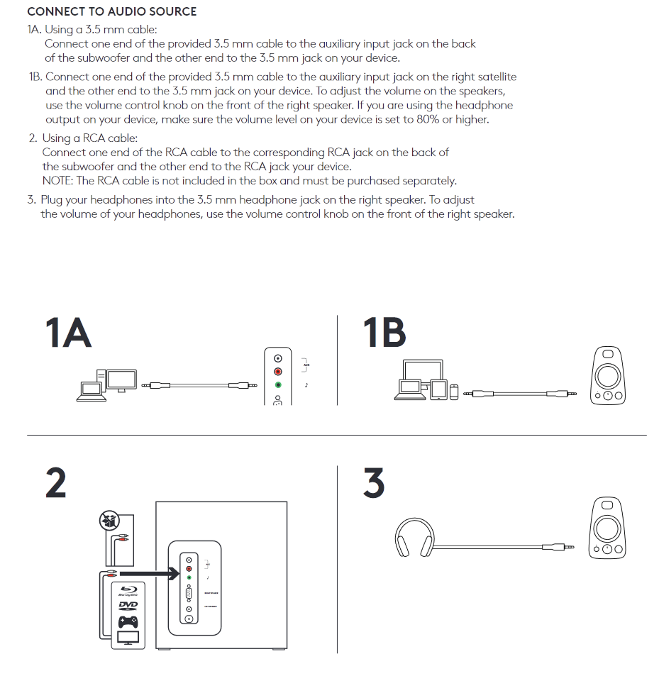

Klingt jetzt blöd, aber prüfe bitte mal, ob der Mini-Klinkenstecker am PC (grüner Slot) komplett eingesteckt ist.

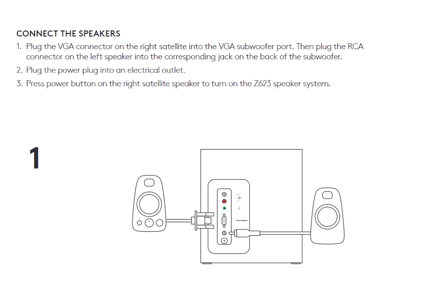

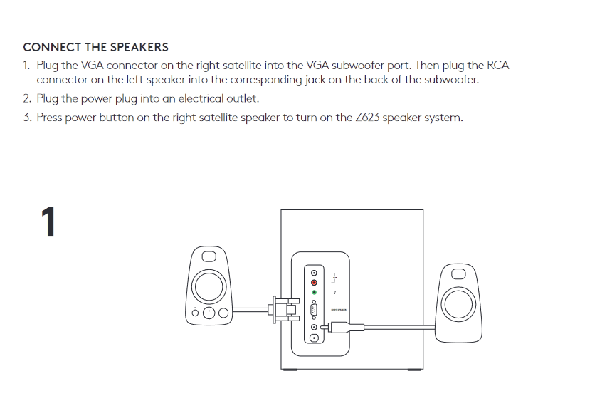

Ansonsten werden die Lautsprecher selbst ja wohl am Sub angeschlossen - einer per D-SUB-Kabel und ein anderer per Cinch oder Klinke (erkenne das nicht richtig.)

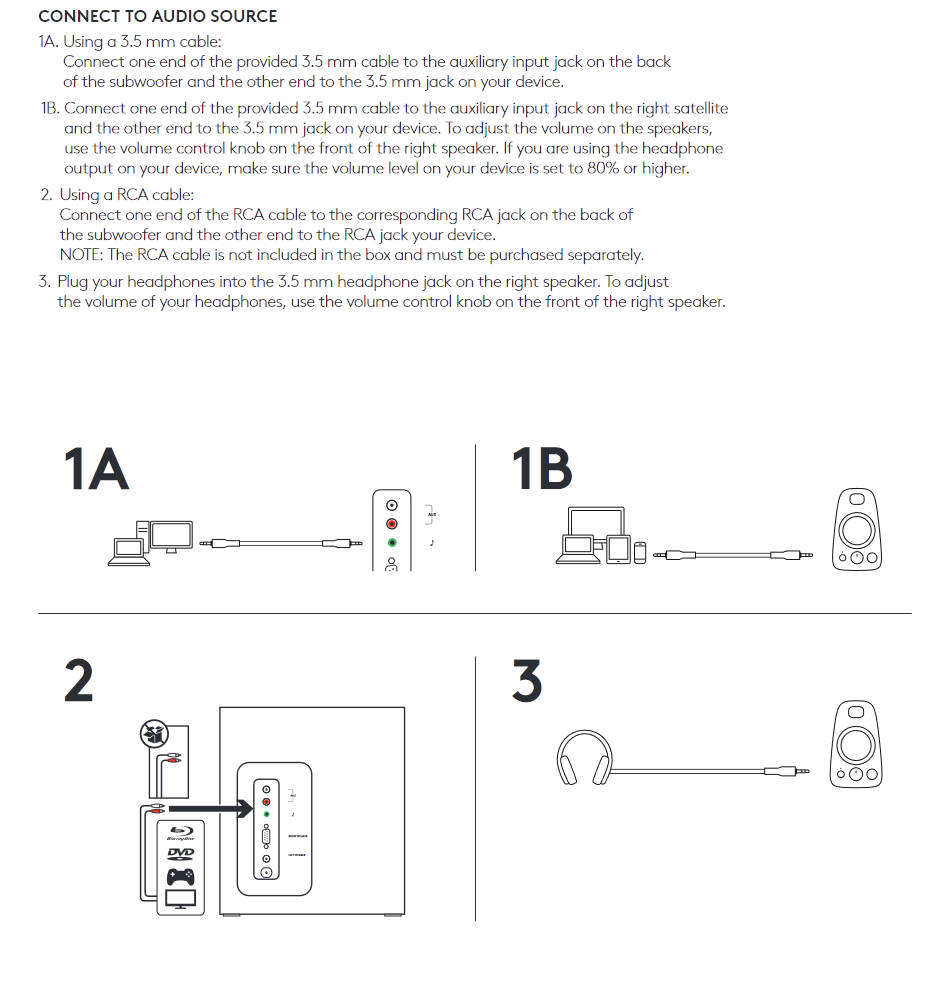

Wie ist die dann dort verbunden?
braman schrieb:
ich die Boxen anschließe funktioniert nur ein Lautsprecher. Ich benutze die Logitech Z623 über eine 3,5 mm Klinke hinten am PC
Das 3.5 mm Kabel ist richtig verbunden? Vielleicht ist die Wiedergabe am PC verstellt!

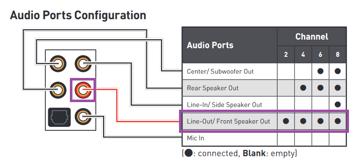

Prüfen:

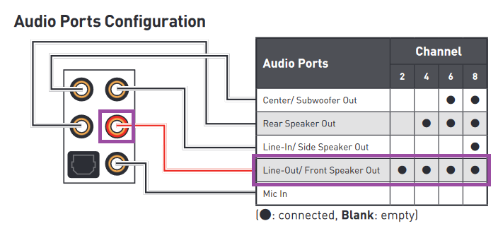

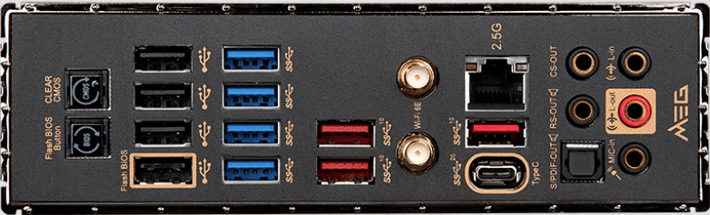

  1. Anschluss
    Ist das 2.1 System korrekt angeschlossen.
    Beim MEG X570S ACE MAX ist es der gekennzeichnete Anschluss
    [Quelle: MEG X570S ACE MAX Manual]

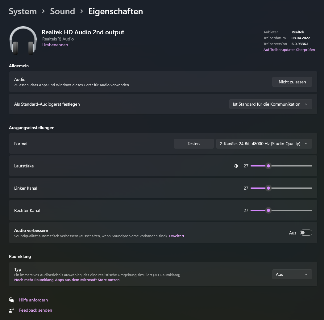

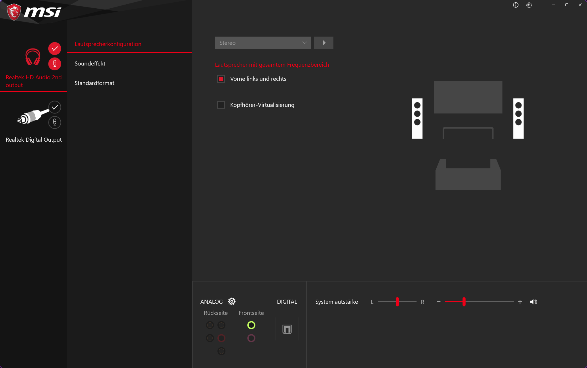

  2. Einstellungen
    Lautstärke, linker und rechter Kanal sind korrekt eingestellt.
    Entspricht der Realtek Audio Console.

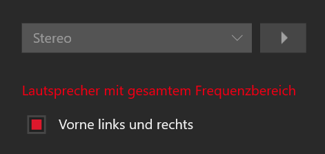

    Hier unter "Lautsprecher mit gesamten Frequenzbereich" noch "Vorne links und rechts" aktivieren.
