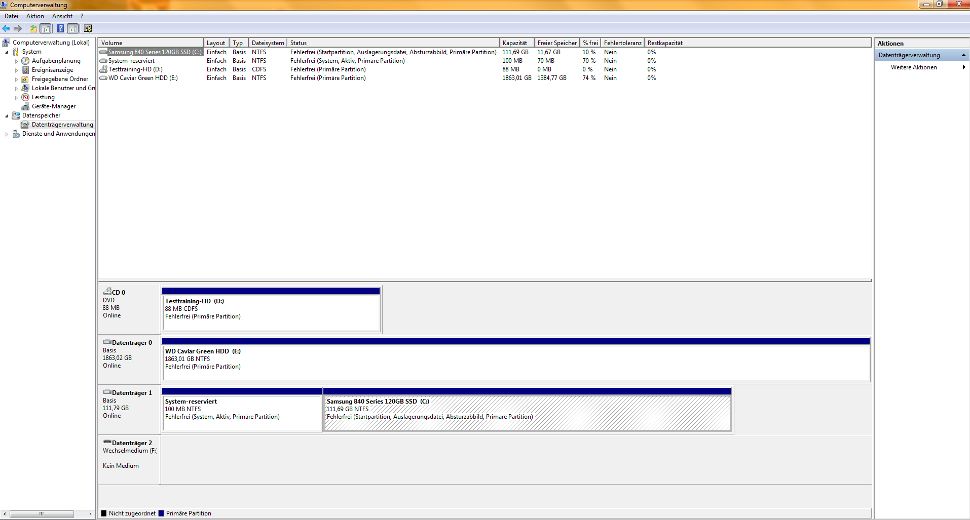

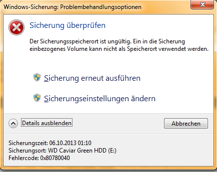

ich würde gerne eine Sicherung auf meiner HDD machen. Das System ist auf einer SSD.
Jedoch kommt immer folgender Fehler, wenn ich versuche die Sicherung durchzuführen.
![fehler.png fehler.png](https://pics.computerbase.de/forum/attachments/299/299058-d30f8d9f76bb181f3561b3337e6f7905.jpg?hash=0w-Nn3a7GB)

Das sieht für mich jetzt jedoch so aus, als ob der C: und E: auf E: speichern will. Was ja keinen Sinn ergibt. Was soll ich 2mal mit den Daten von E: auf der gleichen Platte. Wenn die kaputt geht, ist ja trotzdem alles weg. Mir geht es darum C: auf E: zu sichern.
Hier im Forum habe ich dazu nichts gefunden. Die Googlesuche ergab folgende Antwort, die wohl bei einigen funktioniert hat.
Kann mir das jemand vielleicht einfacher erklären bzw. sagen, ob das die passende Lösung für mein Problem ist. Er gibt ja nicht direkt die Lösung, weil er den Output einfach in diesem Forum gepostet sehen will, deshalb weiß ich nicht was ich damit anfangen soll. Kenne mich mit cmd nicht so aus.
Looks like the target for your backup has some service(may be SQL or similar) installed on it. That makes this volume a critical volume and hence required for creating a system image. But since this is the target, backup fails(a volume cannot be both source and target).
To confirm, can you open an elevated cmd prompt and run the following command:
"wbadmin start backup -backuptarget:<external drive letter> -allcritical"
e.g wbadmin start backup -backuptarget:G: -allcritical
and paste the output here.
Steps to open an elevated cmd prompt:
Search menu-> type cmd-> on cmd entry-> right click and say "run as administrator".
Der "-allcritical" Teil wird ja den Ausschlag geben. Gibt der den Befehl, dass alle Dateien unbedenklich sind und das Backup ausgeführt werden kann?
Vielen Dank im Voraus

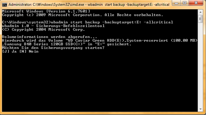

Habe das jetzt mal ausgeführt und komme zu folgendem Ergebnis
![cmd.png cmd.png](https://pics.computerbase.de/forum/attachments/299/299059-98ecda67c5e685484cbaae3b9b81811e.jpg?hash=mOzaZ8XmhU)
Bevor ich das ausführe, wollte ich nur noch sicher gehen, dass das auch das richtige ist.
