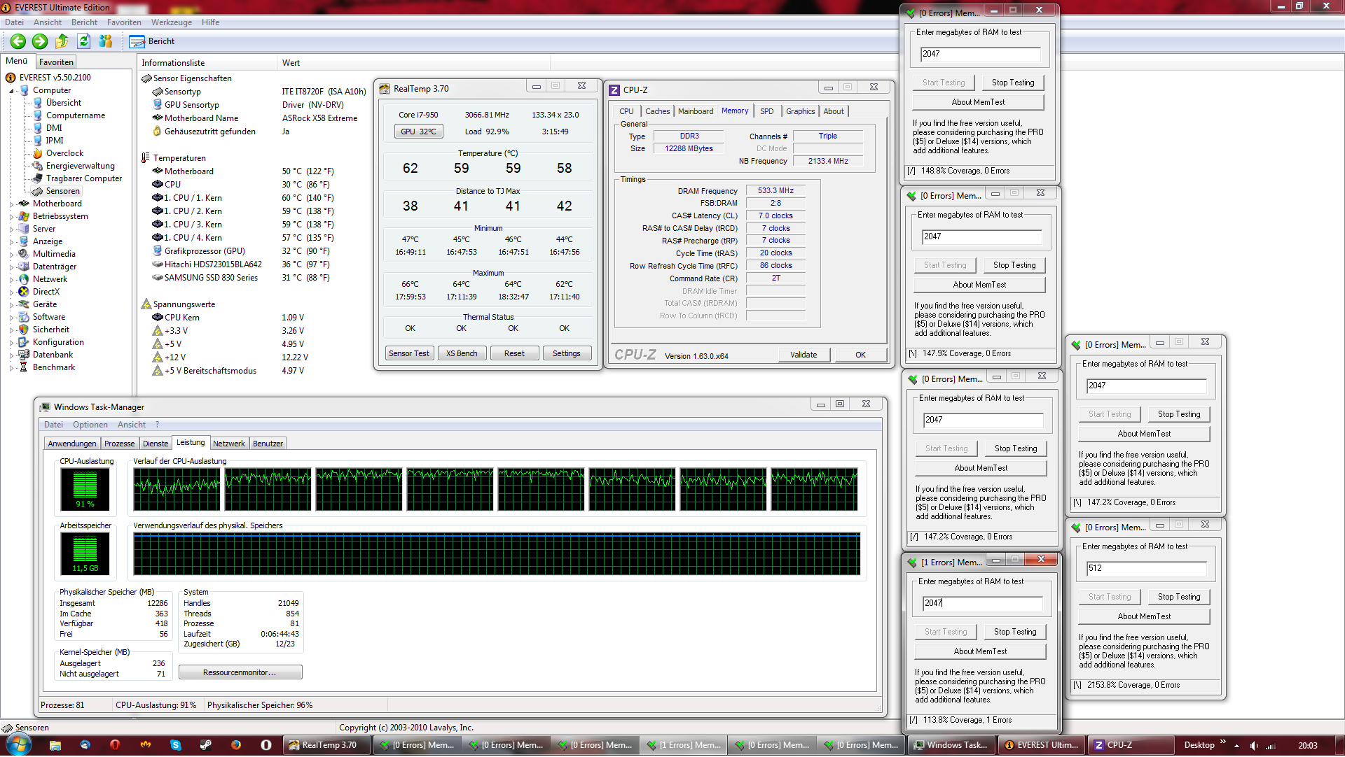

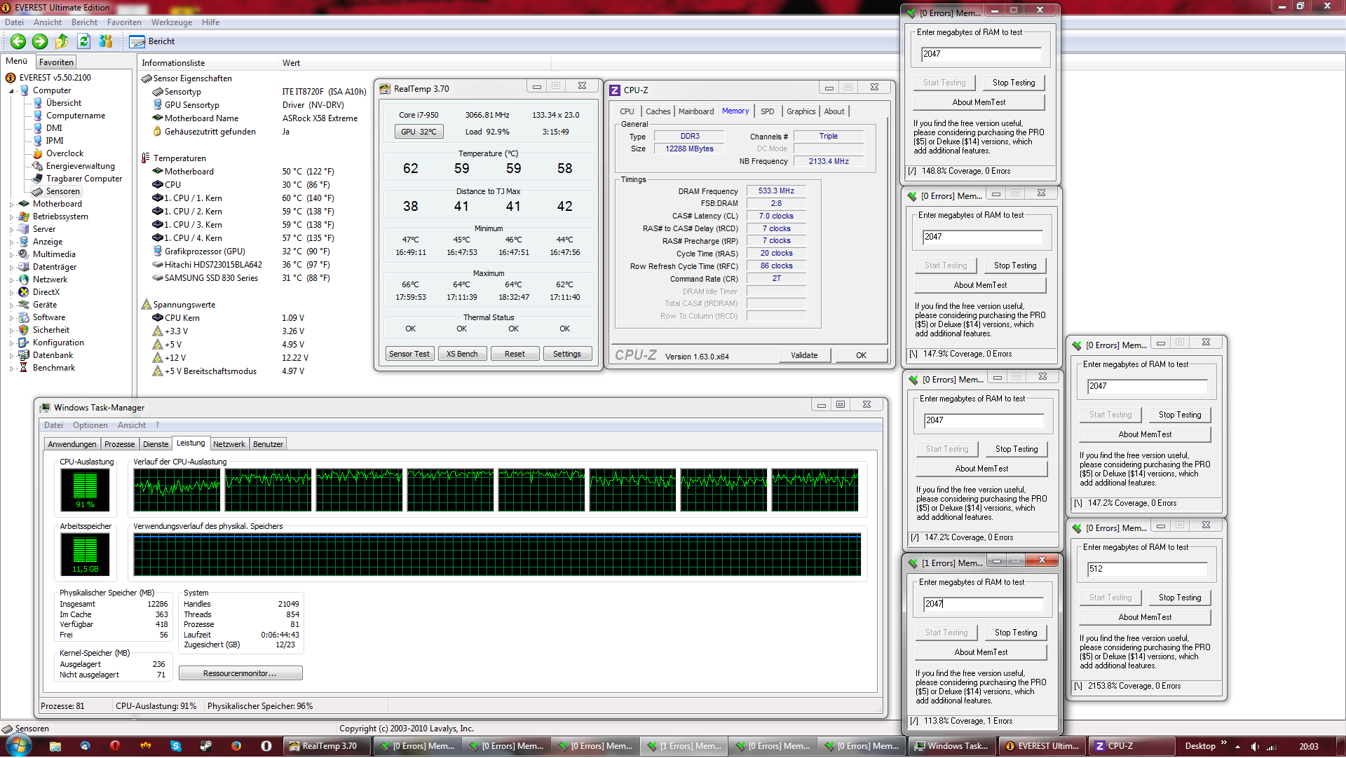

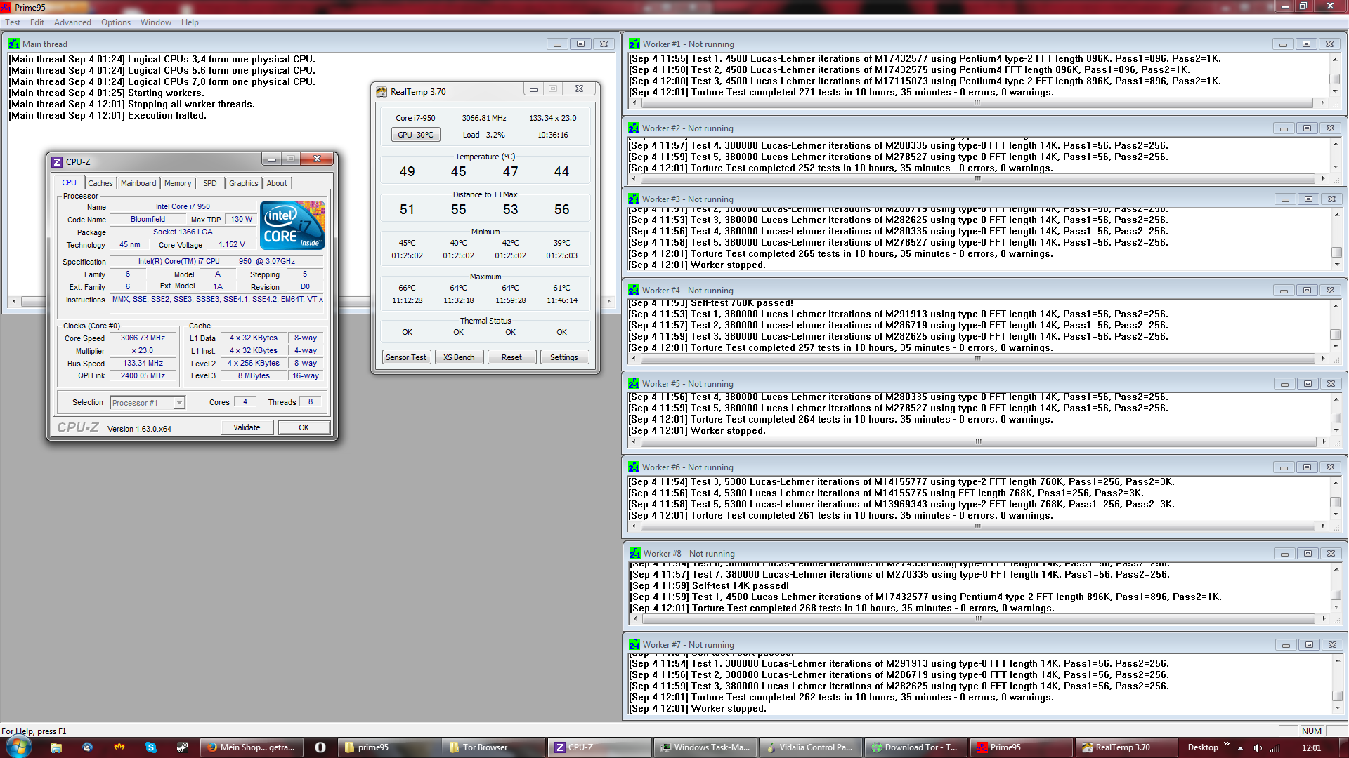

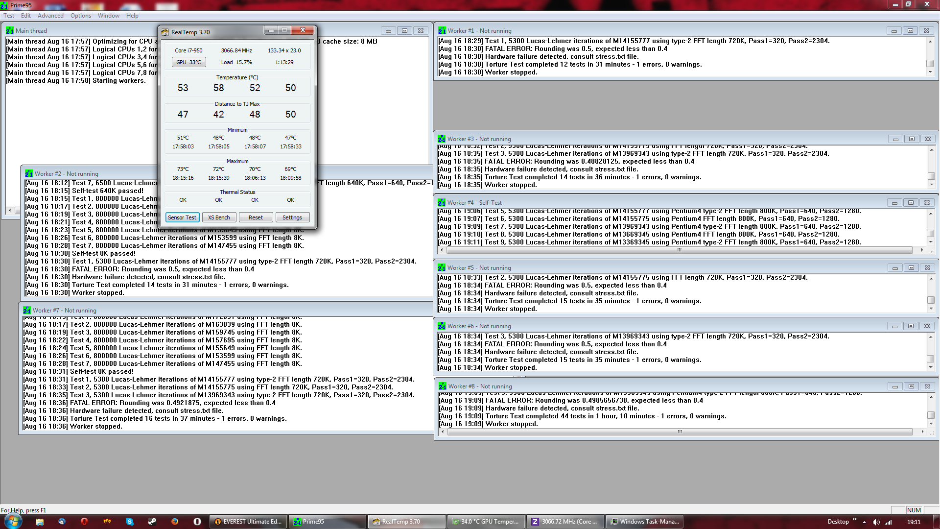

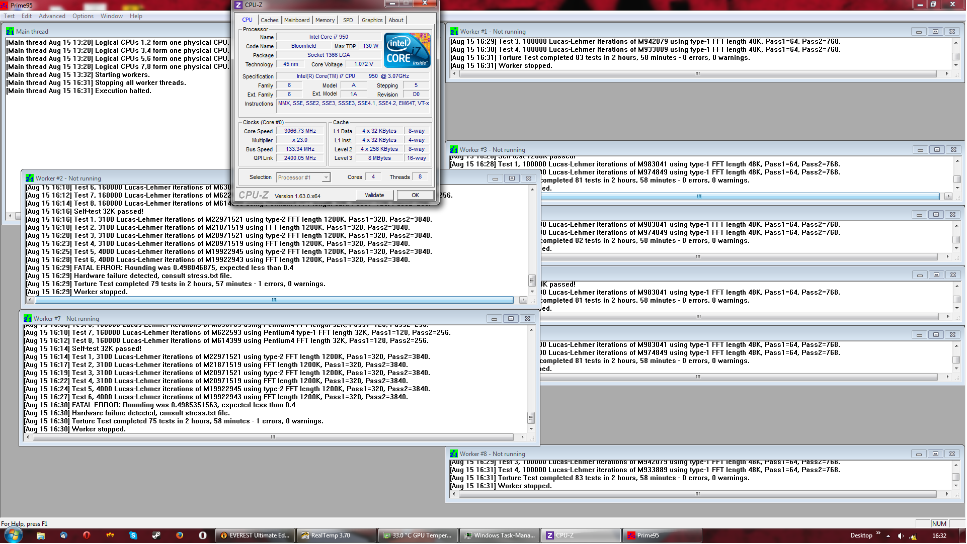

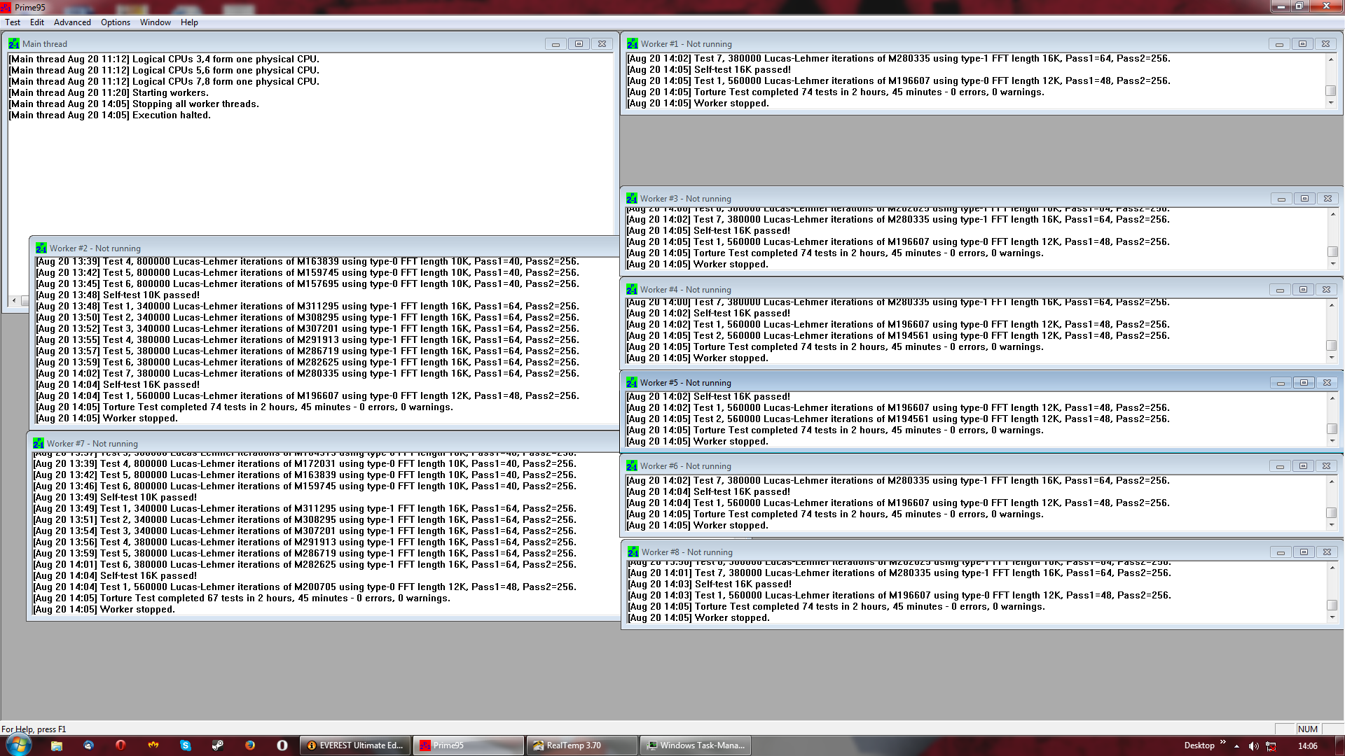

Aber ich habe leider bei den durchgeführten Stresstests Fehler gefunden, die ich nun vorstellen werde. Ich würde mich über eine grobe Einschätzung der Schwere der eventuellen Hardwarefehler freuen. Ggf. hängen diese ja mit dem Windowsproblem zusammen, oder eben nicht.
Als Stresstest habe ich mit Prime95 einen custom Middle-Run von ca. 3h laufen lassen. Wobei zwei der Arbeiter mit einem Fehler abgebrochen haben! Die Temperatur war dabei zwar grenzwertig, aber meiner Meinung nach noch im Rahmen.

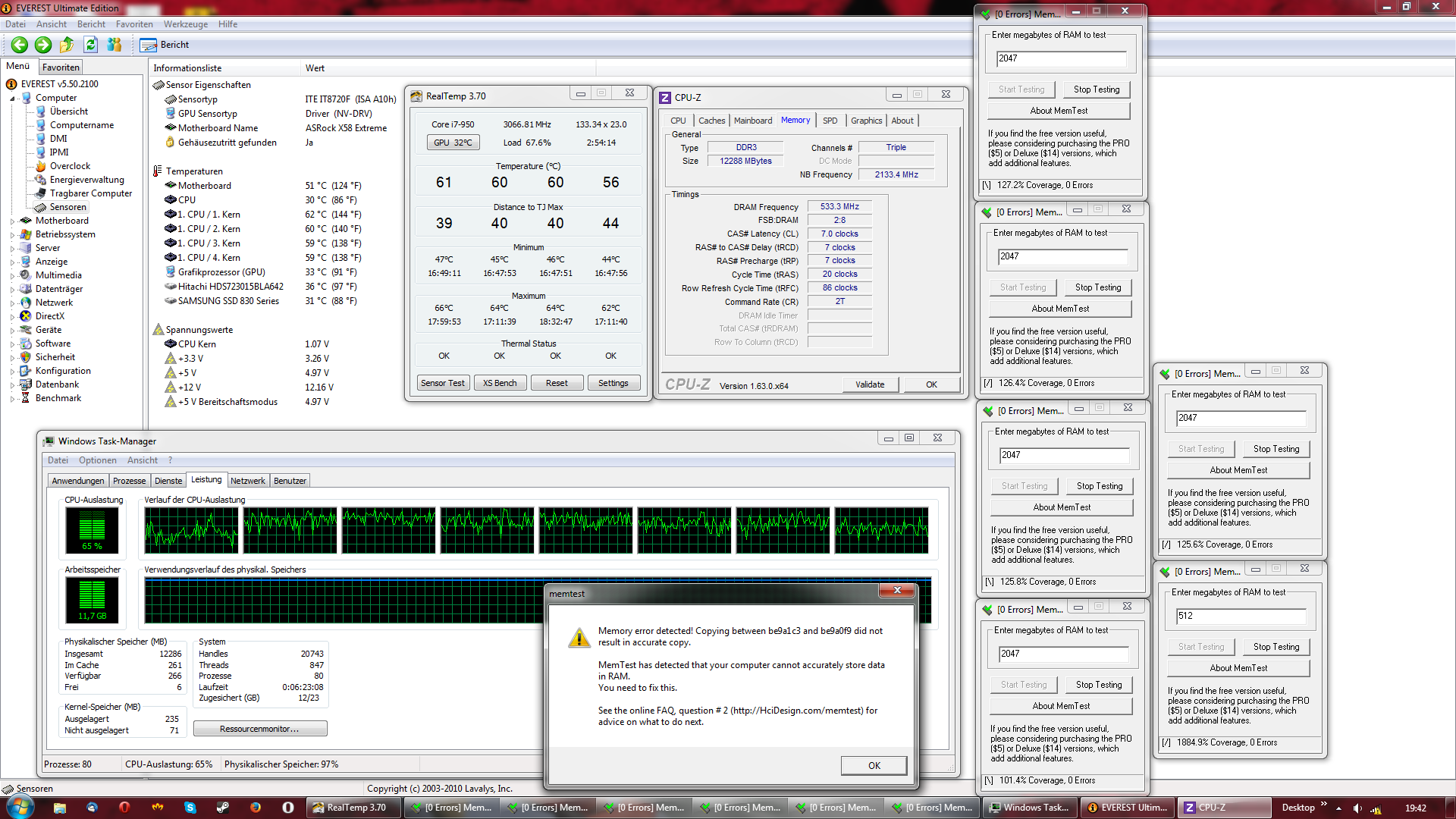

Danach habe ich noch MemTest bis über 100% coverage laufen lassen. Wobei auch ein Fehler auftrat!
Die Grafikkarte habe ich nicht richtig getestet, außer mit dem GPU-Z Render Test. Der Render Test weist keine Artefakte auf. Hinzu kommt, dass meine Freundin relativ viel spielt(Dota 2, CS:GO, Borderlands 2, Payday 2, sind zwar keine so „stressigen“ Spiele), wobei nie irgendwelche Probleme auftreten. Ihr Computer läuft auch problemlos und „stabil“, wenn der oben beschriebene Fehler nach dem Start von Windows nicht auftritt.
Nun frage ich mich, wie ich mit den Fehler der Stresstest umgehen soll. Grundsätzlich nehme ich an, dass die Fehler bei Prime95 auch durch eine zu hohe Temperatur auftreten könnten. Denn die TCase wird von Intel mit 67,9°C angegeben.
Bei MemTest mache ich mir schon mehr Sorgen, da ich da eigentlich keinen Fehler erwartet hatte.
Hier die Screenshots zu den unterschiedlichen Tests:

einen RAM Test macht man auf keinen Fall unter Windows. Du hast es ja schon selber angesprochen "virtueller Arbeitsspeicher".
Erstelle eine boot CD oder per usb Stick und teste den Arbeitsspeicher mit Memtest86+.
Schon mal in die Ereignisanzeige geschaut wenn der Fehler auftritt? Wann ist der Fehler aufgetreten, schon länger so oder erst seit kurzem?

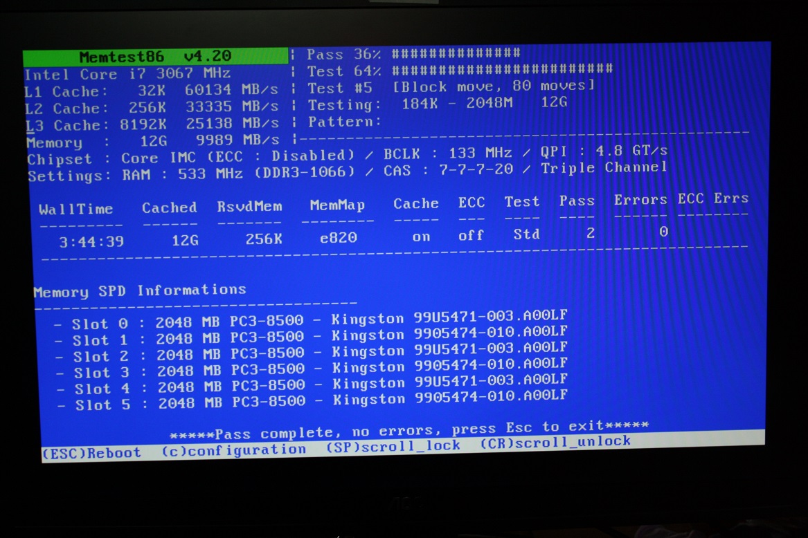

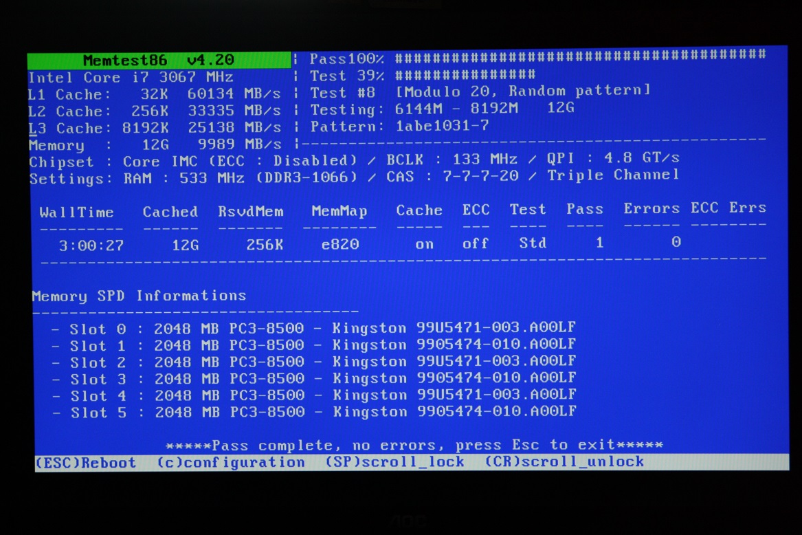

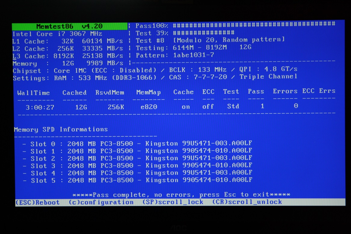

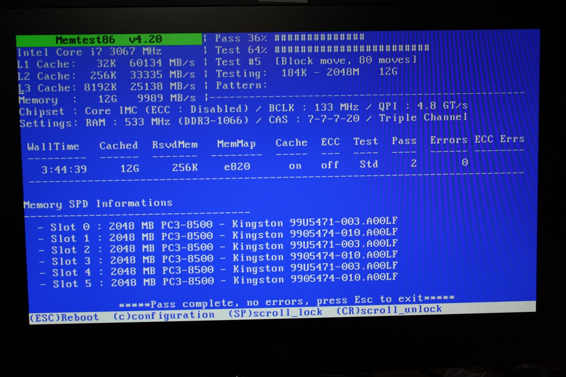

So, ich habe jetzt Memtest86+ einmal durchlaufen lassen: 0 Fehler. Das beruhigt mich schon einmal.
Gibt es bei Memtest86+ irgendwelche Einstellungen für eine empfindlichere Fehlersuche oder soll ich einfach den zweiten Durchlauf abwarten?
Gruß
jacks
einfach mal laufen lassen. Ich mach den Test nach ca. 1 Std aus und bin damit gut gefahren.

Hi,
ich habe Memtest86+ jetzt 3h laufen lassen. Dabei wurden keine Fehler gefunden.
Im BIOS ist alles auf default/auto gestellt. Auch AHCI ist aktiviert.

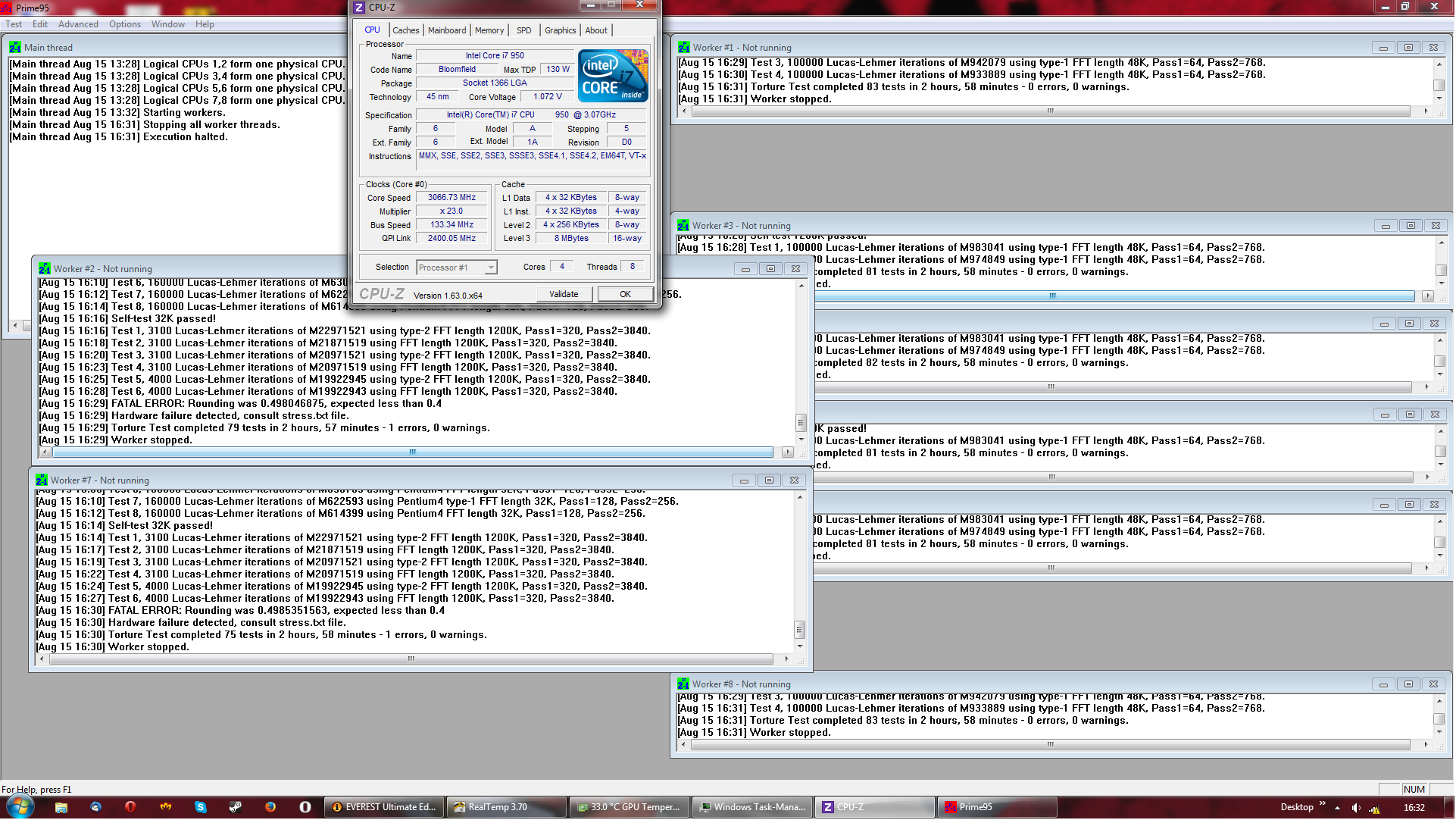

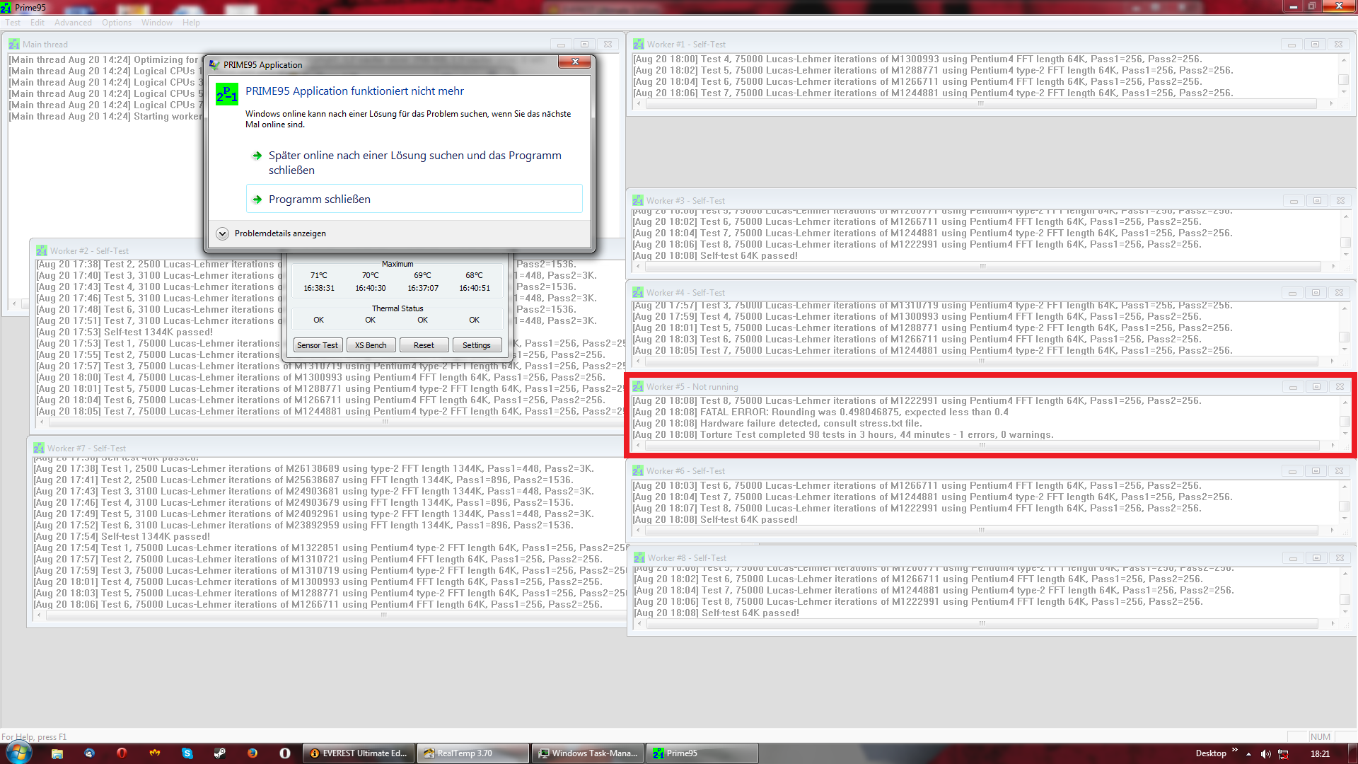

Alsooo...
alles viel schlimmer als vorher:
Dieses mal habe ich nicht 2 Fehler, sondern 7! Bei nur ~1h Blend Torture Test von Prime95.
Allerdings stimmen die Zeiten, an denen die Worker gestoppt haben nicht mit dem Hitzemaximum überein, das RealTemp gelogt hat.
Ich kenne mich leider viel zu wenig mit Stabilitätstests aus.
1) Sieht hier irgendjemand einen Zusammenhang?
2) Gibt es bessere Tests als Prime95?
3) Können die Fehler an der Temperatur liegen?
4) Ist das jetzt ein Zeichen dafür, dass entweder der Prozessor oder die Speicherschnittstellen kaputt sind?
Würde mich sehr über Antworten freuen!
Gruß
jacks

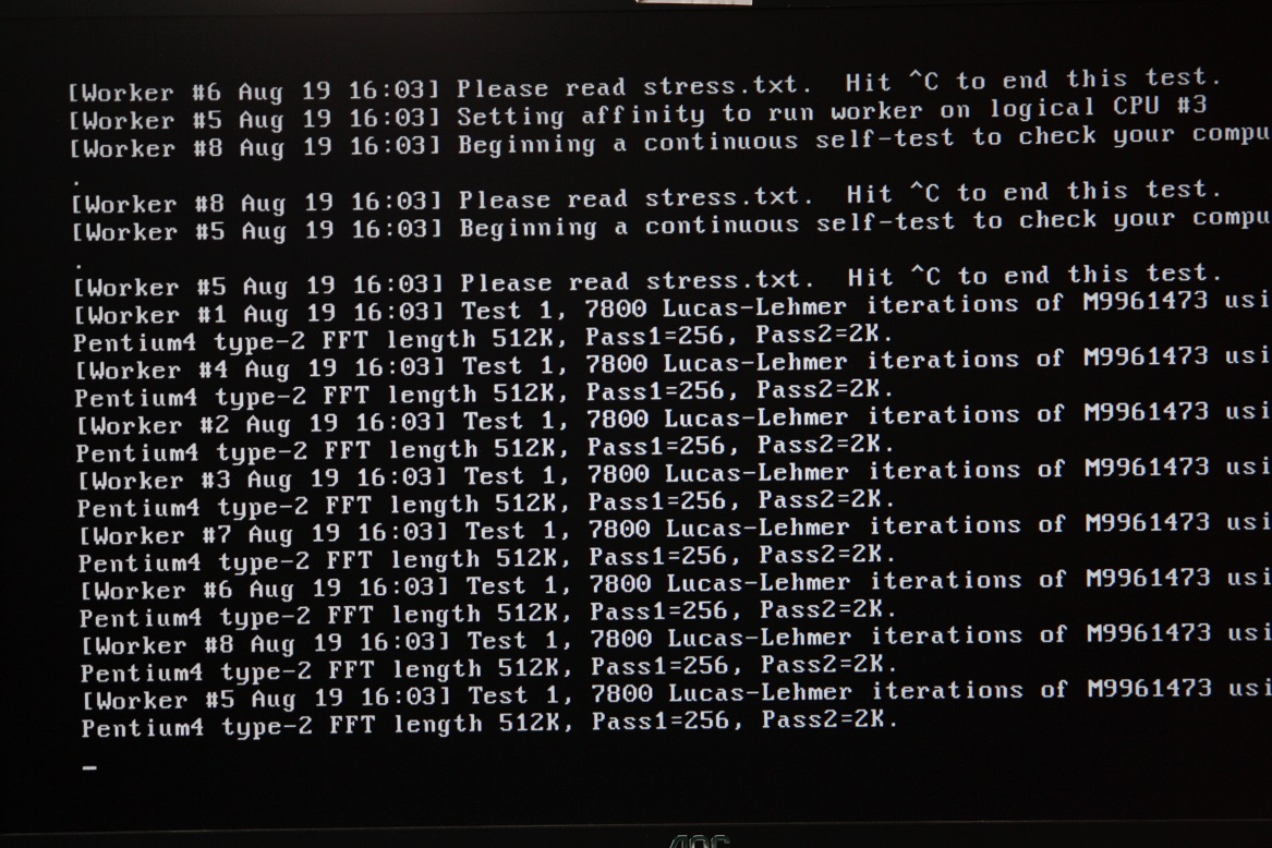

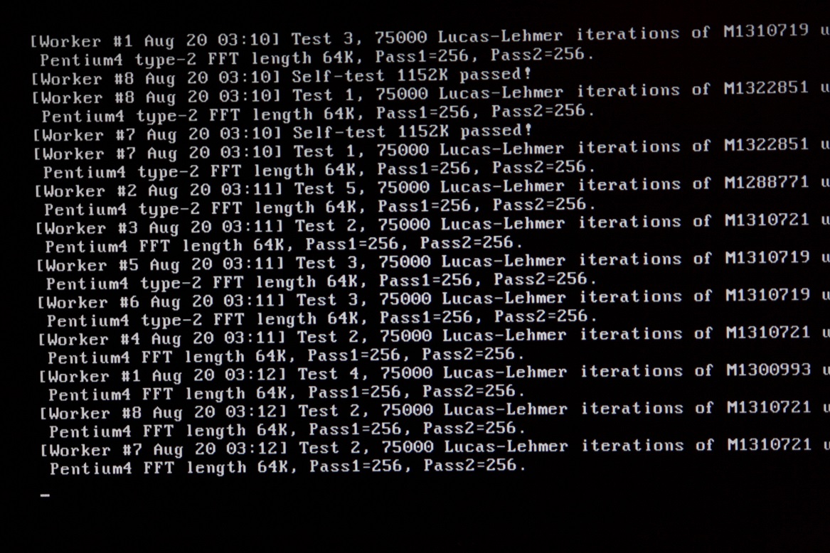

Hatte in den letzten Tagen bissel was zu tun. Bin aber jetzt mal dazu gekommen den Rechner weiter zu checken.
Also ich habe den preboot Mersenne Prime Test von der UBCD für gute 11h laufen lassen - OHNE die CPU Spannung zu erhöhen. Nach 11h waren alle Worker noch am arbeiten:
Das widerspricht ja allen Ergebnisse, die ich vorher unter Windows erziehlen konnte. Daher habe ich dann noch einmal Prime95 (small FFT) für fast 3h laufen lassen und hatte auch keine Fehler (auch OHNE die CPU Spannung zu erhöhen):
Die in Prime95 erzeugten Fehler unter Windows traten bisher nur beim Blend Test und bei meinem custom Test auf. Da sie beim Blend Test schon nach gut 1h auftraten werde ich jetzt noch einmal einen Blend Test durchführen. Mal sehen, ob die Fehler reproduzierbar sind.
Gibt es noch andere Möglichkeiten, wodurch die Fehler entstehen könnten? Softwareseitig (Treiber)? Hat ggf. die SSD etwas damit zu tun?
Gruß
jacks

Im Blend Test ist nach fast 4h wieder ein Fehler aufgetreten. Hat sogar zum Absturz von Prime95 geführt.:
Habe mittlerweile durch zwei große 120er Lüfter den Airflow im Gehäuse verbessert. Wobei ich nicht wirklich glauben will, dass es an der Temperatur liegen könnte. Beim oben beschriebenen Fehler von Prime war die maximale Kerntemperatur bei 71°C.

Hi,

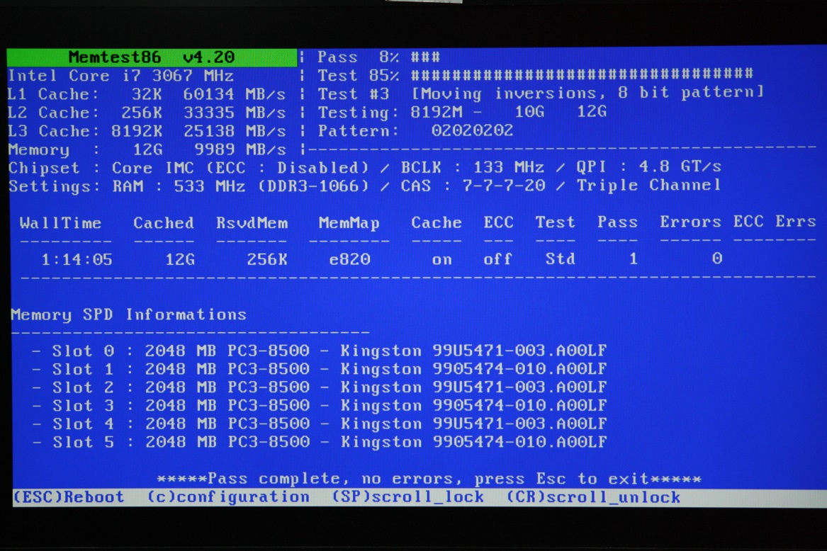

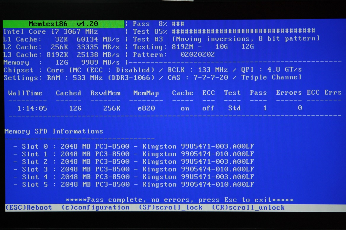

also ich habe jetzt Memtest86+ noch einmal fast 4h laufen lassen. Es wurden keine Fehler gefunden:
Mein Plan ist nun, dass ich den virtuellen Arbeitsspeicher unter Windows ausschalte, die CPU Spannung etwas erhöhe und dann schaue, ob ich den Fehler im Blend Test reproduzieren kann.
Meine Frage ist nun, in welchen Schritten soll ich die CPU Spannung bei einer i7 950 CPU erhöhen?

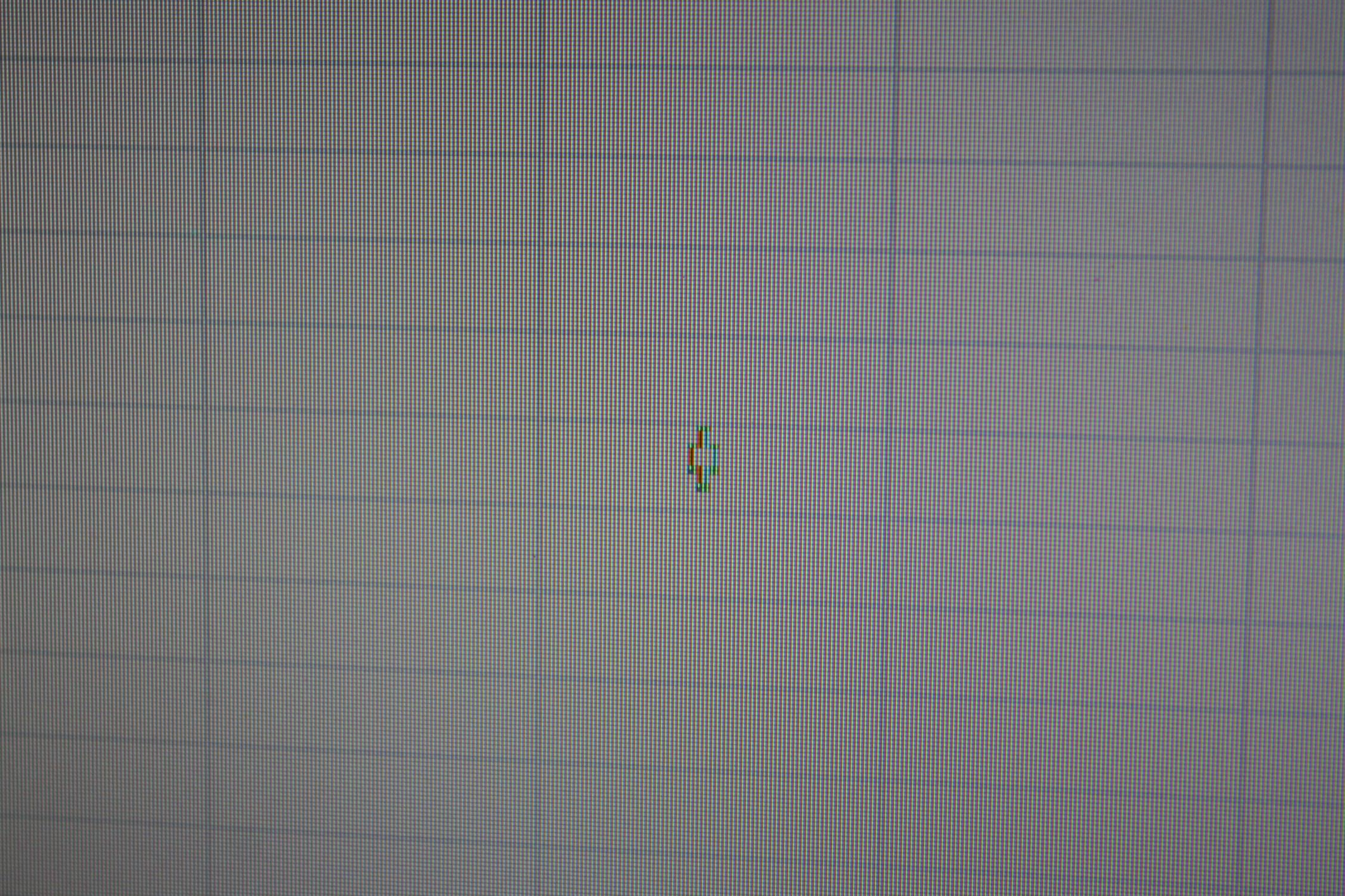

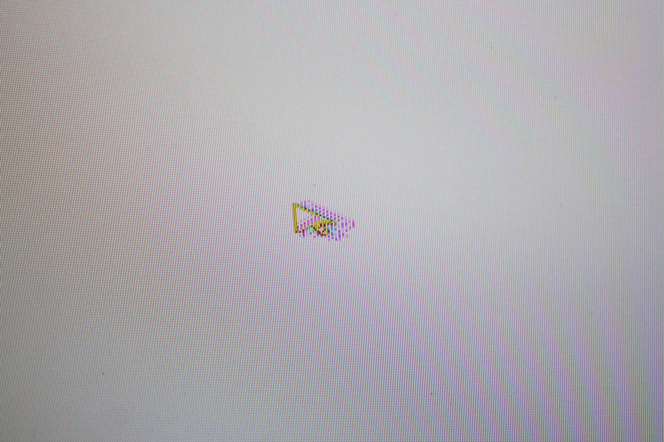

mal wieder neue Nachrichten von der Front.
Da meine Freundin momentan an ihrem PC arbeiten muss, kann ich die Tests mit erhöhter CPU Spannung noch nicht durchführen.

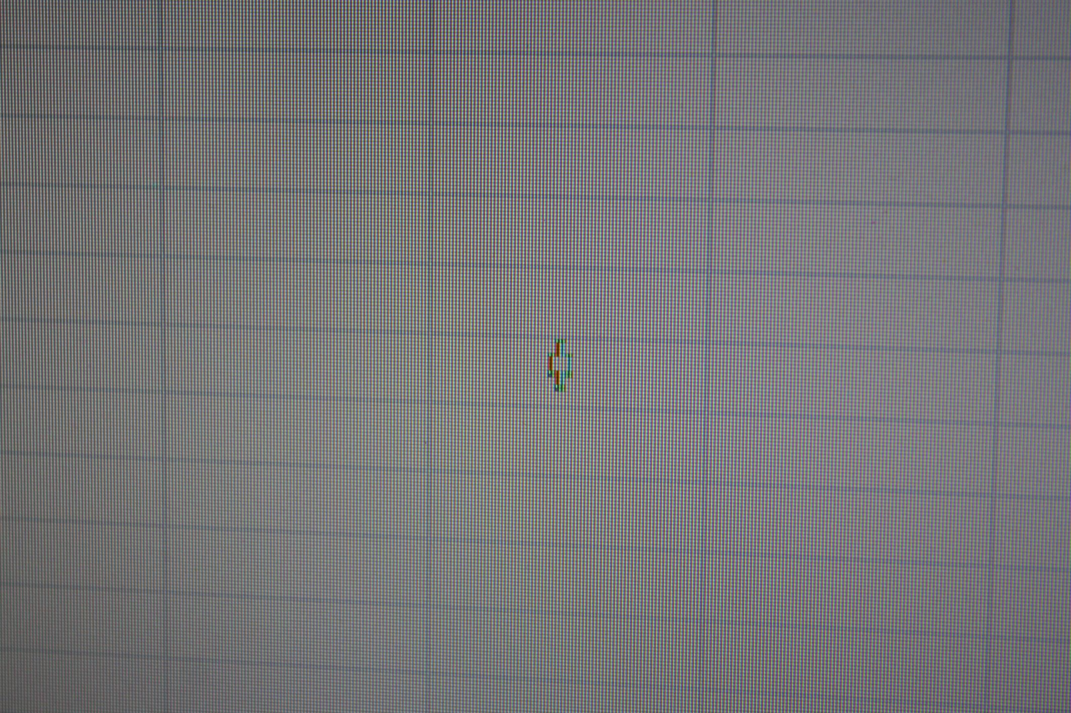

Dafür hat sich aber das ursprüngliche Problem mal wieder gezeigt:
Dieses Mal trat der Fehler mit dem verschobenen Cursor bei MS Excel auf. Ich habe davon ein Foto gemacht, DENN auf einem erstellten Screenshot war gar kein Mauszeiger zu sehen!
Als ich den Screenshot dann mit Paint speichern wollte, war der Mauszeiger wieder normal! [Edit: Wenn ich dann wieder zu Excel wechsel, ändert sich dieser wieder - wie auf dem Bild.]
(Manchmal handelt es sich auf um einen verschobenes Textauswahlwerkzeug, das dann aber auch grün-rot angezeigt wird.)
Allerdings lässt sich das Problem nicht nur auf MS Office Programme eingrenzen, da der verschobene Cursor auch direkt nach einem Neustart auftreten kann oder auch bei Mozilla Firefox.
Teilweise lässt sich der PC dann noch neustartet oder er muss resetet werden, weil alles einfriert.
Ich bin mir immer noch nicht sicher, ob dieser Fehler in einem Zusammenhang mit den Fehlern bei Prime95 steht.
Ich werde jetzt einfach mal die Razer Maustreiber deinstallieren – das ist meine einzige Idee...
Falls irgendjemand anhand des Bildes den Fehler und einen eventuellen Lösungsvorschlag hätte, wäre ich sehr sehr dankbar!!

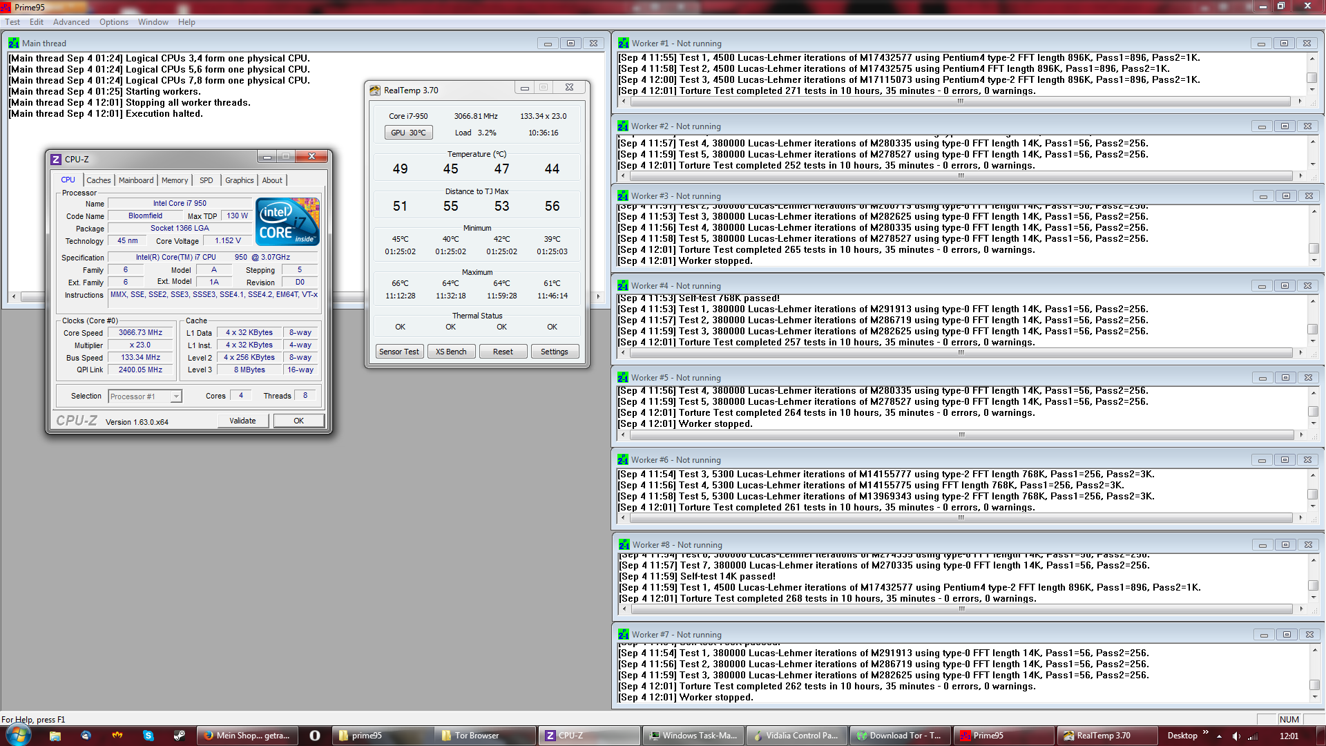

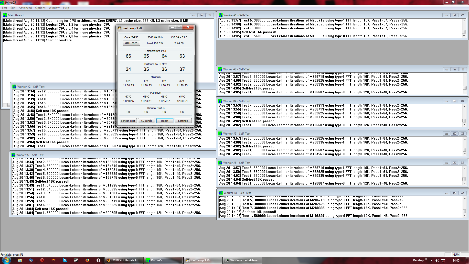

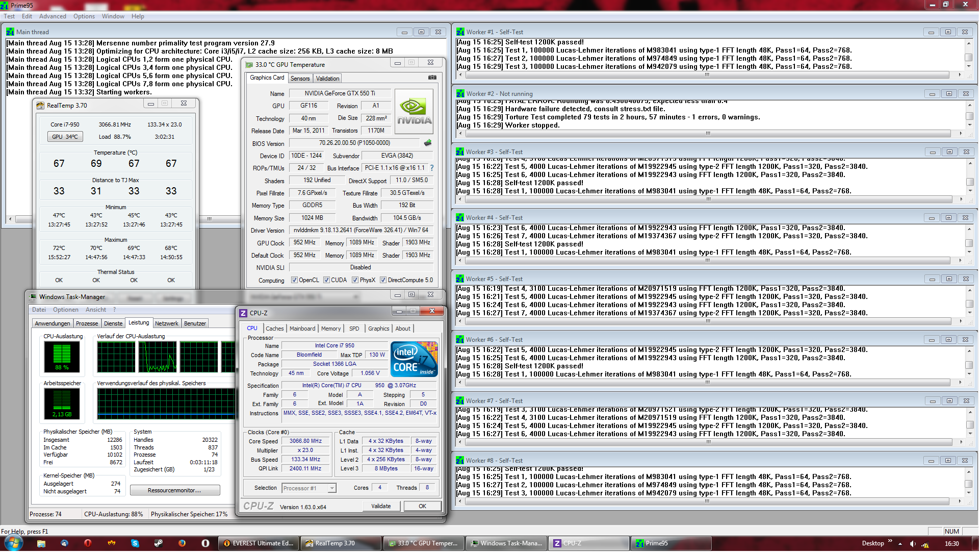

Mit den oben genannten Änderungen konnte ich dann endlich mal einen "erfolgreichen" Prime95 Blend Test für fast 9h laufen lassen:
(Die Temps sind hier so "niedrig", weil ich das Gehäuse offen hatte und einen extra Ventilator drauf gerichtet hatte.)
Nach diesem Test war ich schon einmal sehr beruhigt, auch wenn mir bewusst ist, dass eine Prime95 Test kein Garant für ein stabiles System ist.
Und so kam es auch: Direkt nach dem Test startete ich den Rechner noch einmal neu und zack tratt der -oben so oft beschriebene Fehler- wieder auf...

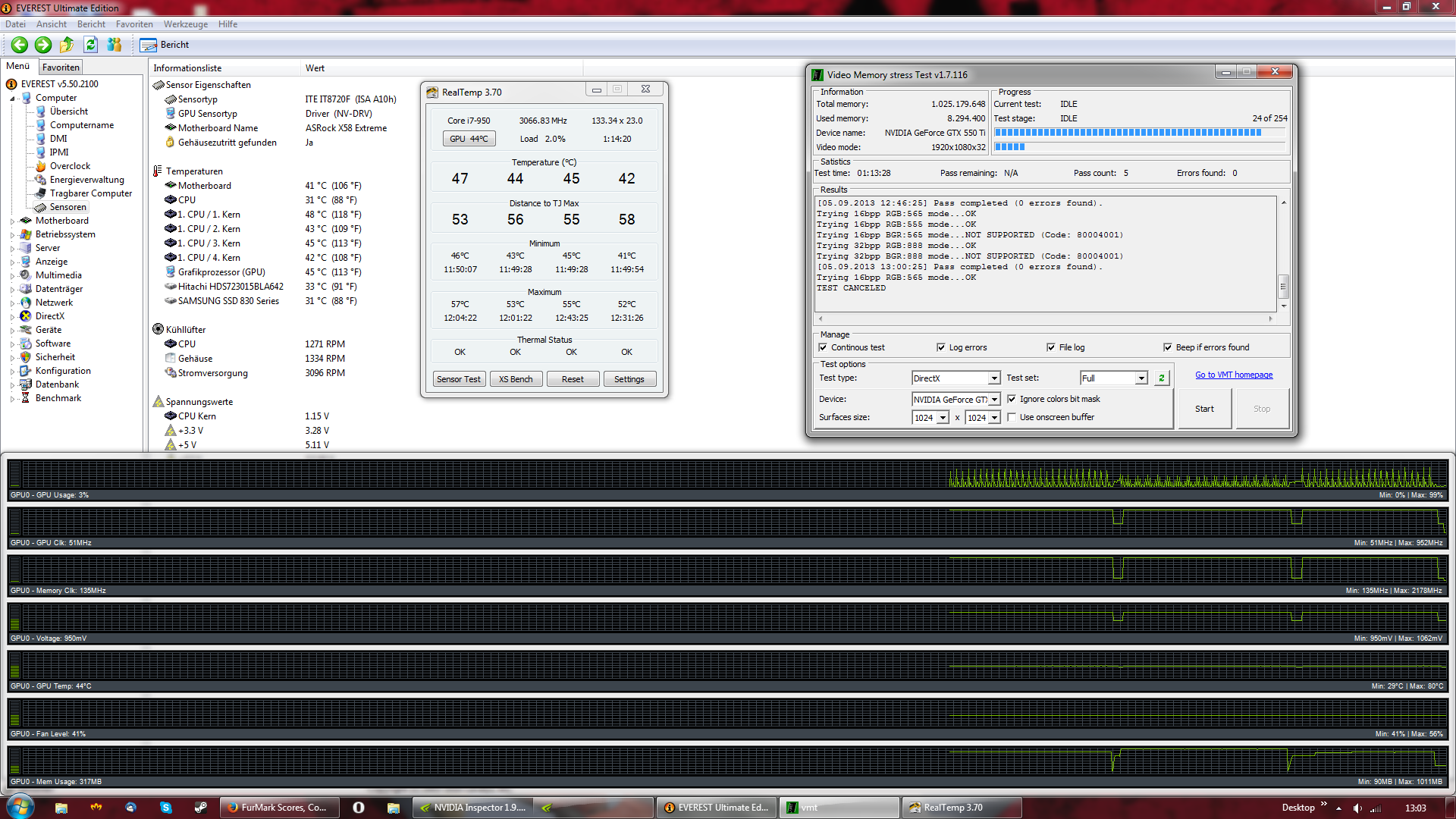

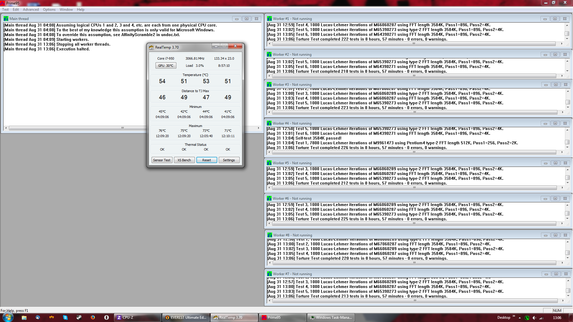

So,
ich habe noch ein paar Tests durchgeführt:

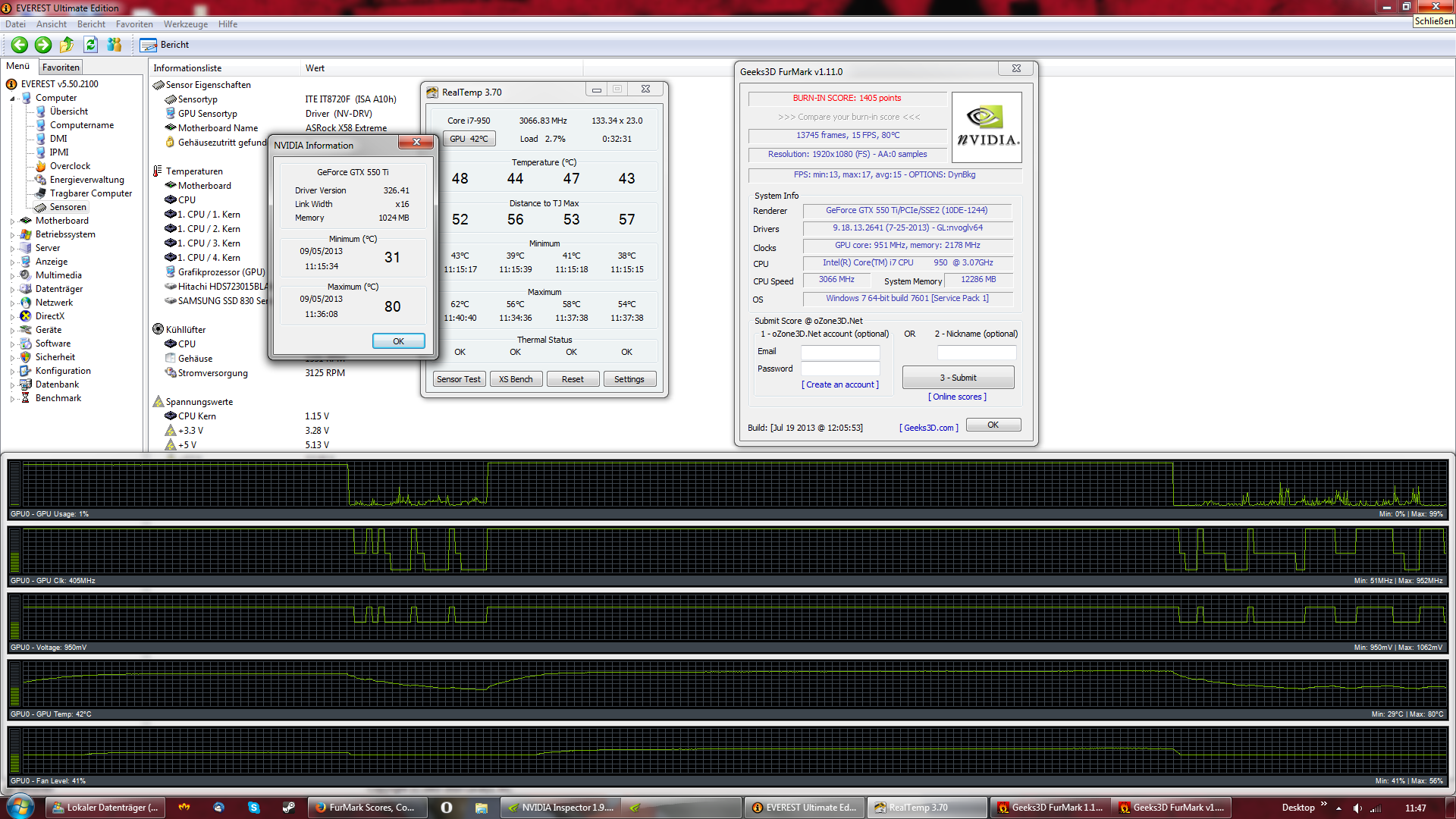

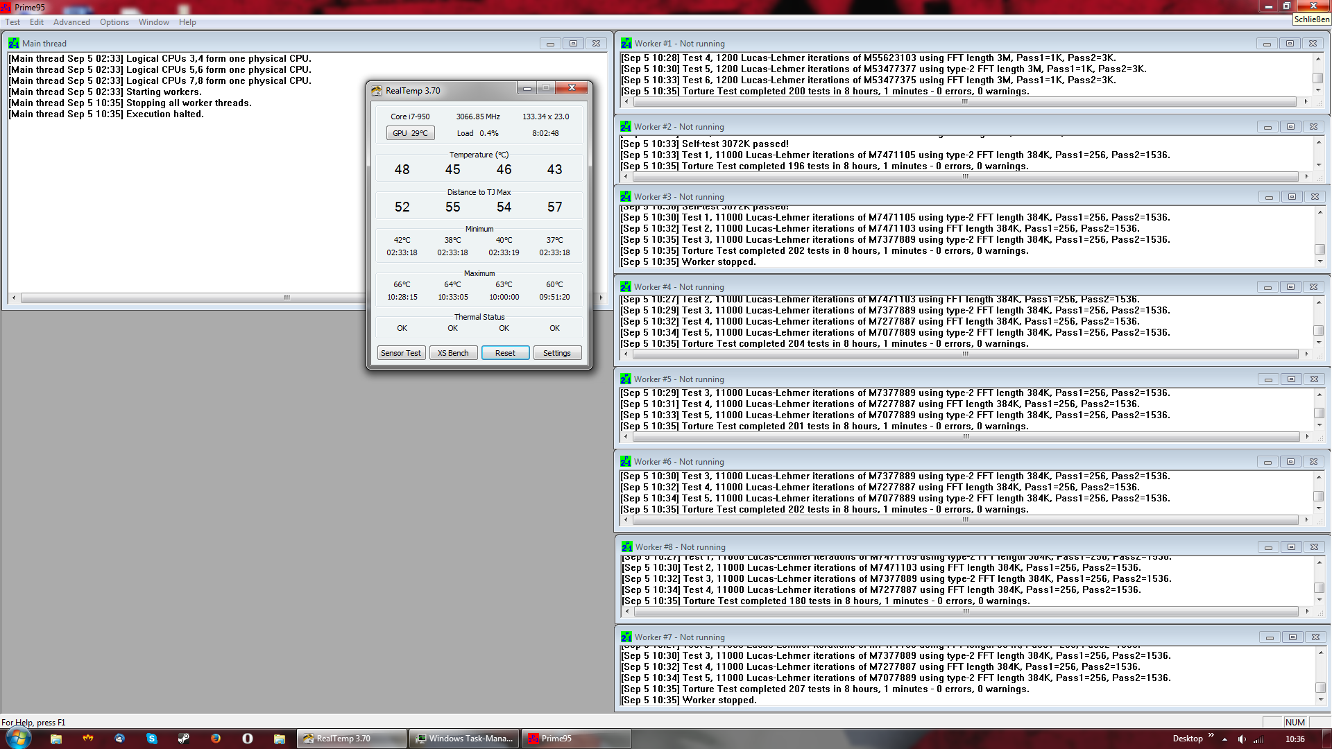

10,5h Prime95 Blend Test - virtueller Arbeitsspeicher AUS:
8h Prime95 Blend Test - virtueller Arbeisspeicher EIN:
Die Temperaturen liegen hier weiter unten als vorher, weil ich den CPU Kühler ausgetauscht habe. Was ca. 20°C Unterschied macht. (Zalman CNPS 8000A raus, Thermalright True Spirit 120 M BW rein)

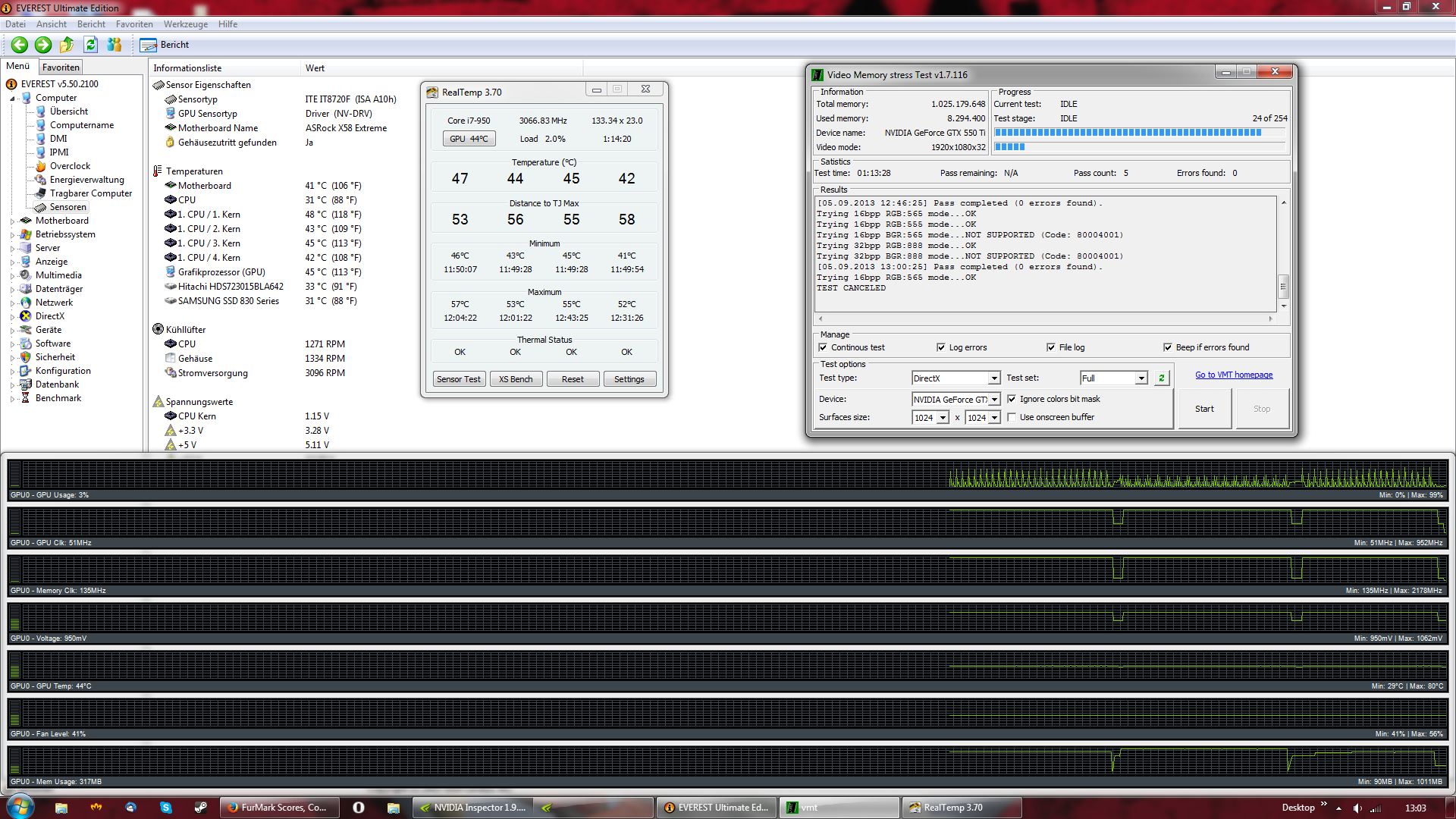

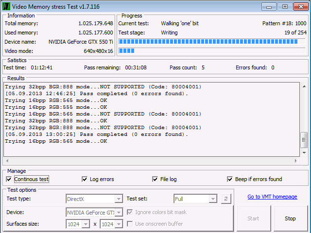

Dann habe ich noch die Grafikkarte gecheckt:
GPUTool Stabilitätstest: Fehlerlos/ohne Artefakte, max. Temp. bei 73°C
FurMarkv1.11.0: Burn-in Score: 1405, max. Temp. 80°C (siehe Bild):
Video Memory Stress Test v1.7.116: Fehlerlos nach 5 Durchläufen

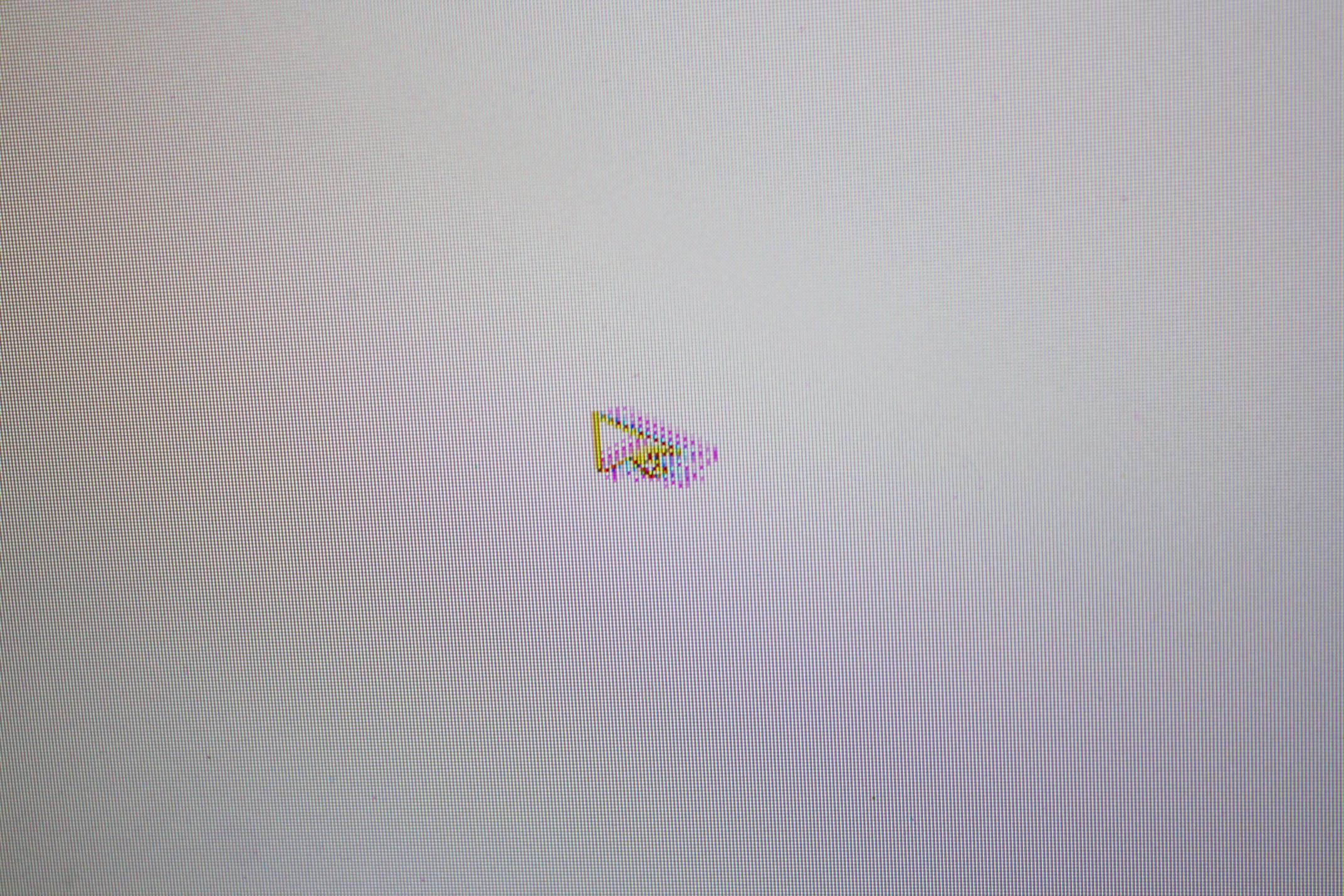

Ich habe mal wieder ein schönes Bild eines "zerstörten" Mauszeigers gemacht:
Allerdings tritt der Fehler gefühlt weniger häufig auf (führe keine Statistik).
Edit: Allerdings wird jetzt häufiger (nicht immer) angezeigt, dass der Anzeigetreiber abgestürzt sei (Bildschirm geht kurz aus und geht mit der entsprechenden Fehlermeldung wieder an.).
Liegt hier ein Hinweis, dass die Graka etwas hat? Gibts irgendwelche Möglichkeiten die Graka weiter zu testen, als das was ich schon getan habe?
Für eine Windows Neuinstallation fehlt mir momentan die Zeit. (Außerdem habe ich Angst vor der Feststellung, dass der Fehler dann immer noch da ist...)
Sollte noch irgendwer irgendeine Idee haben, ich bin offen für alles!
