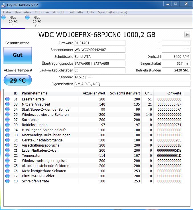

Erstmal danke für die schnelle Rückmeldung,
hier die Werte der HDD von CrystalDiskInfo
Platte ist ok - daran liegt es also nicht.
