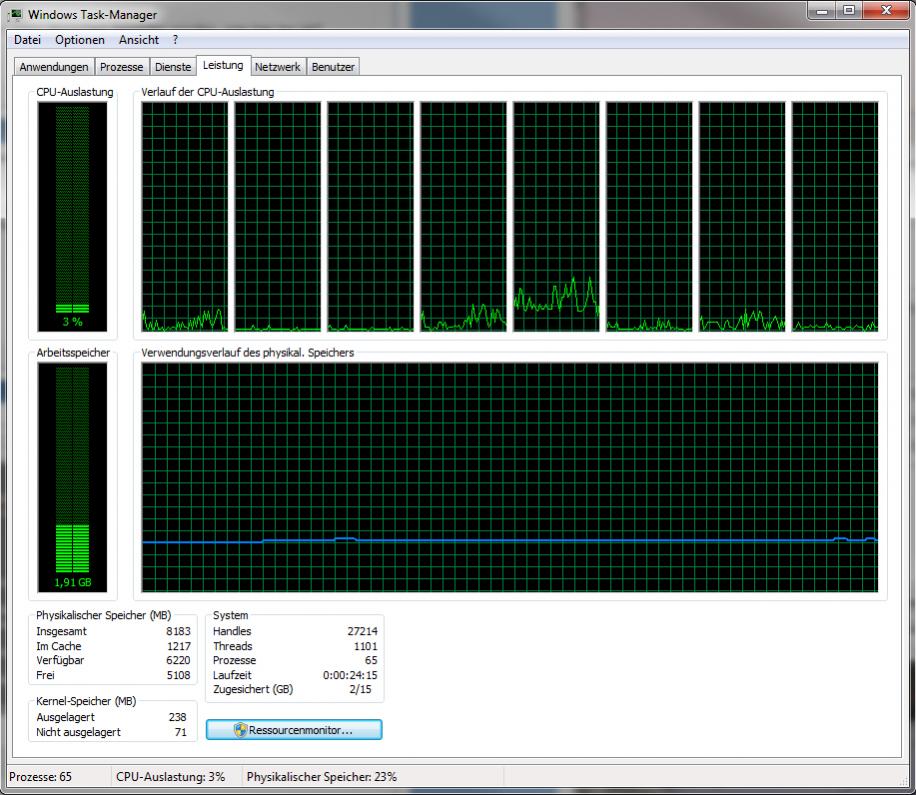

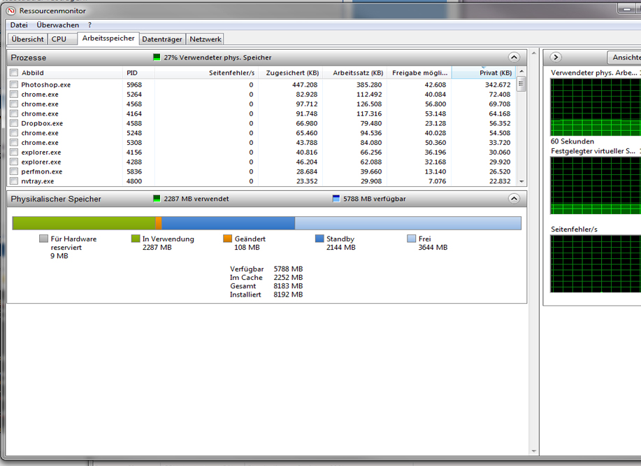

Der läuft immer so mit 1,7 bis 2,5 GB. Außer ich Schalte C4D oder andere Grafikprogramme an. Dann kann es schonmal bis 6 GB auch bis volle Auslastung geben. Andere Werte weiß ich jetzt nicht.

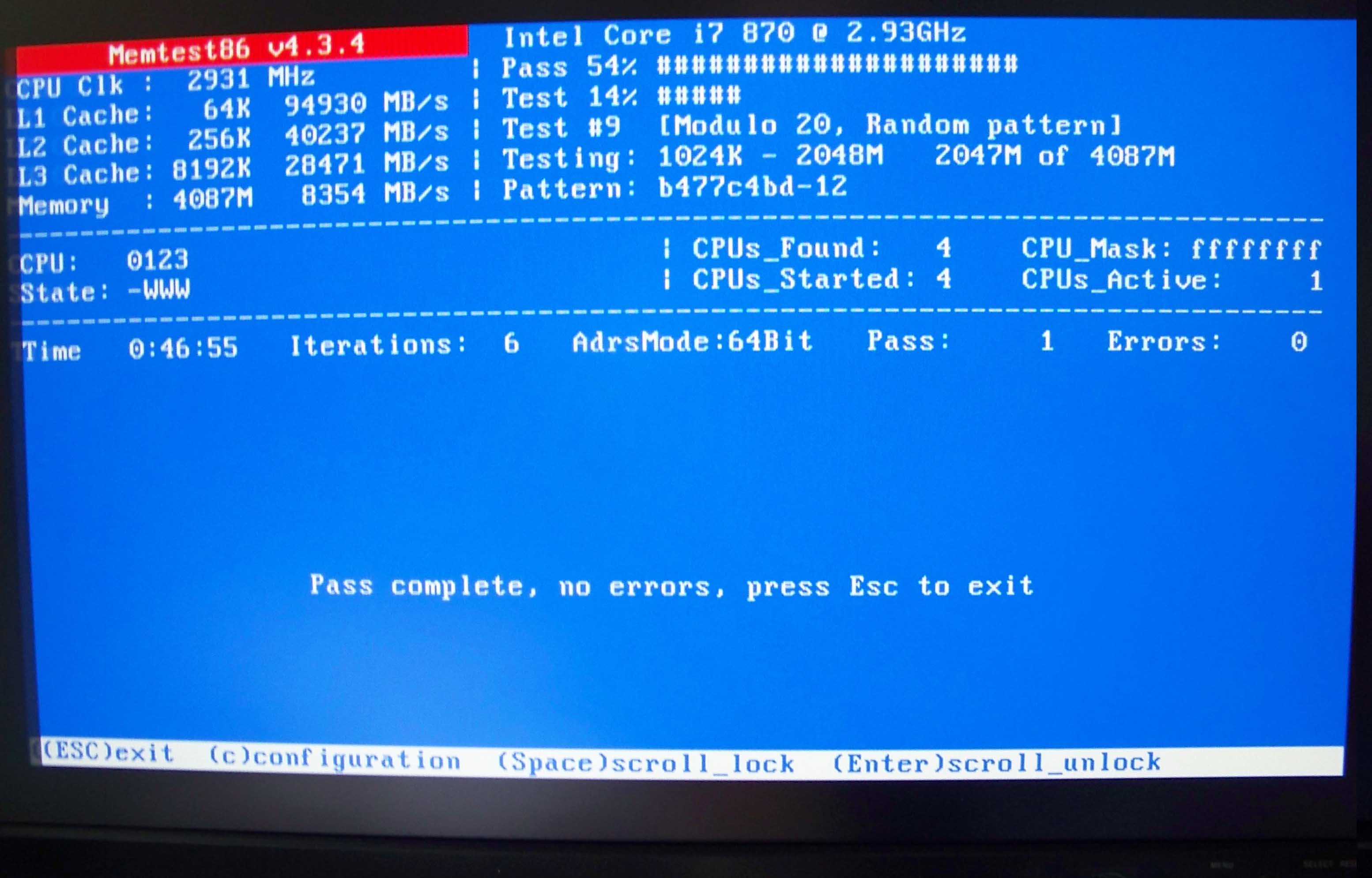

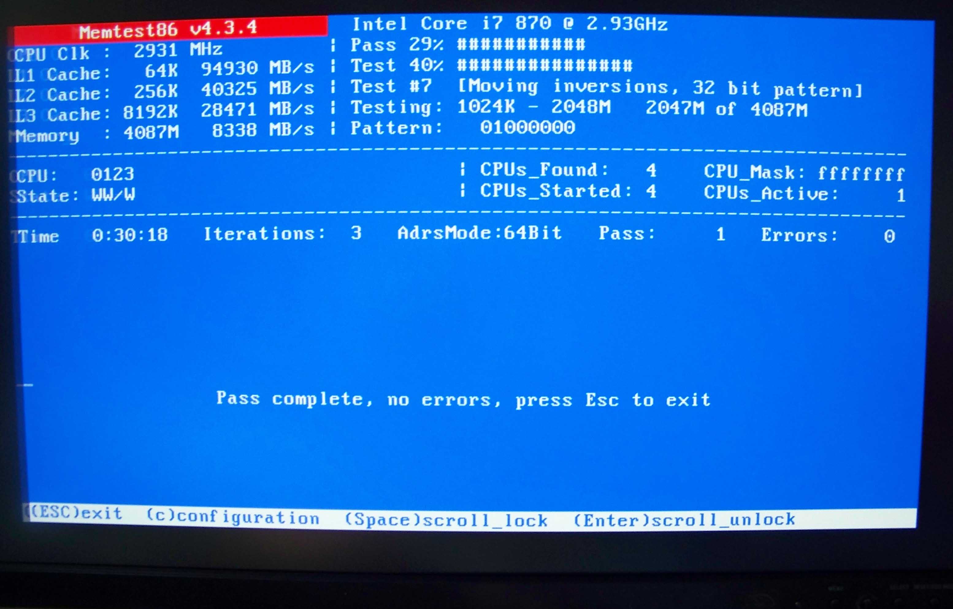

Ich habe dann mal eure Ratschläge soweit befolgt und den RAM mit MEMTest86 geprüft. Dazu die Screenshots im Anhang.
Die RAM-Riegel wurden seperat in den jeweiligen Slots getestet in denen sie bislang 3 Jahre in Aktion waren.
MEMTest hat keine Errors angezeigt. Erstmal ganz gut :)

Also ist der RAM in Ordnung.

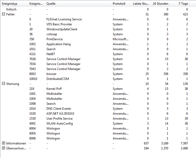

Hallo Leute!
Ich habe seit gestern wieder Probleme mit dem PC. Seit gestern gehen bei mir nur ein paar Interneseiten. Mal klappt der Seitenaufbau und mal nicht. Das komische, wenn ich auf das Kreuz (ich nutze Chrome) für Abbrechen klicke, stellt der Browser fast den gesamten Inhalt der Seite dar. Und lädt aber vorher ohne etwas darzustellen. Manchmal lädt er auch nur soviel, dass es aussieht, als wäre mein DSL nur eine WAP-Verbindung. Ach ja, die DSL Power habe ich mit einem DSL-Speed-Test getestet und ist ca. 11Mbit. Also das geschaltene DSL vom Vermieter/Anbieter.
Also auf einigen Seiten komme ich und auf einige Seiten wieder garnicht. Ebay z.b. geht jetzt wieder nicht, vorhin ging es. GuteFrage.net geht garnicht. Weiß nich, ob ich da Beispiele bringen soll?
Das ist auch Browserunabhängig. Habs mit 4 verschiedenen getestet. Ich glaub mein Vermieter hat wieder irgendetwas an seiner Easybox umgestellt. Keine Ahnung. VOIP geht auch nicht mehr. Ich habe ja eine Fritzbox vorgeschaltet. Wenn ich aber direkt mit dem Kabel an die Buchse in der Wand gehe, sieht das mit dem Internet genauso aus.
Im Anhang mal meine Ereignisanzeige und hier die ausführlichen Datails zu den Einträgen. Es wäre nett, wenn wer mal flüchtig drüber schaut. ICh weiß, es ist etwas komplex. Also für mich nicht merh durchzusteigen.
Das Netbios hatte ich mal zur Probe wieder aktiviert oder deaktiviert. Keine Änderung.
Ich danke schonmal falls sich jemand dranmacht.

Moin,
als erstes gleich mal Vorweg: NetBIOS deaktiviert man nicht in einem Arbeitsgruppen-Netzwerk. Über NetBIOS kommunizieren alle Geräte (auch FritzBOX) da es kein DNS-Server bei Dir @ Home gibt. Stichwort: Namensauflösung.
VDS: Ignorieren -> http://support.microsoft.com/kb/979391/en-us
volsnap: Schattenkopien werden benutzt um Daten zu recovern, dies kann meistens auch der User selbst machen. Hintergrund: z.B. Man ändert eine Datei, speichert diese ab und dann fällt einem ein das die Änderung einen Fehler beinhaltet....so kann man diese Datei zu einem bestimmten vorherigen Zeitpunkt wiederherstellen. Die Wiederherstellungspunkte arbeiten auch über Volume-Shadow-Copy. Dafür ist zu wenig Speicherplatz reserviert, Abhilfe wie folgt: -> Systemsteuerung -> System und Sicherheit -> System -> Computerschutz -> C: markieren -> Konfigurieren -> Standard 5% (Win 8/8.1), erhöhen auf ca. 12-15%.
Service Control Manager - 7026: Meistens Treiber-Problem, richtige Treiber sollten installiert sein bzw. nicht immer ist der neuste Treiber der funktionalste.
Service Control Manager - 7043: Geht es ein wenig genauer? Gibt es eine explizite Anwendung oder ist es ein generelles WMI-Problem?
bowser: Hast du jetzt 2 Fritzboxen die miteinander schnacken wollen + nen WLAN-Stick oder verstehe ich was falsch? Wer hat die IP 192.168.178.25 und wer die IP 192.168.178.24 ? Ein wenig genauere Beschreibung über die Netzwerkkonfiguration wäre aufschlussreicher. Scheint wohl ein NetBIOS Problem zu geben, es können nicht 2 Geräte "Chef" sein. Was ist als DNS-Server eingetragen? die Fritzbox 1, Fritzbox 2?
