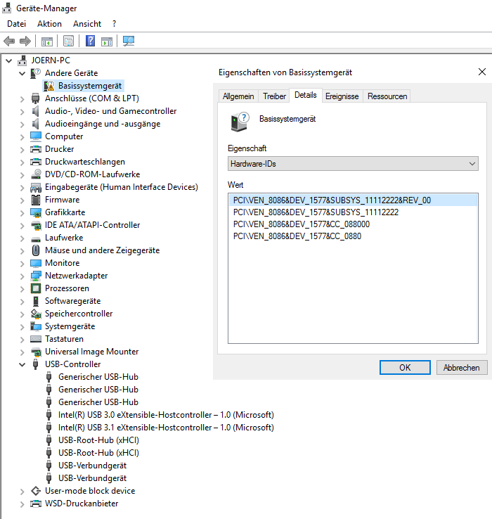

Ich habe gerade ein Win10 System aufgesetzt und es wird im Gerätemanager ein Fehler bei einem Basissystemgerät angezeigt Die Hardware-ID lautet PCI\\VEN_8086&DEV_1577&CC_0880
Verbaut wurde ein I7-6700 mit einem Gigabyte GA-B150-HD3P Mainboard.
Im Internet habe ich zu dieser Hardware-ID die Info gefunden, dass es mit einem Thunderbolt Controller 1577 und USB 3.1 zu tun haben könnte. Auf der Hompage des Hardware-Herstellers habe ich hierzu nichts gefunden.
Habt ihr vielleicht eine Idee, wie die Fehlermeldung beseitigt werden kann?
Versuch mal die Intel Thunderbolt Treiber zu installieren
