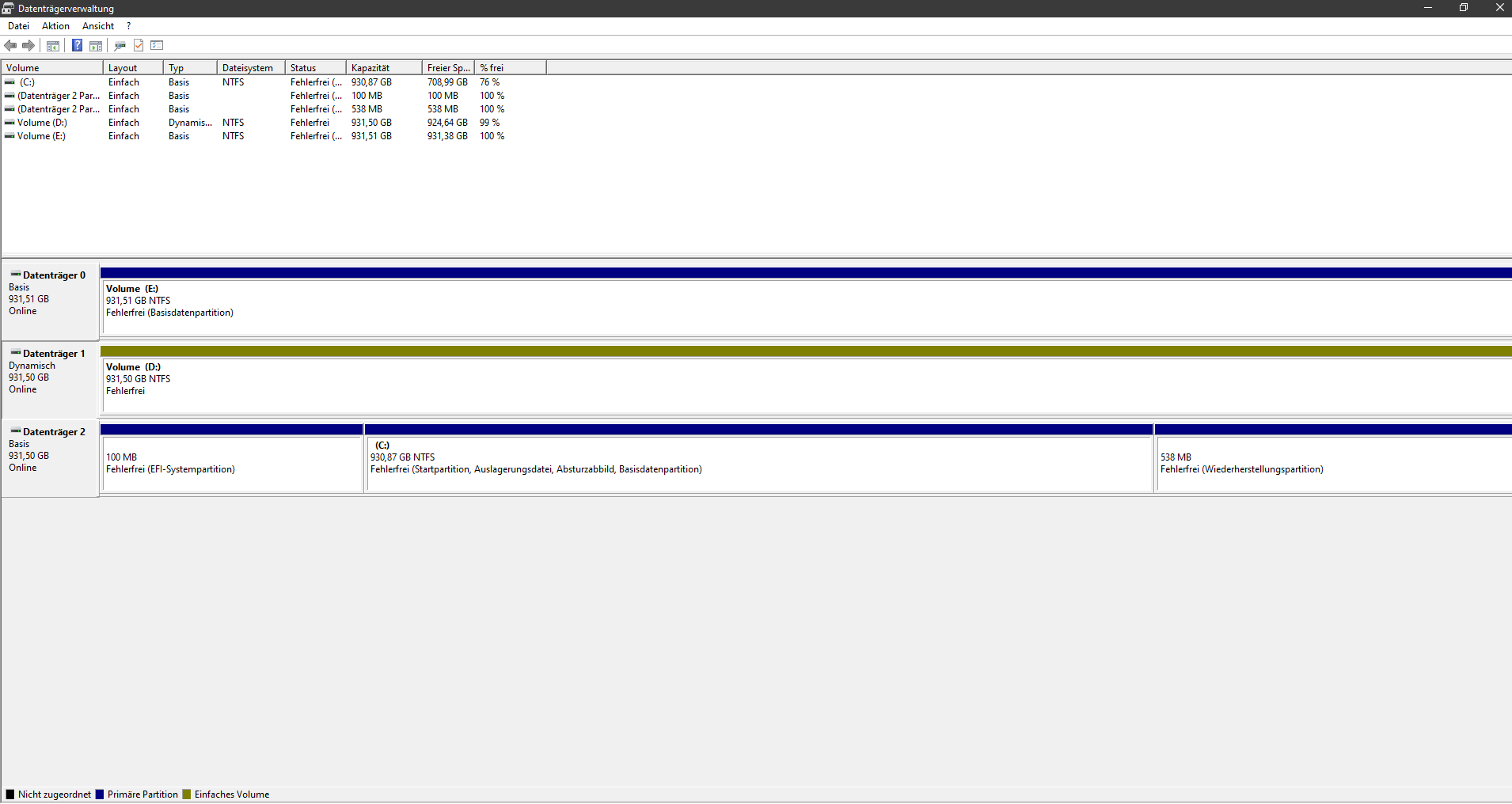

War Windows 10 Home von Anfang an auf der SSD installiert, oder hast du mal von einer der HDD auf die SD geklont?
Zeig mal einen Screenshot der Datenträgerverwaltung.

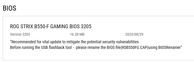

Dein Bios ist aktuell?

BIOS ist ebenso Aktuell!
Auf der alten Windows HDD hast du dann alles gelöscht, oder formatiert? Sodass keine Windows Startdateien mehr darauf sind?
Daher wollte ich die Datenträgerverwaltung sehen.
Ich kenne mich mit dynamischen Datenträgern nicht so aus.
Wieso ist dein DT1 dynamisch?
Ich würde die wenigen Daten, die da drauf sind, mal auf eine andere kopieren, dann abklemmen, und versuchen, ob das Startverhalten sich ändert.
