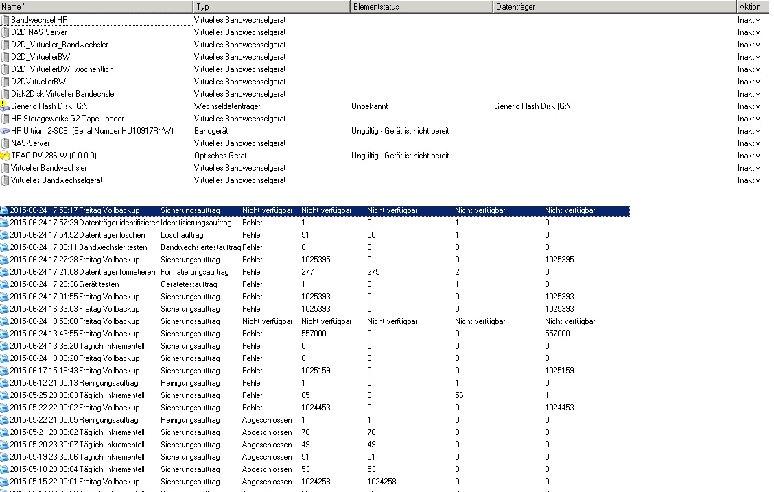

Fragen:
Wie kann ich das Problem beheben oder ist vermutlich der alte Bandwechsler defekt?
Was kann ich machen, dass die gebrauchten Bänder zumindest für den Backup Exec 15 Test angenommen werden?
Im Anhang ein Screenshot von Geräte & Auftragsprotokoll

Hmm, du schreibst LTO-3-Bänder. In deinem Screenshot sehe ich ein HP Ultrium 2-SCSI Device. Sicher dass du LTO-3-Bänder nutzt?
@Evil:
Wusste ich nicht das hier zu sehen, habe geraten.
