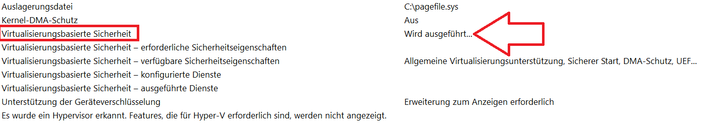

Worauf auf jeden Fall noch hinzuweisen wäre, wäre die Aktivierung (Installation) von HyperV. Denn ohne HyperV ist bei mir keine Virtualisierungssicherheit gegeben ... ist dann nicht aktiviert. (kann man mit msinfo32 überprüfen!). Standardmäßig wird HyperV nicht installiert!

Nur vereinzelt wird davon geschrieben, dass HyperV notwendig installiert werden muss, damit die virtualisierungsbasierte Sicherheit in Windows 11 überhaupt als "wird ausgeführt" angezeigt wird.
So war es jedenfalls auf meinem System der Fall. Das habe ich oben auch auf mein System bezogen.
Man kann es anscheinend aber nicht verallgemeinern. Wer diese Probleme hat, dass die virtualisierungsbasierte Sicherheit als "nicht ausgeführt" angegeben wird, kann es ja mal mit der Installation von HyperV austesten.
