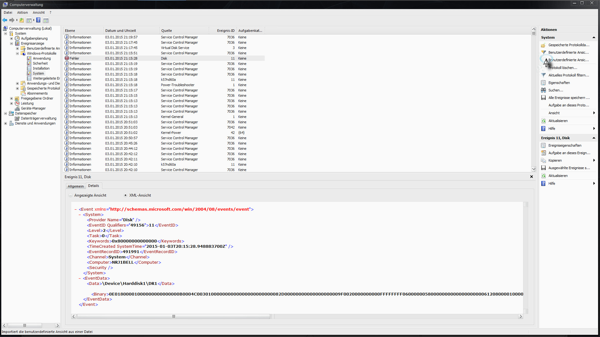

Ich habe im System-Protokoll diesen Fehler entdeckt:
Auszug aus der XML-Ansicht:
<Provider Name="Disk" />
<EventID Qualifiers="49156">11</EventID>
<Level>2</Level>
<Task>0</Task>
<EventData>
<Data>\Device\Harddisk1\DR1</Data>

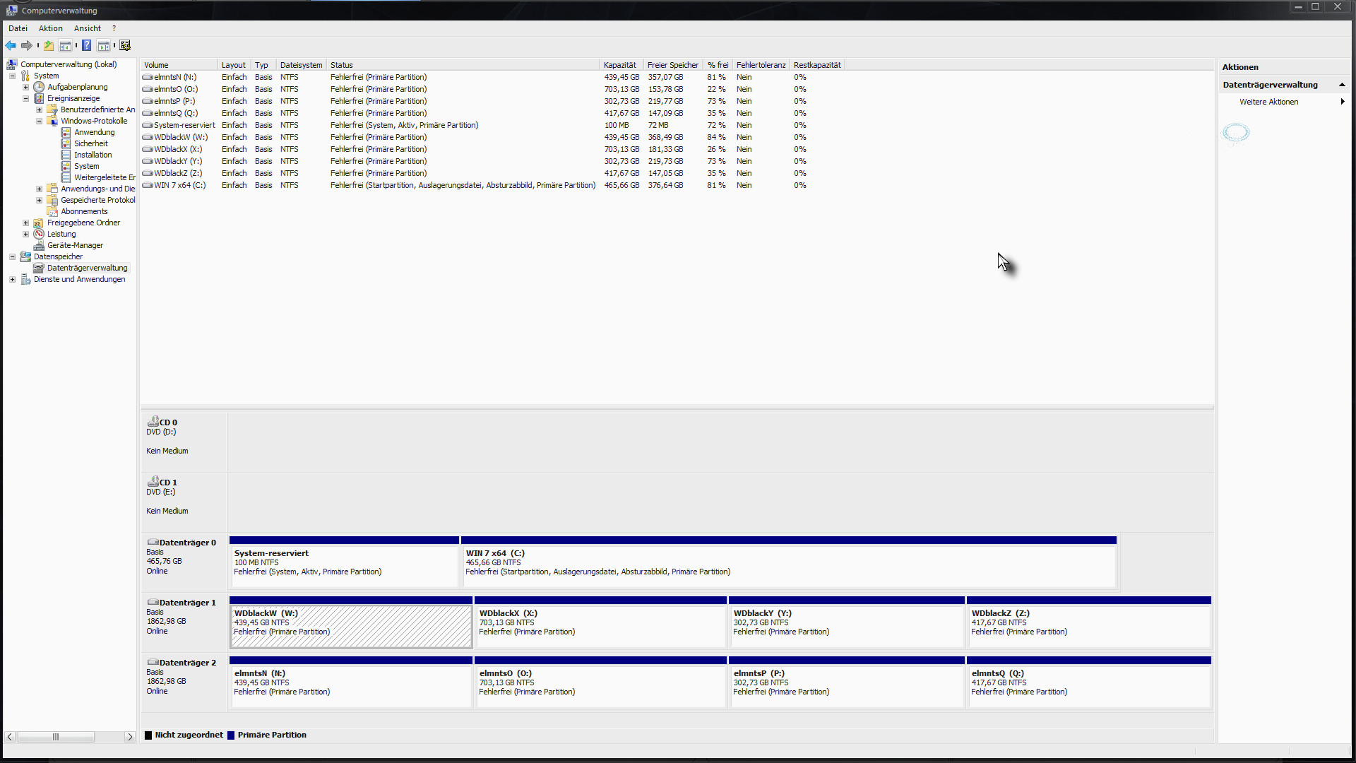

Ich bin nicht sicher, ob er die neue USB disk (WD my book, 5 monate alt) betrifft.
Ich habe deswegen einen Screenshot der Datenträgerverwaltung angehängt. Ein zweiter
Screenshot zeigt die XML-Ansicht des Events (HD_verwaltung.jpg und xml_ansicht.jpg).

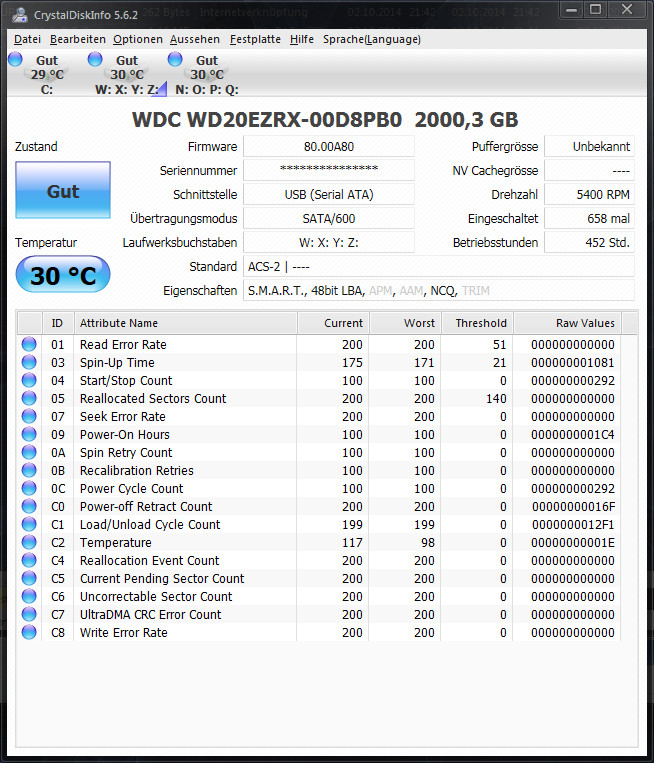

Hallo
untersuche doch einmal mit CristalDiskinfo und Poste das Ergebnis.
So wie es aussieht würde dies die Laufwerke W,X,Y,Z Betreffen...?!

hi
hier ist der screenshot:
thx a lot !
NRJ
Sieht gut aus, es könnte am USB-SATA Bridgechip oder den USB Energiespareinstellungen liegen.

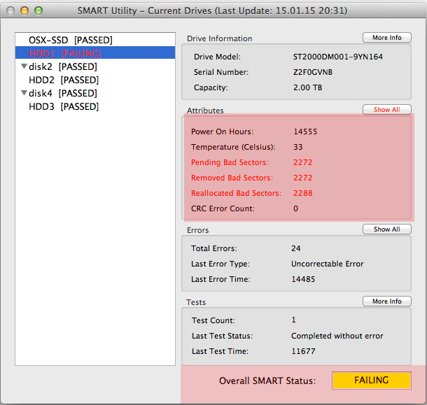

Den das Post 9 Hat mich einmal verunsichert. Es könnten auch Badblocks sein oder ein Controller Fehler.
Ich habe mir mit einer neuen HDD und einem NAS (Raid5) einmal so alles Gekillt eine der 4 HDDS war Defekt Smart werte aber i.o alles Futsch.... Raid konnte nicht wiederhergestellt werden.
Hast du nochmals etwa versucht?

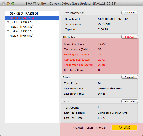

Ich habe bei mir in meinem Mac server auch gerade eine HDD die sich seit gut 2 - 3 Wochen kurz vor dem Tod bewegt, Jedoch zeigt die auch die Symptome die S.M.A.R.T werte:
Keine da ist nur ein Backup meines Cloud( Daten temp..) drauf also Daten von denen es Noch backups gäbe wen das Original Anrauchen würde...:freak:

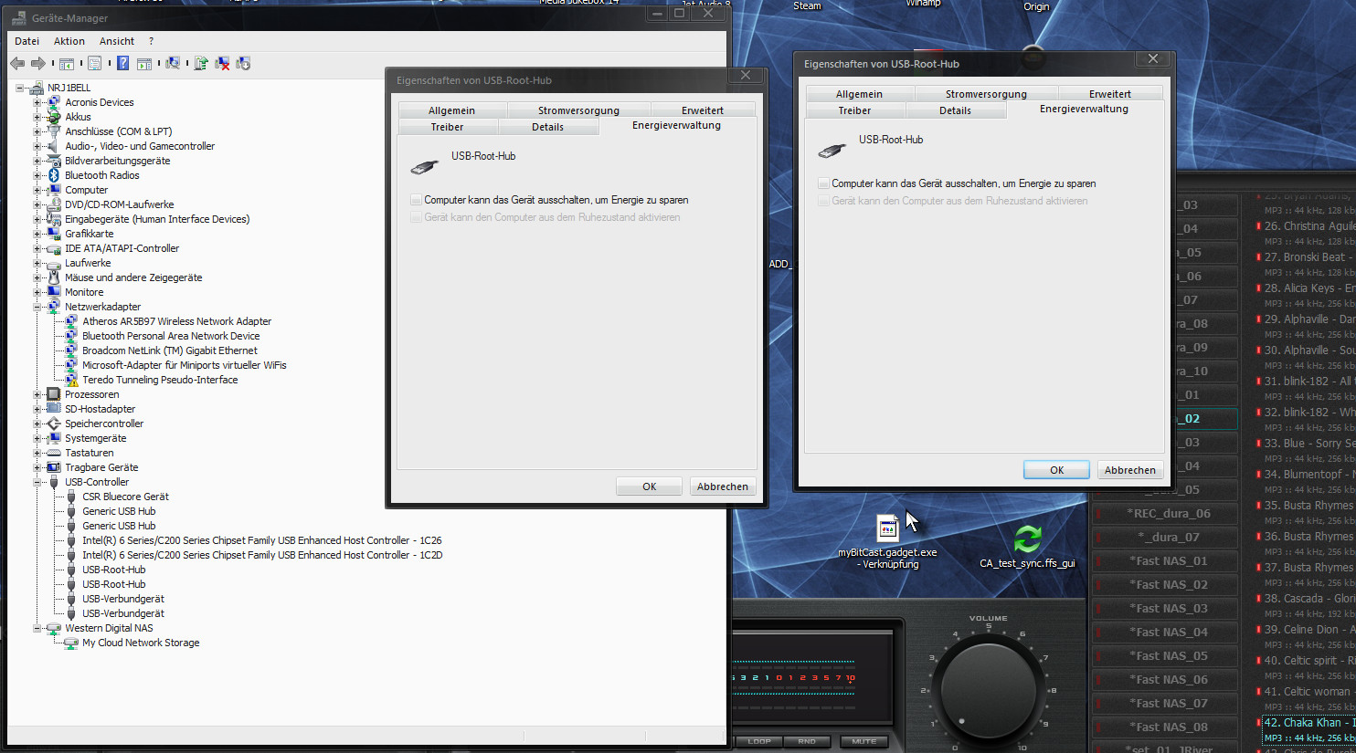

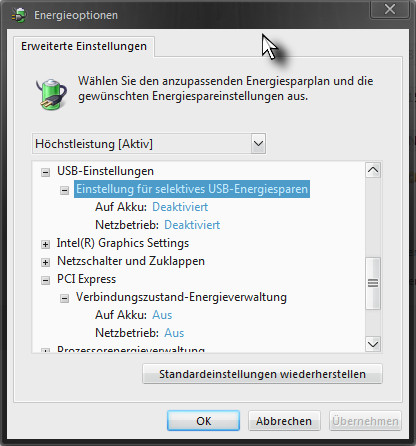

Hi
Mich würde noch interessieren welche USB Energiespareinstellungen man noch ändern müsste, um vorsorglich weitere schweirigkeiten zu vermeiden....
Ich hab etwas gegoogelt und fand zweit einstellungmöglichkeiten:
1. "Einstellungen für selektives USB-Energiesparen" (siehe: selektives_USB_abschalten.jpg"
2. "eigenschaften von USB-Root-hub" (siehe: "zwei_ROOT-hubs_einstellungen.jpg")
Die Einstellungen vom Punkt Nr. 1 habe ich geändert von "aktiviert" auf "deaktiviert".
Die Einstellungen von Punkt Nr. 2 habe ich nicht geändert, weil das Abschalten um Strom zu sparen war bei beiden USB-Root-hubs auf "AUS" gestellt.
Beide Einstellungen habe ich auf dem älteren Laptop geändert (Packard Bell EN-TSX62HR).
Kann ich diese Einstellungen problemlos beibehalten?
Gibt es noch weitere Energieeinstellungen?
thx!
NRJ
///EDIT: auch bei den beiden "generic USB-hubs" ist das Abschalten um eneregie zu sparen auf "AUS" ///EDIT
