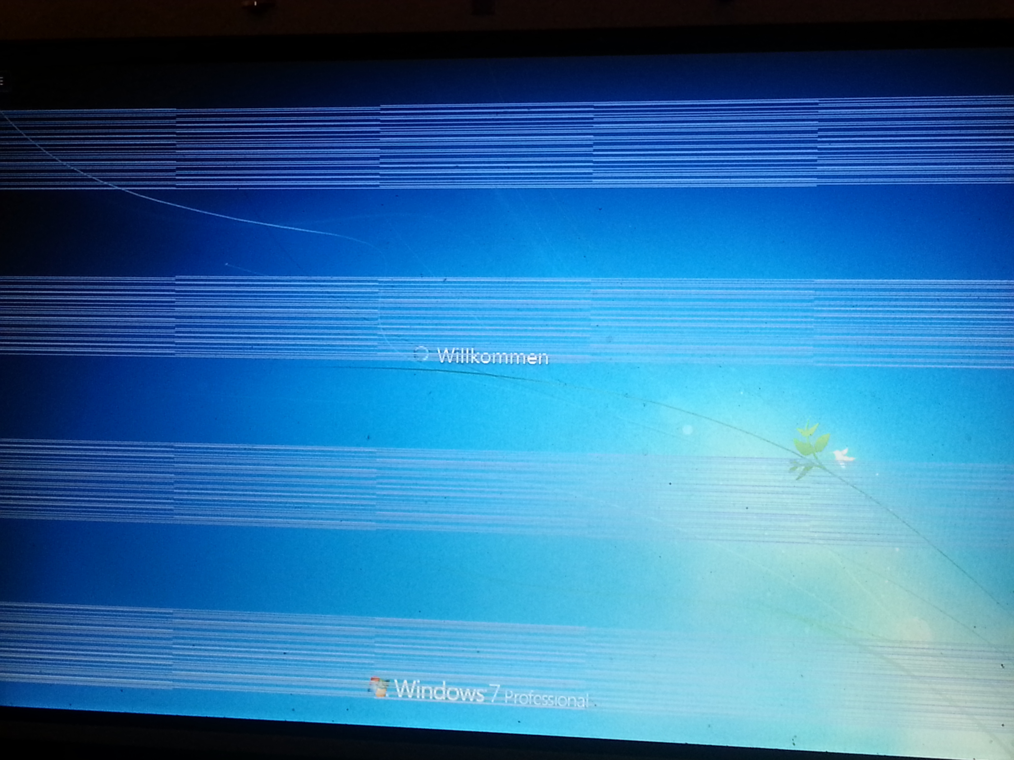

Es taucht während dem zocken (z.B. Heartstone, Diablo 3, etc.) gelegentlich ein grau-schwarzer breiter Streifen über die gesamte horizontale auf. Dieser verläuft dann innerhalb 1 sec über den Bildschirm von oben nach unten. Man könnte es auch ein regelmäßiges Aufflackern nennen...
Ich konnte Ihn bisher nicht wirklich als Bild "einfangen", daher hab ich euch ein ähnliches Sinn-Bild angehängt. Vgl. Bild und Streifen, denkt euch nur einer davon läuft über den Schirm. (Bei Filmen/Youtube/Streamen/etc läuft alles sauber)

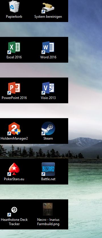

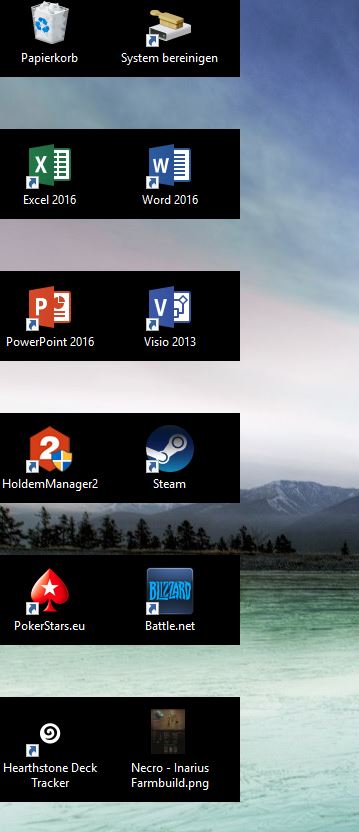

Weiterhin stellte ich gestern auch Grafikfehler auf dem Desktop fest. Als ich mit dem Cursor über die Verknüpfungen ging, löste sich das Bild dahinter auf in schwarz. Am ende verschwand sogar das gesamte Hintergrundbild. Nach einem Neustart war alles wieder ok. Auch hierzu Bild im Anhang.

(Ähnliches Problem gefunden...)
