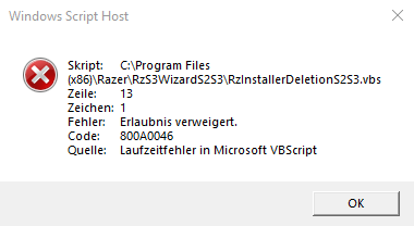

seit ich meinen PC habe konnte ich einige schon installierte Programme nicht öffnen. Habe nach dem Problem gesucht, jedoch nichts gefunden. Doch heute als ich meinen PC gestartet hatte, tauchte dieser Fehler Code auf:
habe dann diese Datei anschließend mit WordPad++ geöffnet und in der 13 Zeile stand dieser Code:
if fs.folderexists(currentdirectory) then fs.deletefolder currentdirectory, true end if
ebenfalls öffnet sich im Task Manager eine Problemberichterstattung (WerFault.exe) was sofort, sich von selbst schließt. Außerdem wird die Problemberichterstattung auf dem Desktop nicht angezeigt.
Ich würde mich freuen wenn mir da jemand helfen könnte!

Das Programm als Administrator ausführen wenn du diesem vertraust.
Deine Razer-Software ist erstmal zu prüfen, ob es aktuellere gibt und wenn diese installiert wird, muss es als Admin erfolgen = Rechtsklick auf Setup-Exe, Ausführen als Admin.
Da ist insgesamt etwas faul an der Kiste.
Sichere Deine Dokumente, Musikdateien etc. und mach die Maschine neu.
BFF
Das mit Razor, OK. Aber auch das ist schon seltsam.
Irgendwas hast du da verbockt. Würde auch neu installieren.
Ist schon irgendwas an Virenscanner oder Tuning Tool drauf?
Welche anderen Programme gehen nicht?
