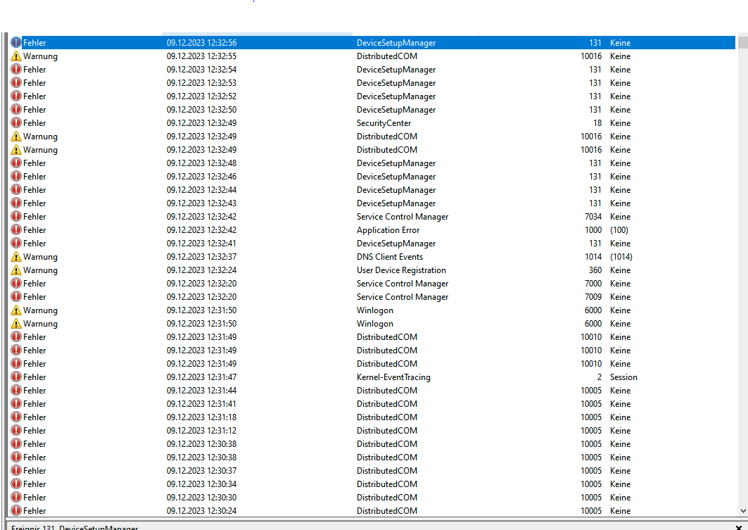

Im abgesicherten Modus funktioniert alles normal. Die Ereignisanzeige ist voll bis oben hin mit Warnungen und Fehlern (sehr viel 131: Staging von Metadaten):

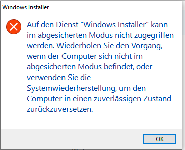

Leider darf ich im abgesicherten Modus keine Software installieren (will die Soundblaster-treiber neu machen):
