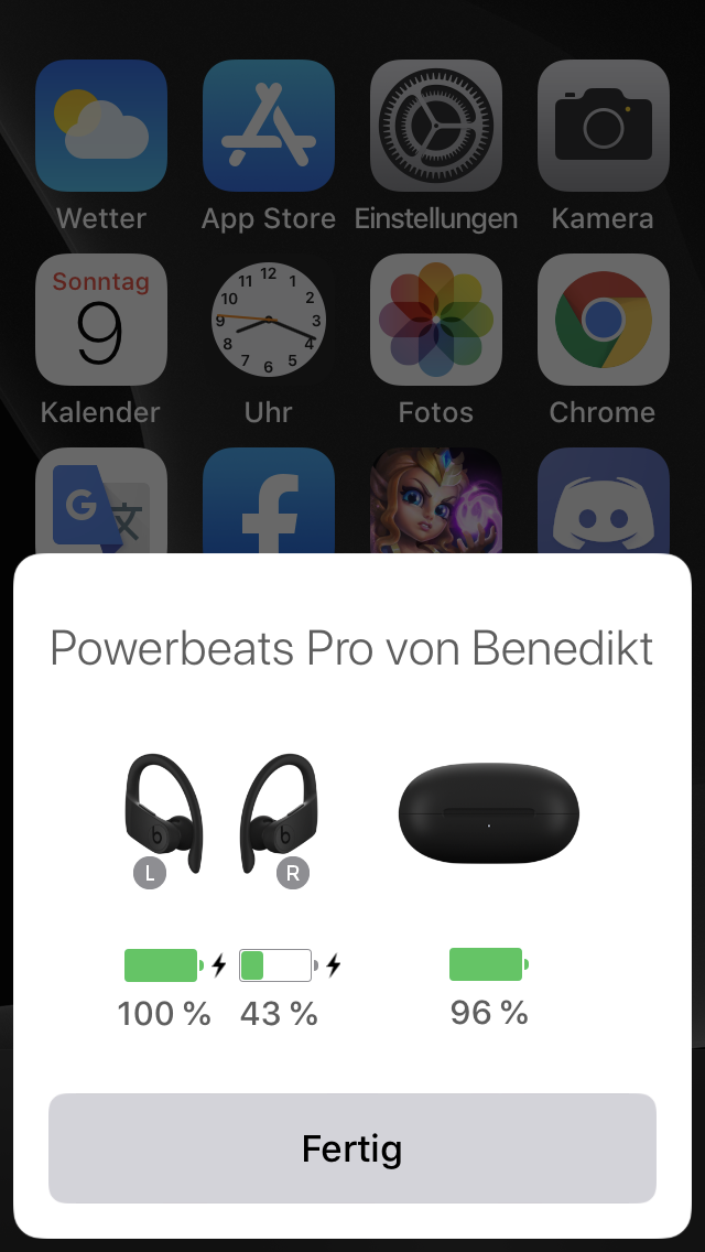

Scheinbar taugt das Case / der gesamte Lademechanismus nicht wirklich was, oder der Akku entleert sich ständig von selbst...
Montag aufgeladen, heute Case geöffnet:
