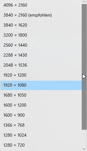

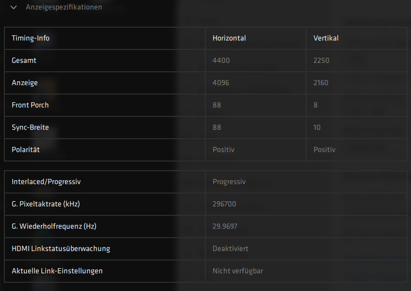

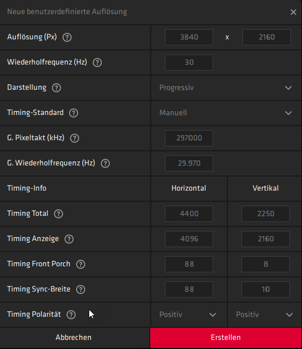

Was sehr komisch ist, Windows zeigt mir immer 1920x1080 als Auflösung an (Screenshot 1), obwohl der Fernseher mir anzeigt, er habe "2160p@30Hz" und dies auch wenn ich in der AMD Software die Auflösung auf fest einstelle. Allerdings ist dort dann die Auflösung 4096x2160, siehe Screenshots.

Anzeige Windows für den Fernseher (immer)
Mögliche Auswahlmöglichkeit:
Das sagt die AMD Software zum Fernseher:

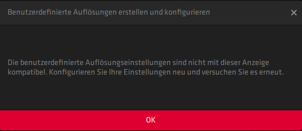

und diese Einstellung mag er nicht:
