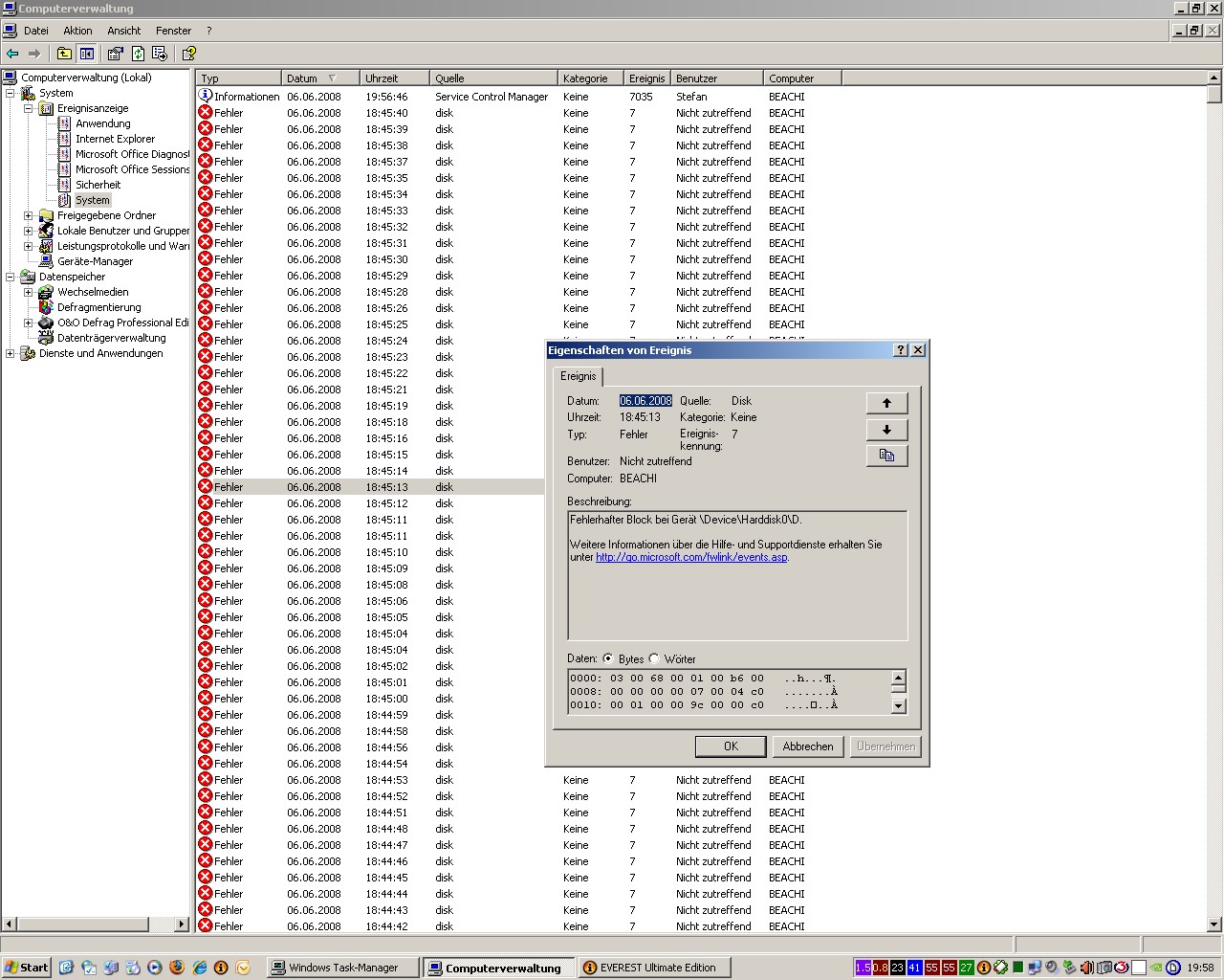

Fehlerhafter Block bei Gerät \Device\Harddisk0\D.
lokist
Apr. 2008
248
Hi Leutz, habe vorhin nach über 1 Woche mal wieder in die Ereignisanzeige/System geschaut und zur Verwunderung festgestellt, das seit einer Woche massenhaft Fehlermeldungen "Fehlerhafter Block bei Gerät \Device\Harddisk0\D." kommen.
Was hat das zu bedeuten :confused_alt:
Lt. Everest sind alle Werte der HDD i.O.
Benutze übrigens eine Samsung F1 640GB, unterteilt in 4 Partitionen.
Thx 4 Help!

Lesefehler, überprüfe die HDD mit dem $hersteller-tool. Ansonsten bleibt nur zu sagen wer Samsung kauft ist selbst schuld. :/
wo finde ich das und wie muss ich damit verfahren?
Entweder ein Fehler des IDE/SATA-Controllers (was ich aber bei deinem HDD-Hersteller fast ausschließen würde) oder eben eine HDD mit Lese-/Schreibfehlern (sehr wahrscheinlich, 330GB Platter waren halt doch etwas zu viel für Samsung). Hast du die Firmware der HDD schon geflasht? Zahlreiche F1 sind inkompatibel zu einigen Boards mit P35-Chipsatz.

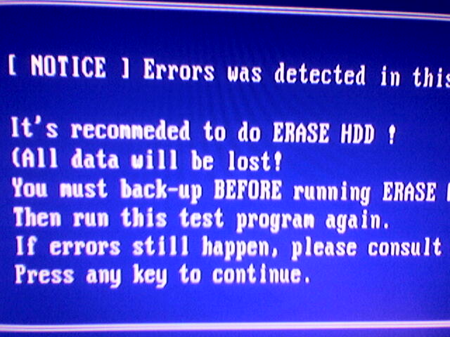

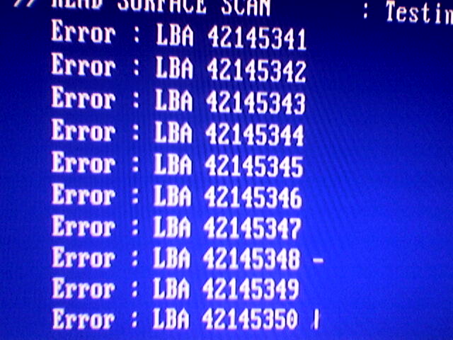

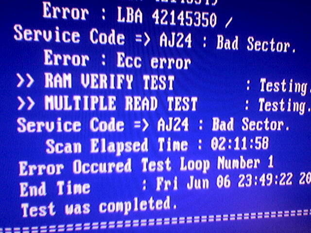

ja, zum glück habe ich meinem neuen rechner auch ein floppy-lw verpasst.. habe das tool jetzt ne weile testen lassen und es zeigt folgende fehler an (siehe fotos)
kann man da noch was retten oder ist das ein grund, die hdd zurückzuschicken und eine neue zu verlangen?

Eindeutig die HDD umtauschen, die ist defekt. Wenn möglich (und falls nötig) vorher noch die Dateien sichern.
Die Daten würde ich dann sichern. Wie formatiere ich die HDD am besten, damit man meine Daten nicht wiederherstellen kann und können die von Samsung den Fehler dann trotzdem noch feststellen?
Wenn es ein Hardwaredefekt ist, kannst du die Daten natürlich überschreiben, ohne dass der Fehler verschwindet.
