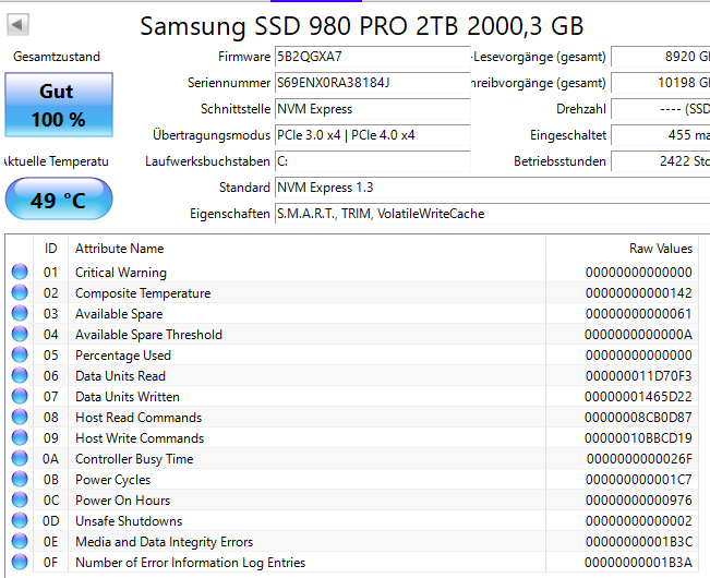

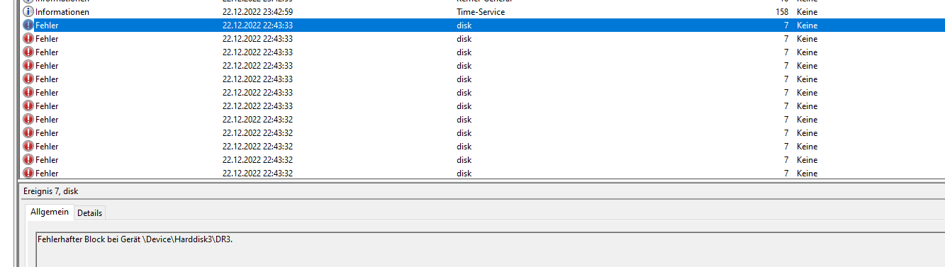

in der Ereignisanzeige finde ich viele Einträge mit diesem Titel:
Fehlerhafter Block bei Gerät \Device\Harddisk3\DR3.
Auszug
Welche Festplatte ist das genau?
Harddisk3\DR3 sagt mir leider nix.
Auszug Datenträgerverwaltung:
Auszug CrystalDiskInfo - ich nehme mal an - es ist die "Vierte" (0,1,2,3)
Sehe hier aber keine Fehler.
Was kann ich tun, um das zu reparieren?
Gleich Festplatte tauschen?

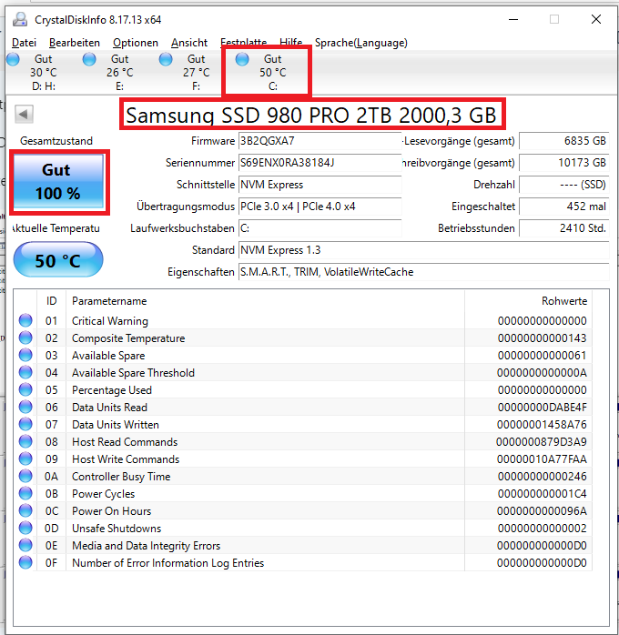

Du nicht andere lesen halt
Media und Data integrity Errors D0 also einige hundert.
Und alle stehen im Error Log
Ist was Wahres dran, ich bin alle SMART-Info mal durch und habe das wohl nicht gesehen, die sind immer anders aufgebaut - mich wundert nur, dass die eben als 100% angezeigt wird.
Also scheint sie defekt zu sein und ich tausche sie?
100 Prozent von was ist die Anzeige da oben denn ... das hinterfragen ..
normalerweise werden die getauscht .. gegen noch unbenutze wenn der wert stark steigt sicher austauschen.
Ja, ist korrekt, da fehlt der Bezugspunkt von den 100%.

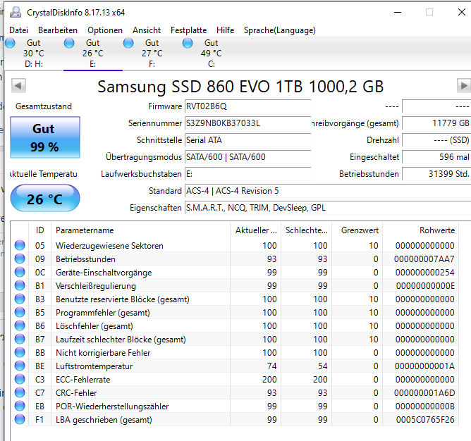

So sieht es bei den anderen Festplatten aus:

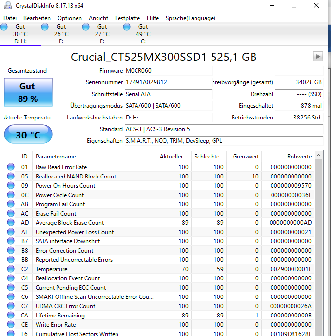

und so
Ich les mich in das Thema SMART mal ein.
Nächstes Problem CRC Fehler bei der 860er und der Crucial auch .. sollte man auch beobachten wenn sie mehr werden SATA Kabel Mal Erneuern
Sehe ich auch so, CRC Fehler sind üblicherweise Übertragungsfehler. Ich würde das Kabel wechseln oder einen anderen SATA Port testen
Was für ein System ist das und ist es übertaktet? CRC Fehler bei den Sata Platten und Media Errors beim NVME sind ja nicht normal. Evtl. könnte man auch mal einen Memtest laufen lassen.

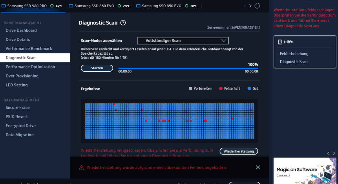

Guten Morgen,
ich habe nachts mal einen DiagnoseScan laufen lassen - Ergebnis ist nicht schön.
Die Zahl ging natürlich dann nach oben.
Wundert mich, dass die Wiederherstellung im Anschluss nicht funktioniert hat.
Ich lass den Test noch einmal laufen.
Sind die kaputten Blöcke nun als solche markiert und werden nicht mehr verwendet?
Ich merk das gerade bei CounterStrike, dass VAC die Integrität der Dateien nicht sicherstellen kann. Ich muss immer wieder neu einzelne Dateien reparieren lassen.
Soll ich die Festplatte tauschen?

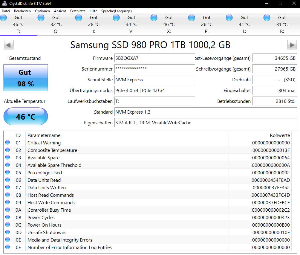

Das ist wohl die entscheidende Frage. Hier zum Vergleich meine zwei mit 1TB:
Wie Du siehst, beide Parameter 0E und 0F sind bei Null, wobei wirklich entscheidend 0E ist, also "Media and Data integrity" Fehler. 0F dagegen ist bei einigen SSDs am steigen, was aber bei weitem nicht kritisch ist. Nun beachte den Parameter 03 - ist bei mir bei hex-64, also "100" und bei Dir bei hex-61, also 97! -> besagt, dass Deine SSD 3% der Reserveblöcke verbraucht hat, also mehr oder weniger ein Indiz dafür, dass die kaputten Blöcke nun doch ausgetauscht wurden (lege dafür meine Hand an dieser Stelle aber nicht ins Feuer).
