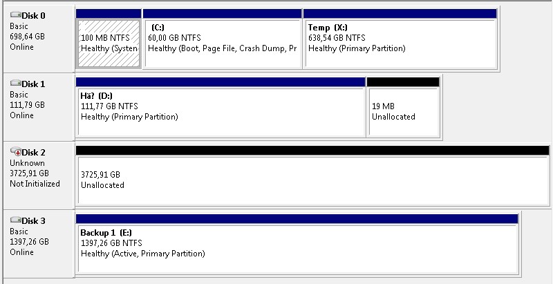

2. ServerManager kommt mit der Aufforderung zur Initialisierung der Disk hoch was ich abgelehnt habe.
3. Initalisierung habe ich abgelehent und danach kommt das folgende. Disk 2 ist da aber unbekannt.

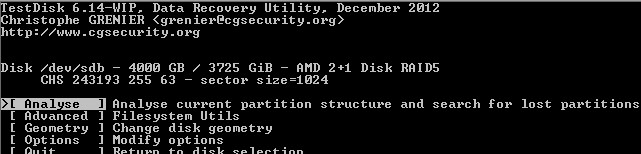

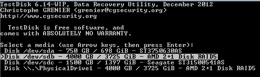

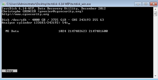

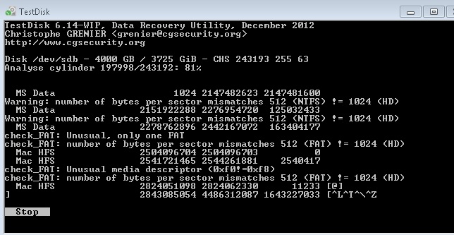

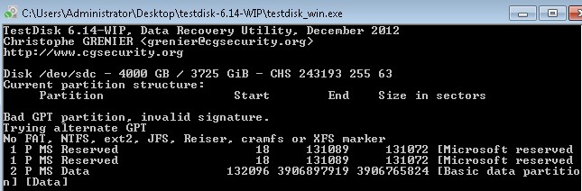

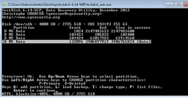

4. Nachdem ich hier im Forum etwas gestöbert habe habe ich mal TestDisk laufen lassen. Mit den untenstehenden Resultat: „Bad GPT partition, invalid signature“
![TD1.jpg TD1.jpg](https://pics.computerbase.de/forum/attachments/250/250217-99e446d8bddf49b4cb1a995385fd9bd1.jpg?hash=meRG2L3fSb)

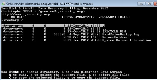

![TD2.jpg TD2.jpg](https://pics.computerbase.de/forum/attachments/250/250218-e3729eb96142d9f632940841d019462c.jpg?hash=43KeuWFC2f)

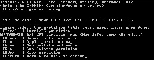

![TD3.jpg TD3.jpg](https://pics.computerbase.de/forum/attachments/250/250219-34b0c08560bbaab5553bbdae3d0c8d4e.jpg?hash=NLDAhWC7qr)

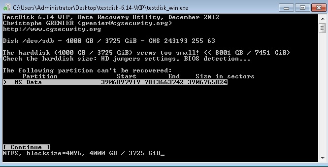

![TD4.jpg TD4.jpg](https://pics.computerbase.de/forum/attachments/250/250220-78a352b826ce15acd0f2b02cfafd91ca.jpg?hash=eKNSuCbOFa)
Und hier stecke ich fest…hat jemand eine Idee was ich als nächstes tun sollte?
