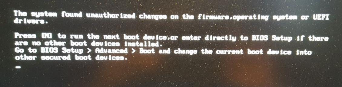

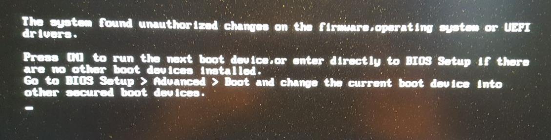

habe folgende Situation. Computer mit: SSD Platte: NTFS - Windows 10 -64er.
Ich würde gerne das System komplett verschlüsseln + die weitere Festplatte D mit dem Tool VeraCrypt.
Aber es funktioniert einfach nicht. Anbei die Fehlermeldung die ich erhalte wenn ich die Systemverschlüsselung
mache (Passwort eingegeben etc). Dann will er testen ob alles rundläuft und mit der Verschlüsselung starten.
Dies klappt aber nicht. Erhalte immer diese Meldung. Jemand eine Idee woran es liegen kann?
Danke.
VG
Entweder muss Secure Boot deaktiviert oder die Signaturen des VeraCrypt Bootloaders zum Signatur-Speicher des Mainboards hinzugefügt werden.

Vermutlich musst Du SecureBoot im BIOS deaktivieren. Also mal das BIOS entsprechen durchsuchen.

Hat für dich keine direkten Nachteile. SecureBoot deaktivieren ist immer noch der einfachste Weg. Wie Du ins BIOS kommst, steht meist in dem handbuch vom Mainboard. Wie es im BIOS deaktiviert wird, wird beispielsweise hier https://www.avira.com/de/support-for-home-knowledgebase-detail/kbid/1811 beschrieben.
Alternativ für die Signaturen: https://blog.marvin-menzerath.de/artikel/veracrypt-secure-boot-verwenden/

VeraCrypt 1.23 (September 12th, 2018)
Windows:
  • VeraCrypt is now compatible with default EFI SecureBoot configuration for system encryption.
  • Fix EFI system encryption issues on some machines (e.g. HP, Acer).
  • Support EFI system encryption on Windows LTSB.
Vielleicht hilft dir schon das Update.
@Bog.Dig Der Tipp war gold wert! Hat geklappt.
Manchmal ist es doch einfacher als man denkt! Dank dir vielmals!
