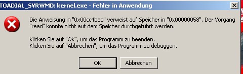

Wenn ich T-Online beende erscheint immer diese Fehlemeldung. Toadial - hat das was mit einem Dialer zu tun? Ich habe schon Adaware laufen lassen - ohne Erfolg.
Danke.

Ich habe selbst T-online und bei mir erscheinen auch öfters Fehlermeldungen.
Du kannst aber immernoch im Internet benutzen, oder?
Ich glaube mich erinnern zu können , dass ich die selbe Meldung einmal erhalten habe. Hat sich dann aber auch von allein geregelt.
Installiere noch mal den T-online Speed-manager.
Ins Internet komme ich noch, geht auch alles ohne Probleme. Den Speedmanager habe ich gar nicht installiert, werde ich aber mal versuchen.
Sag mir bitte , ob es funktioniert hat.

Ich habe noch meherer solcher Fehlermeldung bekommen, nicht nur bei T-Online. Selbst wenn ich den PC starte kommt diese - sie nennt sich zwar nicht mehr T-Online aber dieses "read" kommt immer wieder vor. Ich habe hier im Forum mal nach Fehlermeldung + read suchen lassen und da werden haufenweise Beiträge angezeigt, leider aber noch keine wirkliche Lösung.
Bearbeitet:
Ich habe wahrscheinlich die Lösung gefunden! Ich habe im Gerätemanager 2 Grafikkarten gehabt: Radeon 9600XT und 9600XT Secondary, jetzt habe ich die Secondary deaktiviert, Rechner neugestartet und die Fehlermeldung kommt nicht mehr. Wahrscheinlich hängt es damit zusammen, dass ich einfach neue Grafiktreiber über den alten installiert habe ohne den alten vorher zu deinstallieren. Ich habe immer die Grafiktreiber von der "GameStar" genommen, da wird bei Installation immer geschrieben: einfach auf "Installieren" klicken...
da wird nie beschrieben, dass man vorher deinstallieren soll. Bei meiner alten "Geforce 3" habe ich es immer gemacht. ALSO: Rüge an GameStar!!! Wenn jemand das gleiche Prob. hatte und es so lösen konte, könnte er bitte mal schreiben.
