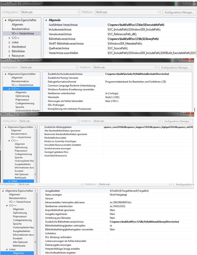

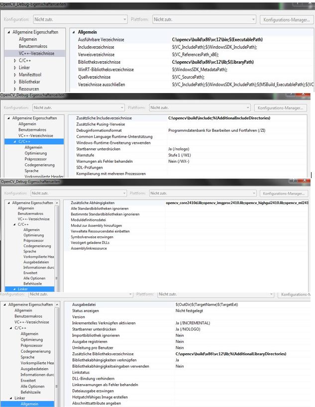

Hier sind die die Einstellungen die ich unter Visual2013 vorgenommen (die fettgedrucktenZeilen wurden geändert).
Hast du evt. andere Einstellungen bei der Einrichtungen vorgenommen?
Also ich kann hier keine Fehler entdecken. Würde eine lib oder ein Include fehlen, dann könntest Du das Ganze ja nicht kompilieren. Würde beim Ausführen eine dll fehlen, würde eine entsprechende Fehlermeldung kommen. Also gehe ich davon aus, dass das Bild nicht gefunden wird, oder dass das Bild eine Macke hat.
