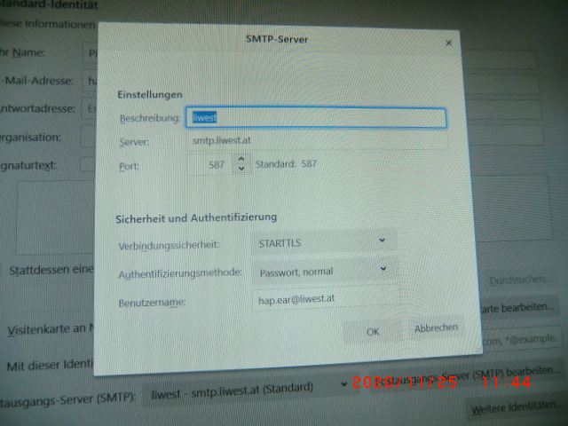

Hallo!
Ich habe am Montag unseren Glasfaseranschluss erhalten. Durch den Providerwechsel musste ich die bestehenden email Adressen abändern. Hat auch ganz gut funktioniert.
Zum Testen habe ich von meiner 1. email Adresse an die 2. ein Testmail gesendet - alles OK. Dann alles umgekehrt - und dann kommt folgende Meldung:
" die Absender Adresse ( mail Adresse Nr.: 2 ) darf nicht mit diesem Mailkonto ( Mail Adresse Nr.: 1 ) verwendet werden. "
In den Konto Einstellungen ( Thunderbird ) sind die Daten unseres Providers richtig eingegeben. Aufgefallen ist mir allerdings bei " Postausgangsserver ( SMTP ) bearbeiten " wenn ich ganz unten den Benutzernamen ändere, das dann der Fehler genau umgekehrt auftritt!? Als Benutzername ist die email Adresse eingetragen - ist das korrekt?
Wo könnte noch die Ursache zu finden sein?
Danke für Eure Hilfe
Harry
Was du eintragen musst, sagt dir in der Regel dein Provider. Welcher Server und welche Verschlüsselung usw. Haben die keine Seite, wo sowas steht?!
Aus Sicherheitsgründen darfst du nicht mit einer E-Mail Adresse eines anderen Provider, E-Mails über ein anderes SMTP Postfach versenden.
Du benötigst für jeden E-Mail Provider jeweils ein SMTP Postfach mit den dazugehörigen Anmeldedaten. Dieses Postausgangs-Postfach muss dann im Thunderbird entsprechend dem E-Mail Konto unter Kontoeinstellungen (Postausgangs-Server SMTP) zugeordnet werden.

Hallo Helge01
Ich steh jetzt etwas auf dem Schlauch???
Beide email Adressen sind ja vom gleichen Provider, also beide enden mit liwest.at.
Was ich noch vergessen habe zu erwähnen:
wenn ich unten bei Benutzername ( lt. Foto ) die email Adresse ändere, wird diese automatisch bei der 2. auch geändert. Ich dachte hier den Fehler gefunden zu haben weil bei beiden der gleiche Benutzername steht - war aber nicht der Fall.

Mir ist allerdings noch immer nicht klar was mit Benutzername gemeint ist bei den Kontoeinstellungen?
  • ist der gleich mit der email Adresse
  • oder im Webkonto von Liwest steht eine Zahlen/Buchstabenkombi ( z.B: gh123456 )
Wenn dein Postausgang smtp.liwest.at ist, dann darfst du nur mit deiner Mail Adresse neue-mail@liwest.at eine E-Mail darüber verschicken. Versuchst du das mit dem Konto/Adresse alte-mail@a1.net wird das ganze abgelehnt. Das gleiche gilt für den Postausgang smtp.a1.net. Darüber funktioniert ausschließlich nur deine alte-mail@a1.net.
Wie z.B. hier beschrieben muss du diesen im Postausgang unter SMTP nachträglich von neue-mail@liwest.at in gh123456 ohne Angabe der Domain abändern.
