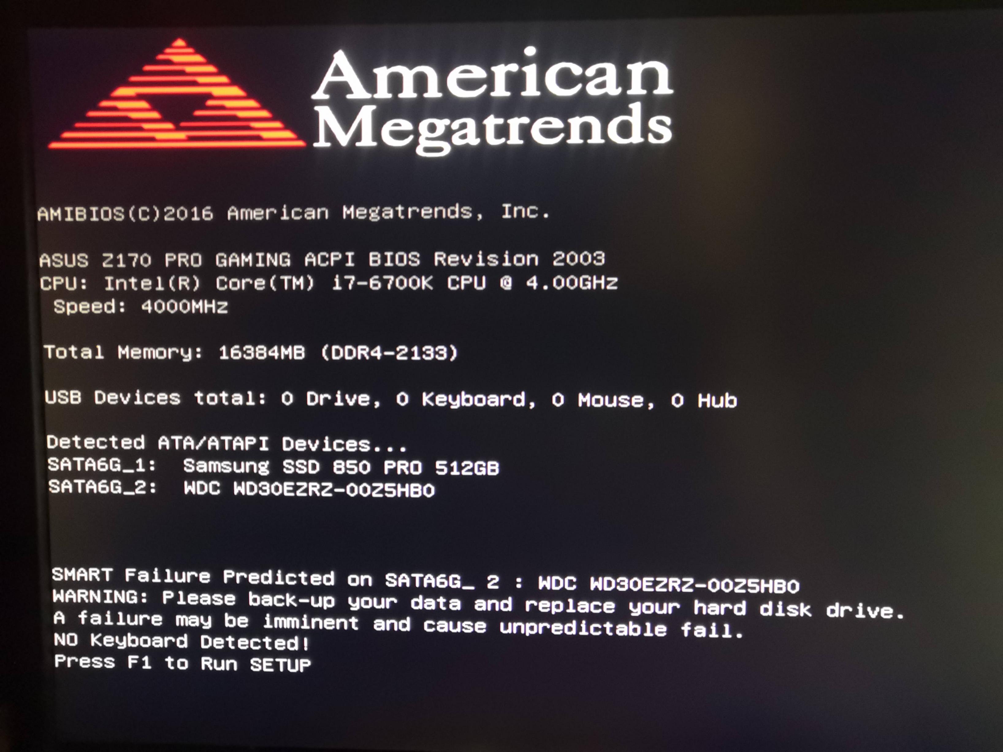

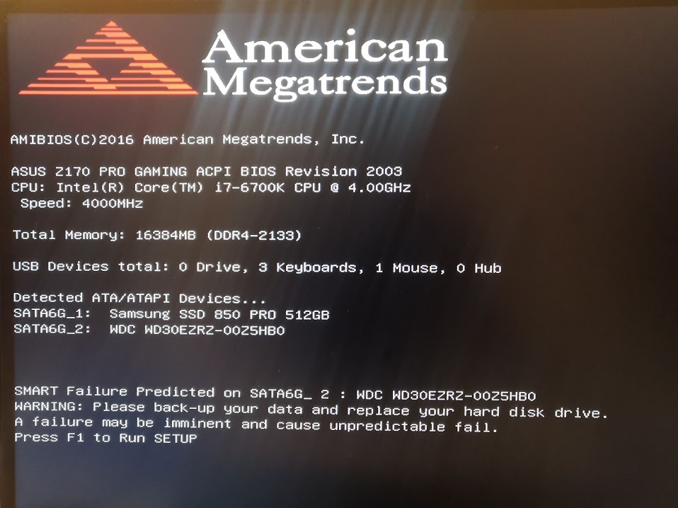

Seit einigen Tagen nun bekomme ich folgende Fehlermeldung, wenn ich meinen PC starten will (siehe Foto im Anhang):
SMART Failure Predicted on SATA6G_2 : WDC WD30EZRZ-00Z5HB0
Ich habe danach gegoogelt und so wies es aussieht, ist anscheinend eine Festplatte kaputt oder kurz davor kaputt zu gehen. Doch bei den Suchergebnissen, heisst es immer, dass man Windows dennoch starten kann.
Ich schaffe allerdings höchstens mit F1 ins BIOS SETUP, aber das bringt mir wohl nichts? Soll ich einfach nur die Festplatte austauschen?
Wie würdet ihr an meiner Stelle vorgehen (step by step)?
Ich bin mir unsicher und will das Problem nicht noch verschlimmern - für jegliche Hilfe bin ich äusserst dankbar!

Da steht das keine Tastatur vorhanden wäre, kann das angehen? Der nächsten Schritt wäre wie beschrieben die Platte zu ersetzen und sofern kein Backup vorhanden ist, die Daten zu retten. Poste auch mal den Screenshot von CrystalDiskInfo für die Platte, ziehe aber bitte das Fenster soweit auf, dass alle Attribute und auch die Rohwerte vollständig sichtbar sind, also keine Scrollbalken mehr erscheinen. Bitte mache den Screenshot aus Windows und nicht mit einer Kamera vom Bildschirm und nur den Screen von CrystalDiskInfo, mit Alt+Druck erzeugt Windows einen Screenshot des aktiven Fensters in der Zwischenablage oder probiere mal die Tastenkombination: 'Windows Taste + Shift + S' oder lies hier wie man dies macht.

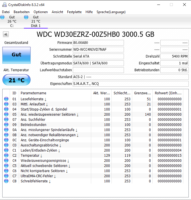

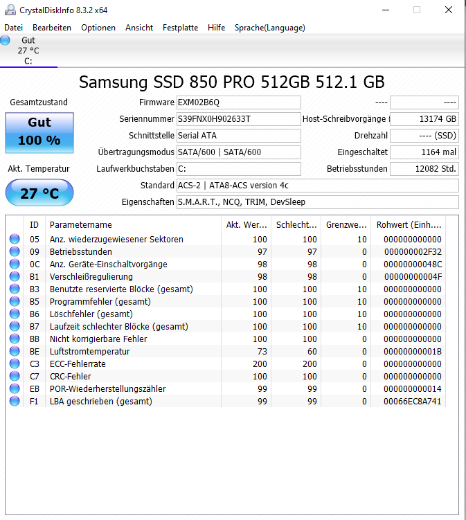

Ich habe mir jetzt CrystalDiskInfo heruntergeladen. Die Festplatte erscheint nicht auf diesem Programm (auch wenn ich sie jetzt wieder eingesteckt habe). Hier trotzdem ein Screenshot zur SSD, falls das was bringt.

Ich habe CrystalDiskInfo dann auch geschlossen und neu geöffnet.
Doch beim Reiter "Festplatten" ist nur die SSD zu sehen (anbei Screenshot).

Was passiert wenn Du im BIOS wo die Fehlermeldung kommt, dann F1 drückst oder Esc? Oder gehen halt ins BIOS und stellen die Funktion zur Prüfung der S.M.A.R.T. Werte der Platten ab. Oder kaufen Dir eine USB Dockingstation, aber keine alte mit USB2, da diese meist keine HDDs mit mehr als 2TB unterstützen, es hier aber um eine 3TB geht.
Einmal eingeschaltet und 0 Betriebsstunden, die ist nagelneu. Die Werte sagen daher nichts aus, denn dort schreibt der Controller rein was im Betrieb angefallen ist, wie bei einem Fahrtenbuch und wie bei einen Neuwagen kann da am Anfang nichts drin stehen, wenn es noch keinen Betrieb gab.
