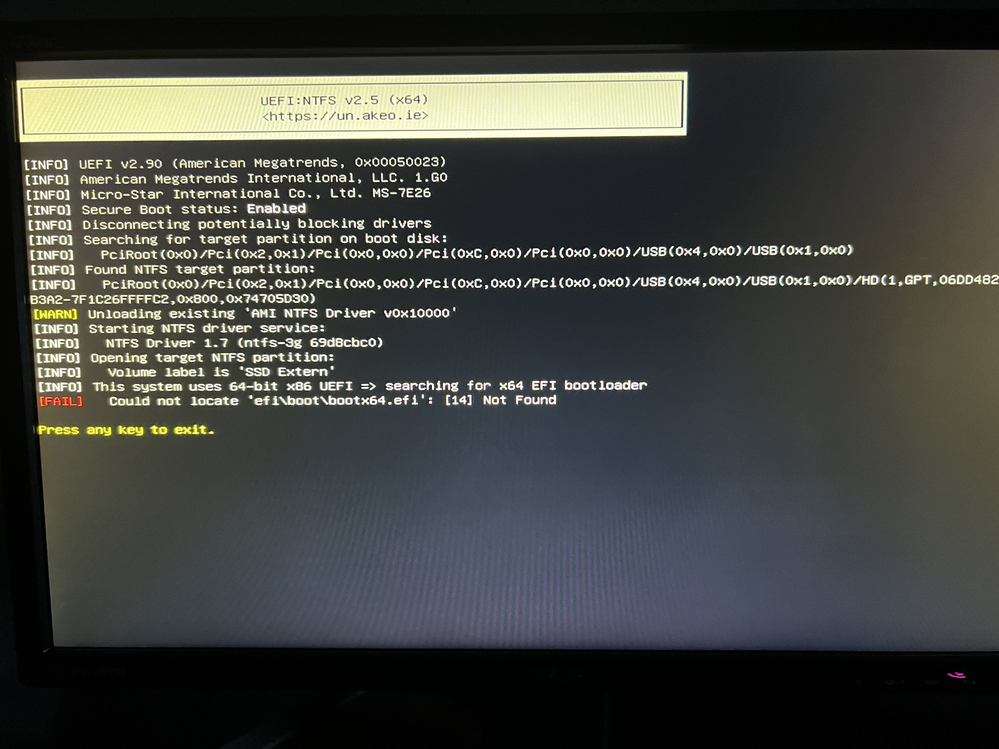

Moin zusammen,
folgende Problematik:
Ich habe gestern ein Bios Update für meine MSI B650 Gaming Plus Wifi Mainboard durchgeführt.
Nach dem Update bekomme ich nun bei jedem Start des Systems folgende Fehlermeldung angezeigt: could not locate efi\boot\bootx64.efi: [14] Not Found
Wenn ich dann wie beschrieben eine Taste drücke Bootet der PC wie immer und ich komm zur Windows Startoberfläche und kann den PC wie gewohnt nutzen.
Vielleicht kann mir hier einer helfen diese Meldung loszuwerden ohne Windows neu zu installieren :)
Eigentlich sollte er von hier \EFI\Microsoft\Boot\bootmgfw.efi booten.
Von \EFI\Boot\bootx64.efi geht zwar auch, ist aber nur etwas holperig.
Windows muss nicht neu installiert werden
Das kann man im BIOS anpassen!

Falls die Lösung darin bestand, CSM=on zu setzen, dann solltest Du mal an eine Migration auf GPT und ESP setzen.
