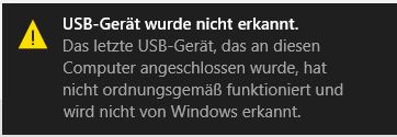

Mein Problem besteht darin, dass bei mir nur noch Tastatur und Maus erkannt werden.
Wenn ich zusätzliche Geräte anschließe, werden diese mit der Meldung "USB-Gerät wurde nicht erkannt" abgewiesen.
Wenn ich ein Reboot probiere, während das gerät angeschlossen ist, kommt der Boot Fehler "99" unten rechts.

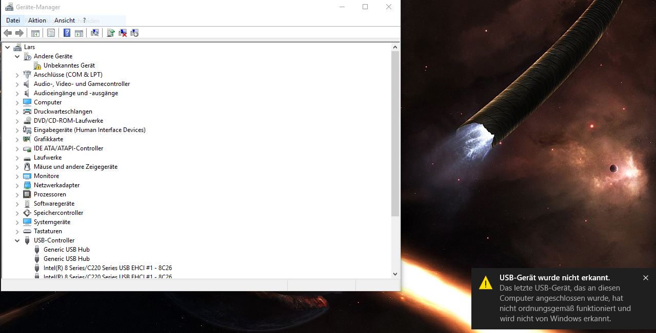

Der Geräte Manager wird auch sehr schnell aktualisiert:

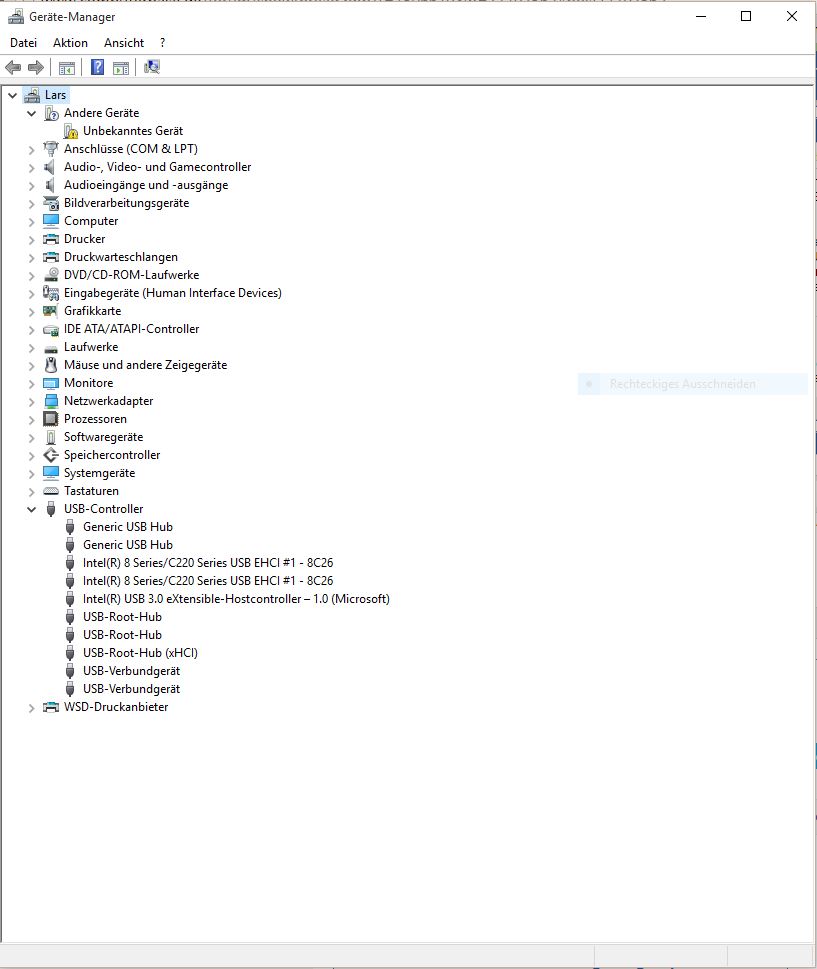

Zeig mal den USB-Teil aus dem Gerätemanager komplett.

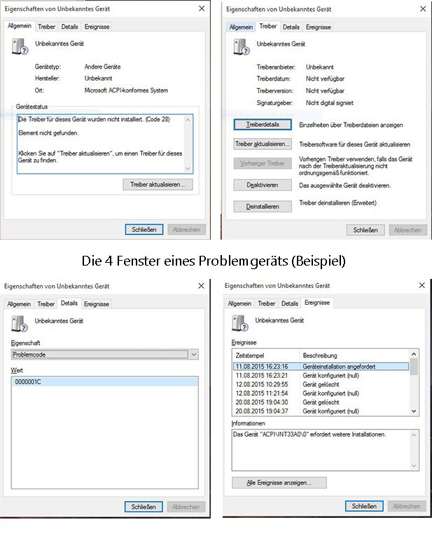

Und hier nochmal die Gewünschten Bilder des Geräte-Managers :

Laut Handbuch werden alle USB-Ports vom Intel Chipsatz bereitgestellt. Treiber dafür sind im Betriebssystem enthalten. Im ersten Post ist eine Kopie des Geräte Managers abgebildet- Leider ist der untere Teil zum USB Controller unvollständig.

Hier nochmal ein Foto vom unteren Teil des Geräte Managers.
