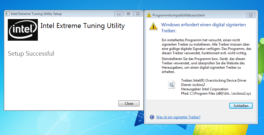

Ich habe mir vorgestern Windows 7 installiert. Vorher war windows 10 drauf.
Es geht um die Software Intel Extreme Tuning Utility die sich nicht richtig nutzen lässt.
Im Anhang ist ein Bild vorhanden, das mein Problem beschreibt.
Zusätzlich lässt sich ebenfals meine Asus AI Suit nicht nutzen.
Bereits probiert habe ich den Testmodus, doch der bringt an sich nichts, ausser die nervige schrift. Durch den testmodus und anschließender installation hat sich nichts geändert, außer das Fenster mit der Digitalen Signatur blieb weg..
ich hoffe man kann mir helfen...
Freundliche Grüße
tja der treiber ist nicht durch MS signiert und windows lehnt die Install ab. Daher funktionieren deine Tools da nicht. Da musst die install des nicht signierten treibers manuell erlauben. eigentlich gibt windows7 da eine meldung zu raus, die du dann bestätigen oder ablehnen kannst.

Ich habe die neusten Treiber Installiert für Grafikkarte, prozessor, Chipsatz, usb, sata und all den shit... Ich verstehe das Problem nicht. Habe vor knapp 2 wochen auf genau dem selben system mit den selben treibern keine probleme gehabt, jetzt meckert windows bei fast jeder installation

War mir nicht so, dass man die Installation von unsignierten Treibern über Windows nur einmalig freigeben kann und beim nächsten Neustart steht die Option wieder auf Standard? Musste man für eine dauerhafte Umstellung nicht in den Bootoptionen etwas eintragen (über BCEdit)? Und seit der letzten Umstellung bei Win10 kann man es nicht mehr dauerhaft freigeben, immer nur für den nächsten Systemstart.
