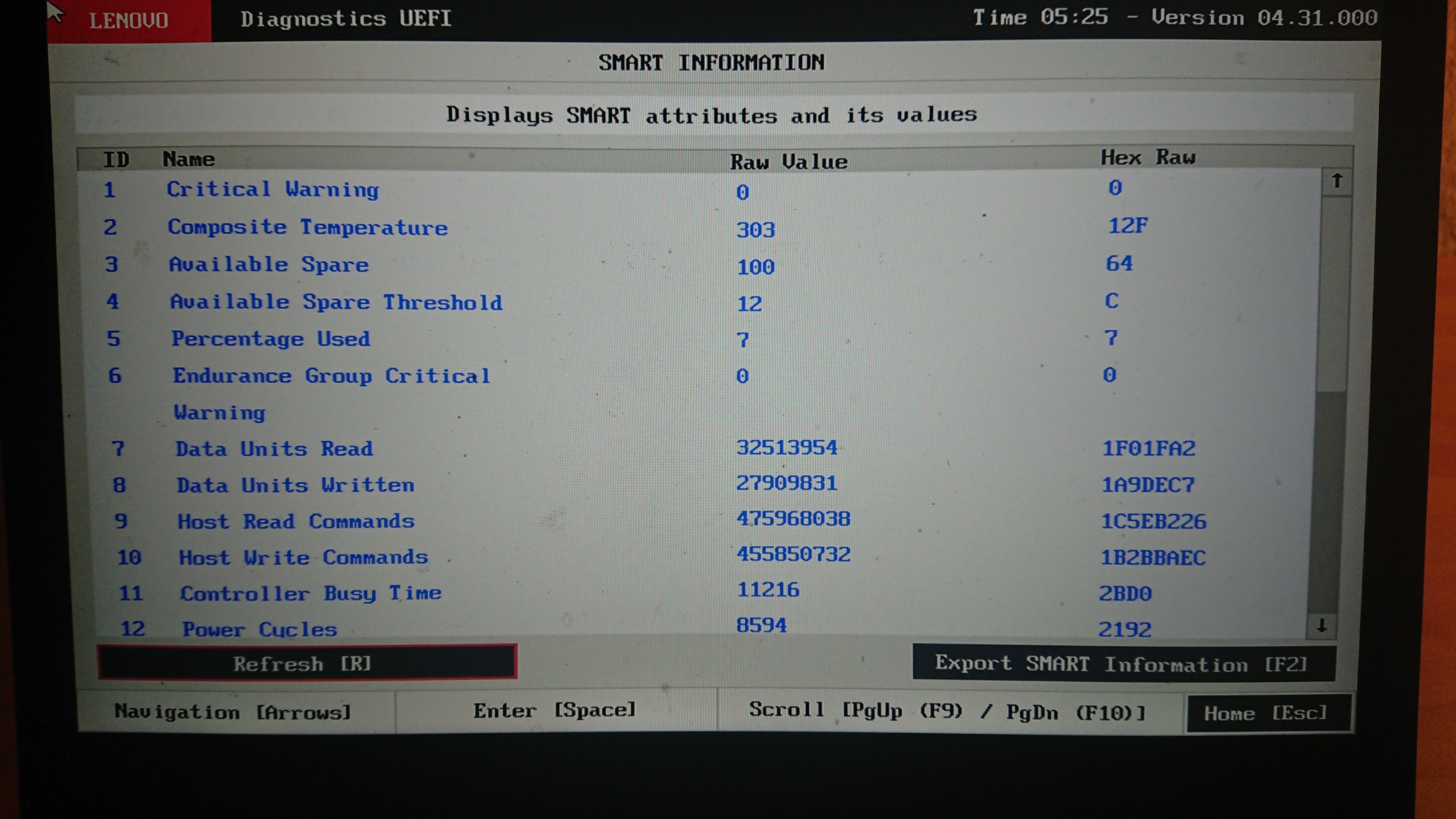

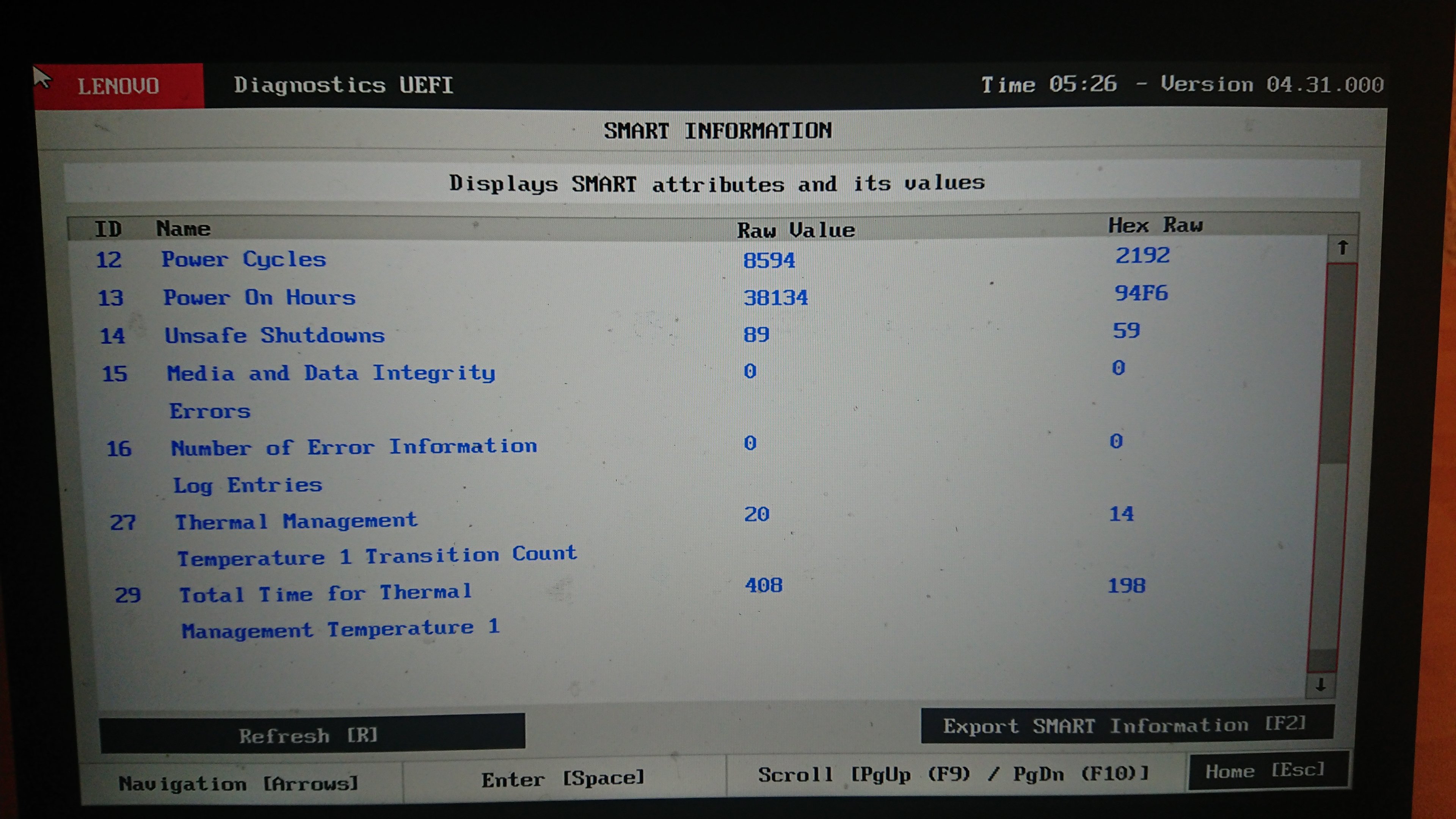

  5. Memtest lief problemlos durch, der Systemtest von Lenovo auf UEFI-Level ebenso. Die SMART-Daten, überprüft mittels Bootstick und Linux Mint, sind ok.

Das alles riecht für mich nach Hardwarefehlern der SSD, wobei ich nicht verstehe, warum sich das nicht in den SMART-Berichten niederschlägt. Ich kann jetzt auf Verdacht eine neue NVMe-SSD kaufen und verbauen, wollte aber vorher hier die Schwarmintelligenz farmen.
Habt ihr Ideen zur Ursache der Fehler oder Erklärungen, warum die SMART-Werte in Ordnung zu sein scheinen?
Würdest du nen Screenshot von Crystaldiskinfo mit uns teilen wir können den leider nicht sehen.

Sofern ich es nochmal schaffe, das Gerät erfolgreich mit Windows 11 hochzufahren, update ich Post #1 mit dem Output von CrystalDiskInfo. Das werde ich aber frühestens heute Abend schaffen.
