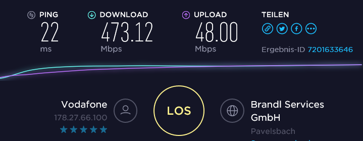

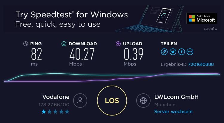

- Mit der Fritbox hat nun mein Desktop PC über LAN schlechte Werte in Sachen Bandbreite (Ping: 90-1330, Download: 10-50Mbit, Upload: 0 - 0,5 Mbit)
- ALLE anderen Geräte (Laptop, anderer Desktop, Fernseher,...), die mit der gleichen Fritbox verbunden sind, haben dagegen die volle Bandbreite (Ping: 25, Donwload: 450Mbit, Upload: 50Mbit)

Laut den Bildern geht der Speedtest auf verschiedene Servern. Stell bitte bei den Versuchen den gleichen Server ein damit du ausschließen kannst dass der Server den dein Problempc auswählt nicht irgendein Problem hat.
mfg

Verzeih mir die unglücklichen Screenshots. Darauf habe ich meist geachtet und das Problem trat bei jedem der unzähligen Speedtests auf. Aber auch z.B. bei einem Update von Steam. Ich denke den Speedtest-Server können wir ausschließen.
