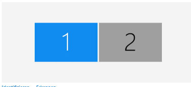

Schau Dir mal an, wie die Monitore in den Bildschirmeinstellungen angeordnet sind.
Du bleibst nur hängen, weil die da nicht richtig (auf gleicher Höhe) angeordnet sind.
Sie müssen so angeordnet sein:
Darklordx schrieb:
Komisch ist das schon. Ist das ein integrierter Grafikchip, und wenn ja, welcher, auf dem die beiden Monitore laufen oder eine extra Grafikkarte?
Nein, ich betreibe die beiden Monitore mit einer Vega 56.
Cordesh schrieb:
In #4 steht die richtige Antwort.
Das sieht bei mir auch so aus.

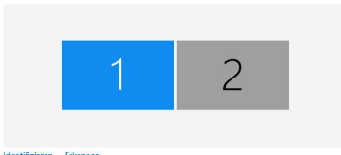

Ich glaube bei uns im Betrieb ist der Hauptanzeige so
