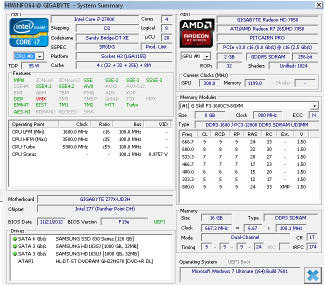

Hardware:
Monitor: Asus VG278h 144 hz Monitor
Betriebssystemname Microsoft Windows 7 Ultimate
Prozessor Intel(R) Core(TM) i7-2700K CPU @ 3.50GHz, 5901 MHz, 4 Kern(e), 8 logische(r) Prozessor(en)
BIOS-Version/-Datum American Megatrends Inc. F19e, 21.11.2012
SMBIOS-Version 2.7
Installierter physikalischer Speicher (RAM) 16,0 GB
Gesamter realer Speicher 16,0 GB
Verfügbarer realer Speicher 12,9 GB
Gesamter virtueller Speicher 31,9 GB
Verfügbarer virtueller Speicher 28,4 GB
Größe der Auslagerungsdatei 16,0 GB
Auslagerungsdatei C:\pagefile.sys

Turbo @ 5900MHz???
​Stell mal auf Standard zurück....!
ka wo ich das einstelle. im Bios stand nur was von 4000 Mhz (40). Das hab ich jetzt wieder auf den Standardwert(?) auf 35 gestellt. Bringt leider auch keinen Unterschied.

1. also das mit den @5900 Turbo hat mich auch erst ein mal aus den socken gehauen, da stimmt ja schon mal dein Bios hinten und vorne nicht
2.wird das andere auch an chipsatz & grafiktreibern liegen, bzw. hast du wahrscheinlich auch den Monitortreiber nicht installiert
