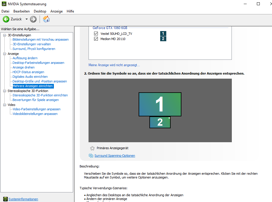

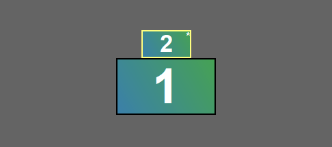

In die NVIDIA Grafikeinstellungen habe ich schon geguckt. So wollte ich die Reihenfolge der Bildschirme ändern, was ja normalerweise dort gemacht wird. Ich konnte lediglich meinen Hauptbildschirm als Primäres Anzeigegerät auswählen jedoch sind die Nummern immernoch vertauscht ( siehe Bild)
