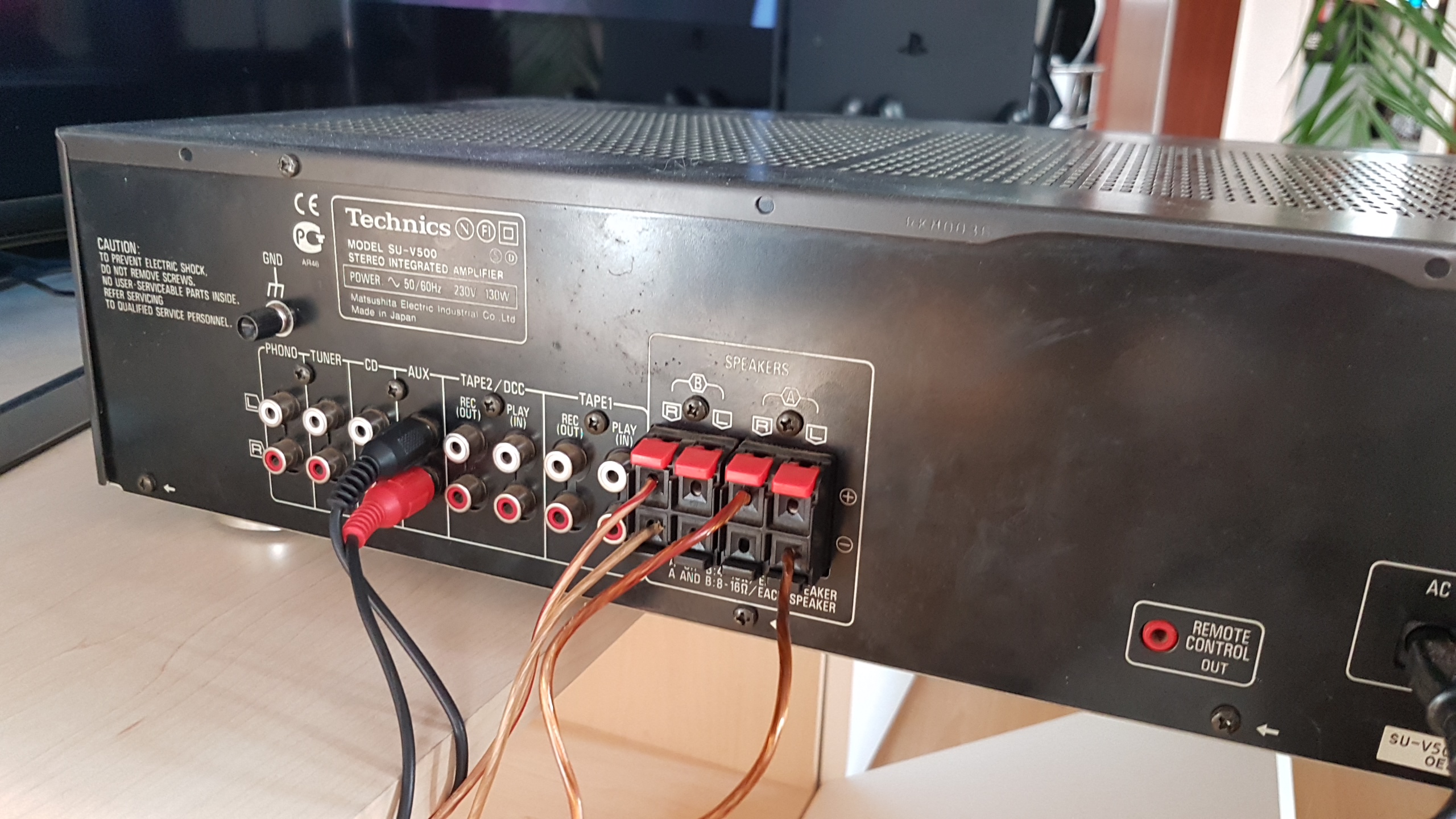

Du brauchst ein Optical to Stereo RCA Konvertrer z.B. https://www.amazon.de/Analog-Stereo...o-Systeme-AV-Verstärker-schwarz/dp/B00KNNSKV0
xxMuahdibxx
Fleet Admiral
- Juli 2011
- 37.706
und wo ist das Problem der Fernseher hat einen Optischen Ausgang und dein Verstärker hat maximal Stereo Eingang.
Könntest noch schauen ob der Fernseher z.b. Kopfhörerausgang hat dann wäre es einfacher.
Ansonsten brauchst halt einen Digital zu Analog wandler.
Am besten mit sind die hier
FiiO D03k Taishan Digital-Analog-Wandler, bis zu 192kHz/24Bit

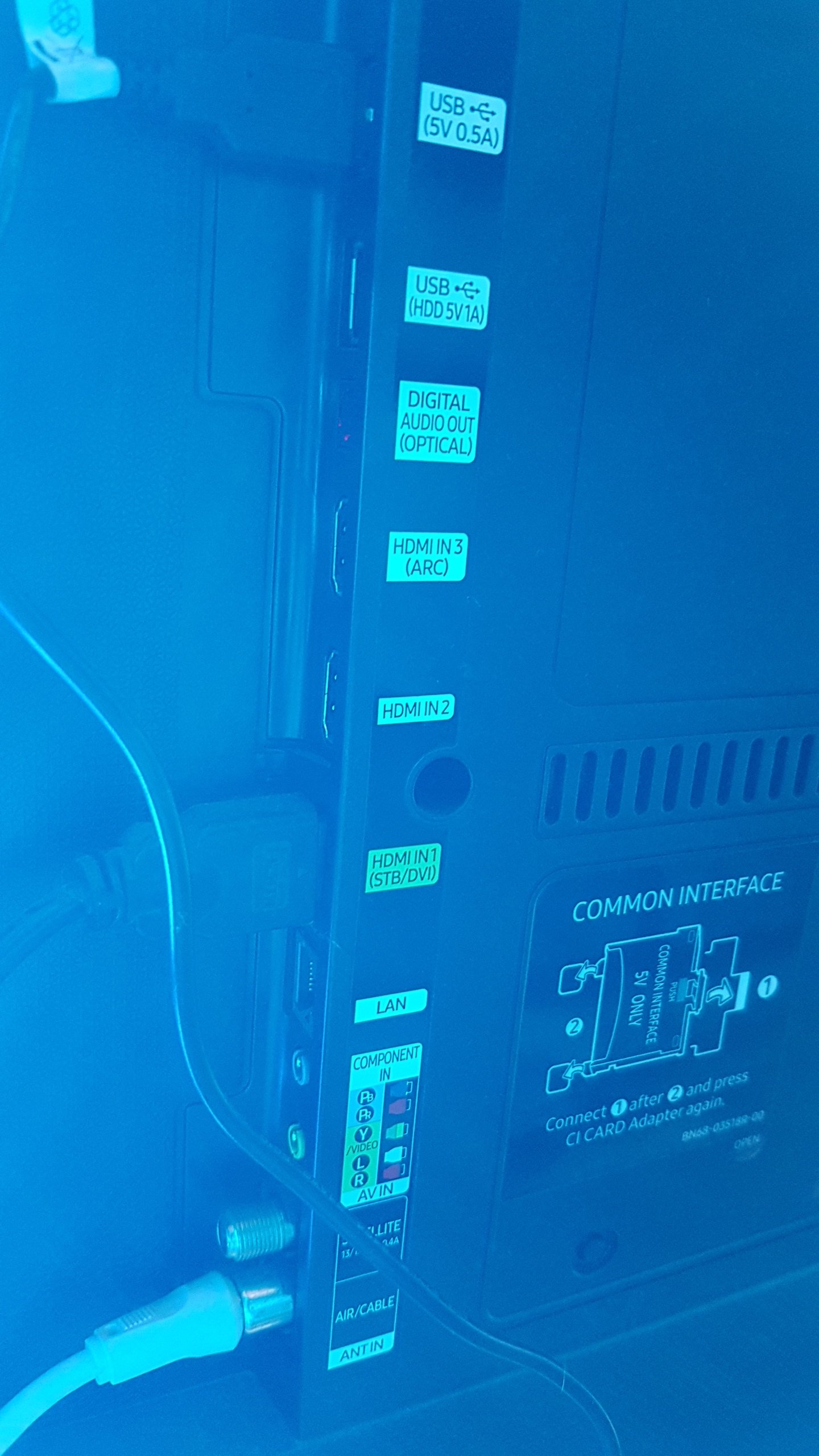

Der Fernseher hat leider nur die Anschlüsse, die auf dem Foto sind, also brauche ich auf jeden Fall so einen Adapter ja?
Ich habe noch so einen Adapter hier liegen, der Funktioniert z.b. am Laptop perfekt, aber am Fernseher gar nicht. Ist das normal?

TE Deinen Foto nach gibt es einen digital optischen Ausgang . Da kannst du das von mir verlinkte Produkt anschließen und per Cinchkabel an den Verstärker anschließen .
Damit das ganze funktioniert musst du wahrscheinlich im Menü des Fernsehers die Einstellungen ändern .

Würde ein Konverter nehmen wo ein USB Stromadapter Kabel mit dabei ist, dann kannst du es über den USB Anschluss vom TV mit Strom versorgen.
