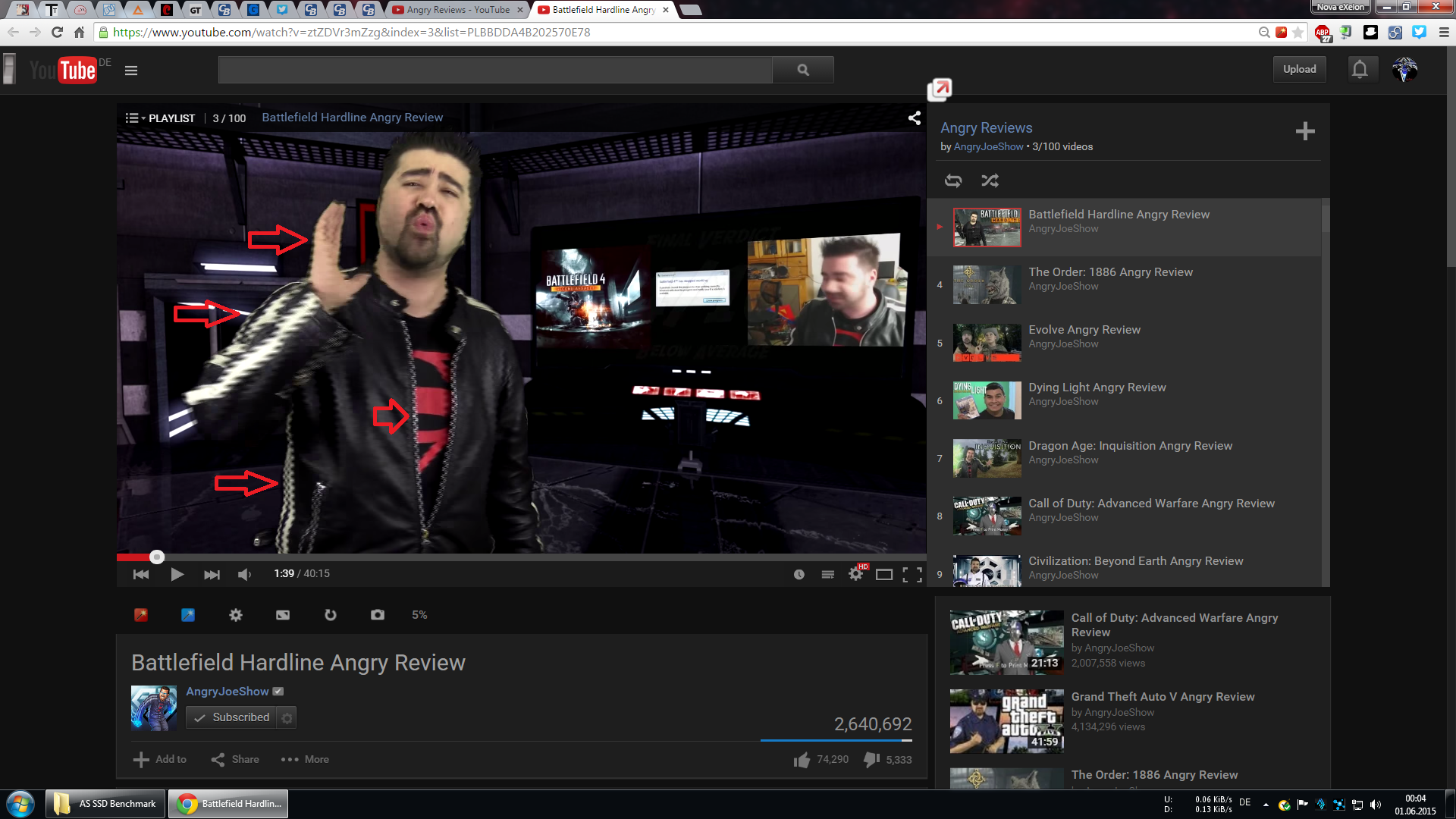

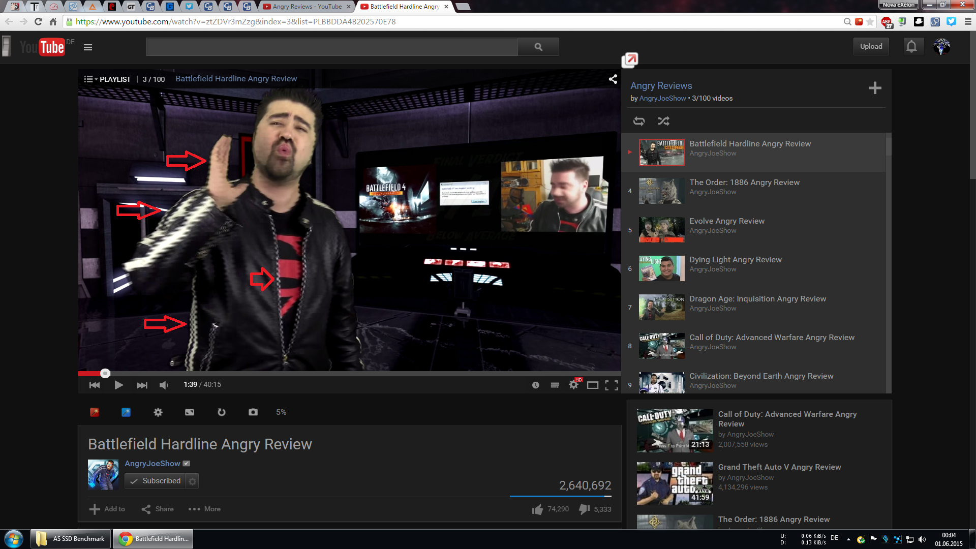

bei der Wiedergabe über Youtube im Firefox deutliche Stutter-Steifen zu sehen sind

Streifen habe ich auch in einigen Youtube Videos, solange ich sie mir nicht im Vollbild anschaue:
Gehe ich hier in Vollbild, sind die Streifen weg.
Beschreibe nochmal genau was du mit Stutter meinst, bevor man hier völlig falsche Lösungsvorschläge macht.
Ich meine wohl Screen Tearing, das entsprechend partiell an den Schlagstöcken vorkommt. Mit der Bildwiederholrate habe ich bereits rumgespielt. Heute abend werde ich das mal genauer unter die Lupe nehmen.
