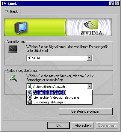

Geh mal ins Treibermenü unter die erweiterten Eigenschaften des TV-Ausgang und stell dort den Signaltyp auf Composite um. NVidia Karten könnnen auch über ein S-Video Kabel das Compsite-Signal übertragen.
nobody_ schrieb:
@gnomeondope
Geh mal ins Treibermenü unter die erweiterten Eigenschaften des TV-Ausgang und stell dort den Signaltyp auf Composite um. NVidia Karten könnnen auch über ein S-Video Kabel das Composite-Signal übertragen.
Hab ich auch schon versucht. Geht leider nicht. Wenn ich auf compsite-Signal schalte bleibt der Fernseher schwarz.
Das ist seltsam. Die Karte hat doch nur eine S-Video Buchse fuer den TV-Ausgang, also muss sie ueber diesen auch das Composite Signal schicken sonst waere Composite ja gar nicht nutzbar mit der Karte und das kann auch nicht sein.
Ich denke mal, dass es einfach an der Ausführung der Karte von Gigabyte liegt. Der Treiber bietet zwar eine Möglichkeit auf das Composite Signal zu schalten, aber die dafür notwendigen Pins sind einfach nicht im Stecker und auf der Karte vorhanden.
