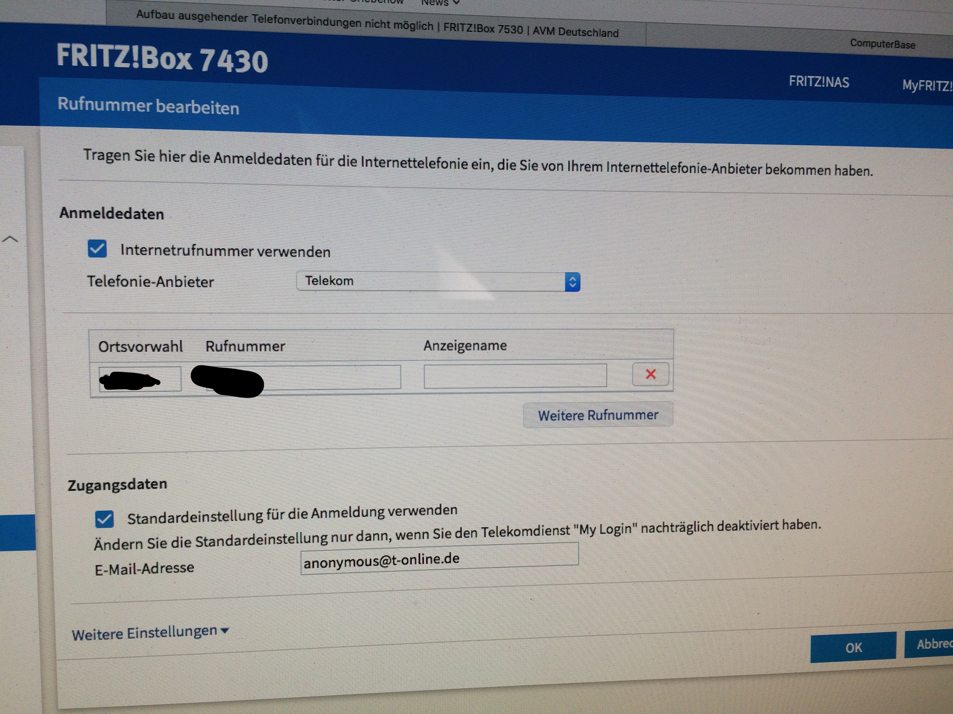

Hatte schon einmal die Nummer gelöscht und wieder neu hinzugefügt, aber leider hat das nichts gebracht. An was kann es liegen?

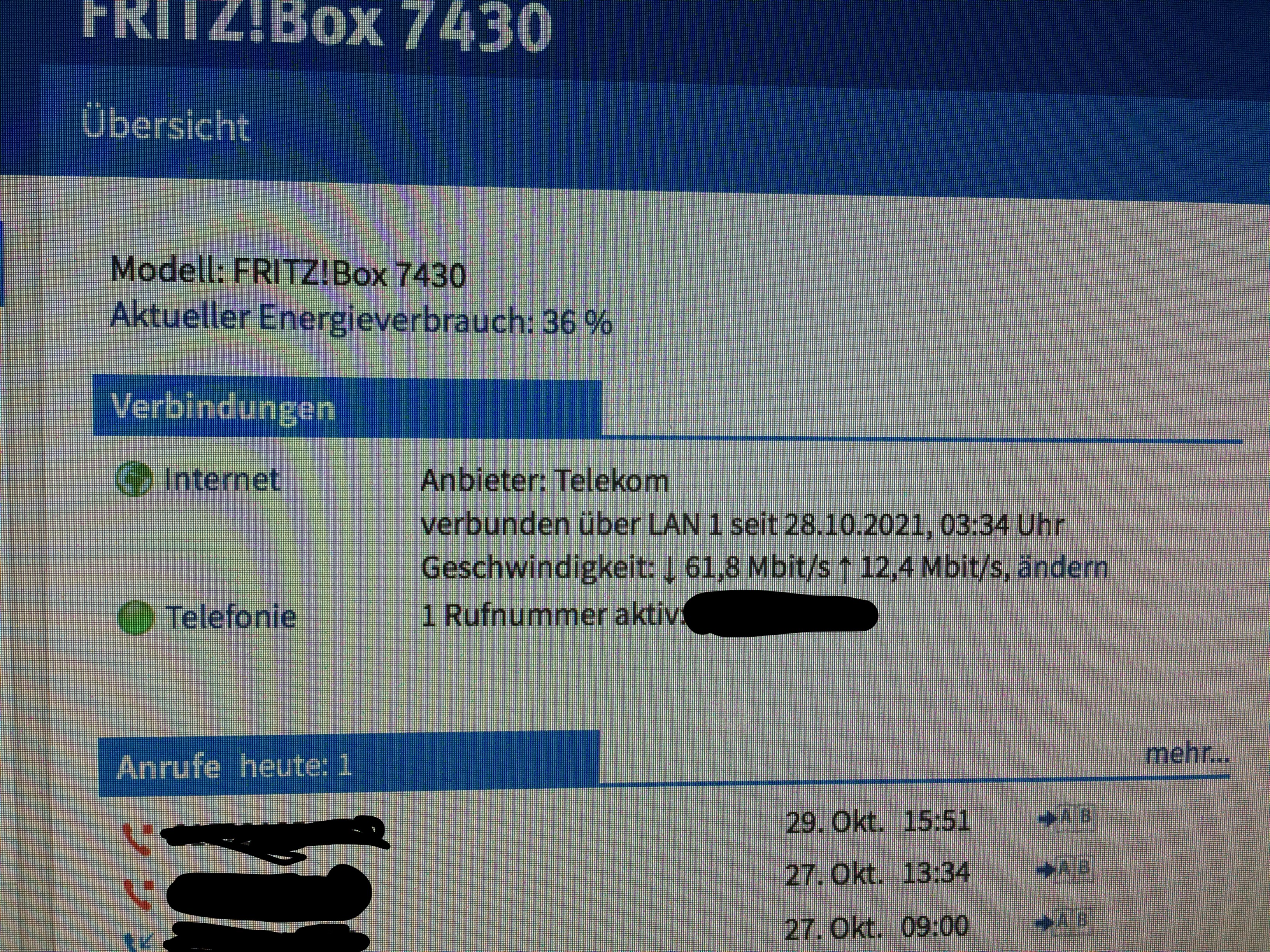

Was ist denn das denn eigentlich für eine komische Verbindungsanzeige? 61/12,4 Mbit/s sieht eher aus, als würde da ein DSL Anschluss anliegen, der ggf schon tot gelegt wurde wegen GF Anbindung
Sebbi schrieb:
Was ist denn das für eine komische Verbindungsanzeige? 61/12,4 Mbit/s sieht eher aus, als würde da ein DSL Anschluss anliegen, der ggf schon tot gelegt wurde.
Ist eine 50er Leitung, aber es liegen halt wohl 61 an. Hier gibt es halt 1GB Glasfaser, da ist dem Kabel die popeligen 50 MB zu wenig und gibt halt einfach mal ein bisschen mehr raus ^^
das mit der Geschwindigkeit meine ich nicht, das ist normal bei einen BNG Anschluss der Telekom. Ich hab auch solche Werte.
Aber wenn nun alles über die GF gehen soll, solltest du das Kabel zu dem DSL Anschluss trennen, nicht das die FB versucht, darüber die Verbindungen aufzubauen, der aber ggf schon totgeschaltet wurde, weil eben nun alles über die GF läuft

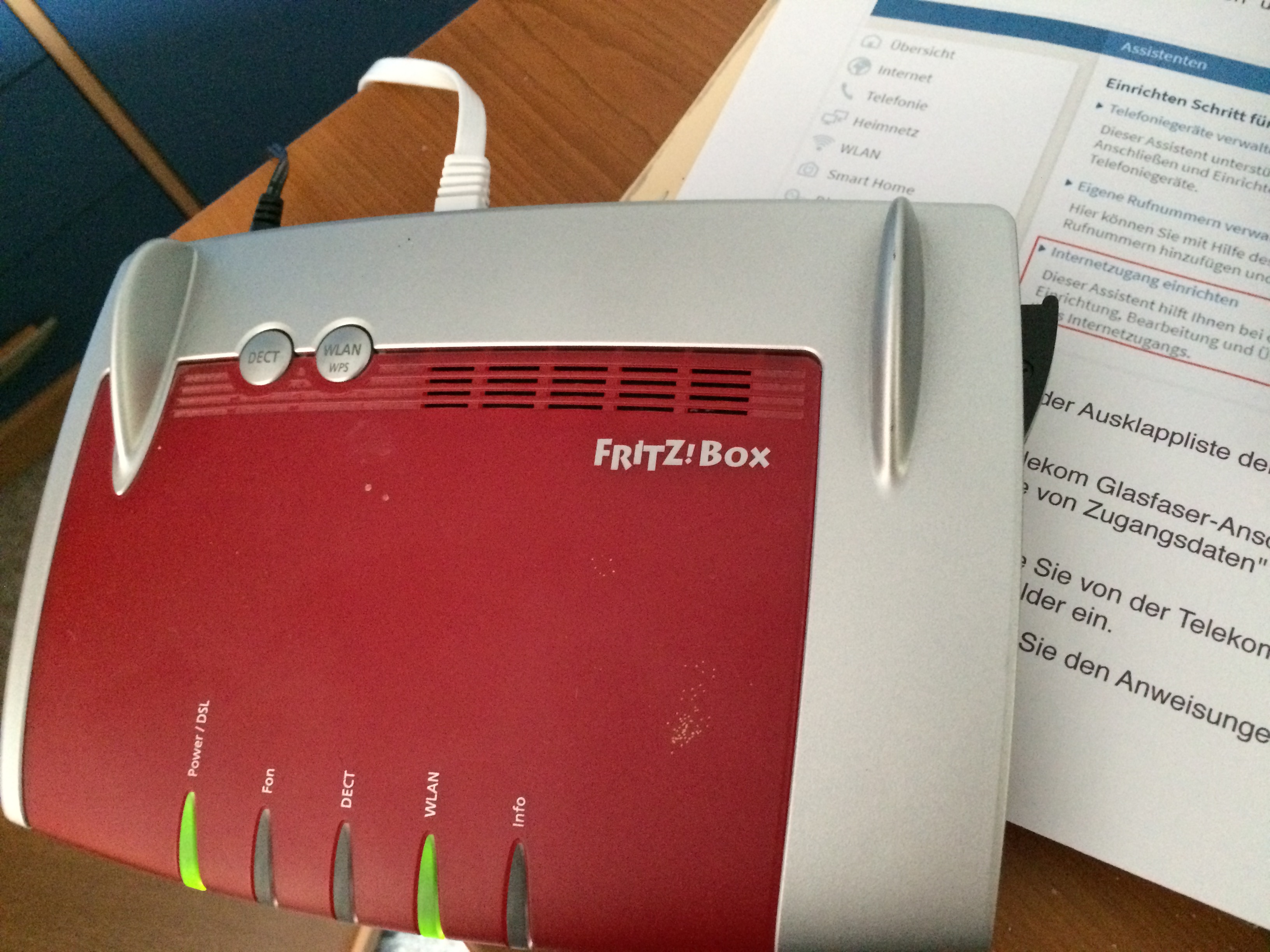

Das DSL Kabel ist nicht mehr am Router angeschlossen. Läuft alles über den Lan1 Port. Stand ja so in der Anleitung von AVM. Der Lan1 Platz geht bis 93 MB, also schafft er dann die 50er Leitung oder halt jetzt die 61er Leitung ja locke.
An welchem Gerät ist denn die 7430 angeschlossen?
Wo geht das Kabel von Lan1 hin?

Das sind die aktuellen 50er Profile, damit im Speedtest auch 50/10 angezeigt wird.
wie gesagt, das weiß ich ja, aber die sollten nicht da stehen, wenn kein DSL Anschluss vorhanden ist.
Die Telekom übermittelt auch bei FTTH eine Verbindungsgeschwindigkeit über den PPPoE-Ack (SRD, SRU).
Beispiel von meinem 100 Mbit/s Anschluss:
Reaktionen: T1984 und AB´solut SiD
Die Telefonnummer alleine einrichten reicht nicht. Du musst auch unter Telefonie ein Telefon einrichten und ihm Nummern zuweisen. Ausgehende und eingehende Nummer. Dann sollte auch das raus telefonieren funktionieren.
