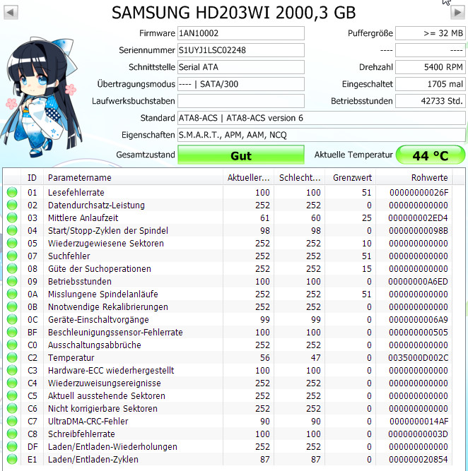

Poste mal einen Screenshot von Crystal Disk Info mit den SMART-Werten der HDD (Fenster aufziehen, sodass man alles sieht). Dann sieht man ob die HDD evtl. defekt ist. Das ist wichtig, da man auf der defekten HDD keine Datentrettungsversuche machen sollte, weil das die Wahrscheinlichkeit eines Totalausfalls erhöht. Hier würde man dann erst einen Klon erzeugen und dann versuchen, von dem die Daten wiederherzustellen.

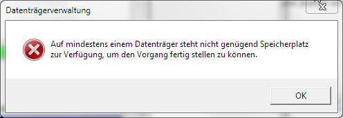

Hast Du schon mal versucht in der Datenträgerverwaltung einen Laufwerksbuchstaben zuzuweisen?
Da habe ich aufgehört da ich nicht weiss was weiter passiert. Aber ohne einen Volumen kann man, glaube ich, auf die Dateien nicht zugreifen.
Sehr viele UDMA-CRC-Fehler (C7), daher zuerst das SATA-Datenkabel erneuern. Ansonsten scheint die HDD selber in Ordnung zu sein, falls es Volumes in der Datenträgerverwaltung gibt, weise einen Laufwerksbuchstaben zu. Aber nicht die HDD neu initialisieren oder partitionieren/formatieren. Falls mit neuem Datenkabel immer noch keine Volumes vorhanden sind, kannst du versuchen mittels testdisk die Partitionen wiederherzustellen. Generell scheint die HDD nach über 40.000 Betriebsstunden auch am Ende ihrer Lebensdauer angekommen zu sein.

UDMA-CRC Fehler gabs auch früher zu hauf, wenn nicht immer, man sagte jedoch es läge vermutlich an Bug von HDTune.

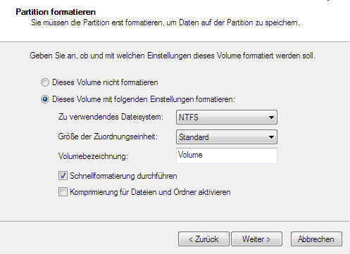

Das kam dabei raus: 2016-04-06 21-36-38-031.jpg
Untereinander tauschen bringt halt nicht wirklich was, wenn man nicht weiß ob das andere 100%-ig in Ordnung ist, daher am besten erneuern. Auch wenn die Fehler früher schon vorhanden waren, war es nicht normal und auch kein Bug von HDTune oder anderer SMART-Software. 1-2 oder auch 5 Fehler in den 40.000 Betriebsstunden wären normal, aber nicht über 5.000. Mit einem fehlerfreien Kabel sollte der Rohwert von C7 zumindest nicht weiter ansteigen.

Die Kabelfehler merkt man oft nicht, bzw. erst dann wenn es extrem viele werden und die HDD dann nicht mehr reagiert oder spontan aus dem Explorer verschwindet (aber nicht so wie hier, wo dann die Volumes weg sind). Wenn das Kabel O.K. ist, versuche mit testdisk die Partition wiederherzustellen.
Habe gerade mit Partition Wizard von Mini Tool das Volumen einfach wiederherstellen lassen. Bin mir jetzt nicht sicher ob es zuvor ging oder nur jetzt. Aber Hauptsache ich habe die Daten wieder :)

Prüfe mit CrystalDiskInfo den Rohwert von Attribut C7, der zählt alle Kommunikationsprobleme während der Lebenszeit der Platte, fällt also auch nicht mit auf 0. Aber wenn der steigt gibt es aktuell ein Problem mit dem Datenkabel.
