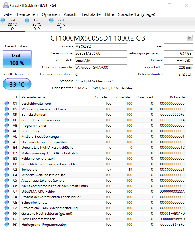

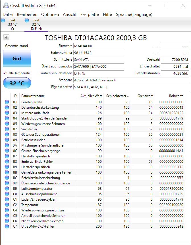

Hier die Screenshots von CrystalDiskInfo:
SDD-Platte (funktioniert problemlos)
Die betroffene HDD:

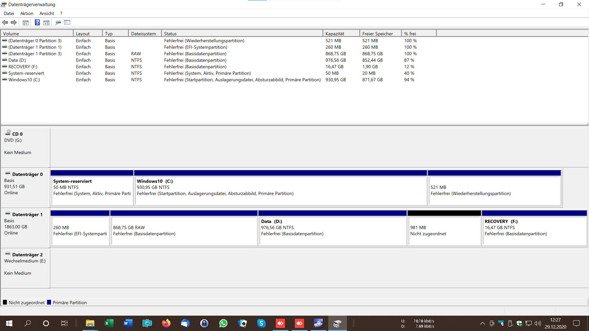

Wir wollten die Platte neu partitionieren, dass liess sie nicht mit sich machen (weder per Datenträgerverwaltung noch per "MiniTool Partition Wizard").
Screenshot der Datenträgerverwaltung liefere ich nach.
Sie war vorher in einem Fertig-PC als bootfähige Systemplatte.
F: ist eine Recovery-Partition, die sich nicht löschen läßt.
N: war früher die Windows-Partition (900GB groß). Wir haben es bisher nicht geschafft, sie neu zu formatieren. Selbst über Nacht wurde der Task nicht fertig, ein Abbrechen des Formatierens hat nun wenigstens dafür gesorgt, dass die Datenpartition D: wieder normal funktioniert.

Hier noch der Screenshot der Datenträgerverwaltung (E: scheint ein USB-Stick zu sein, der ab und an mal dran hängt):

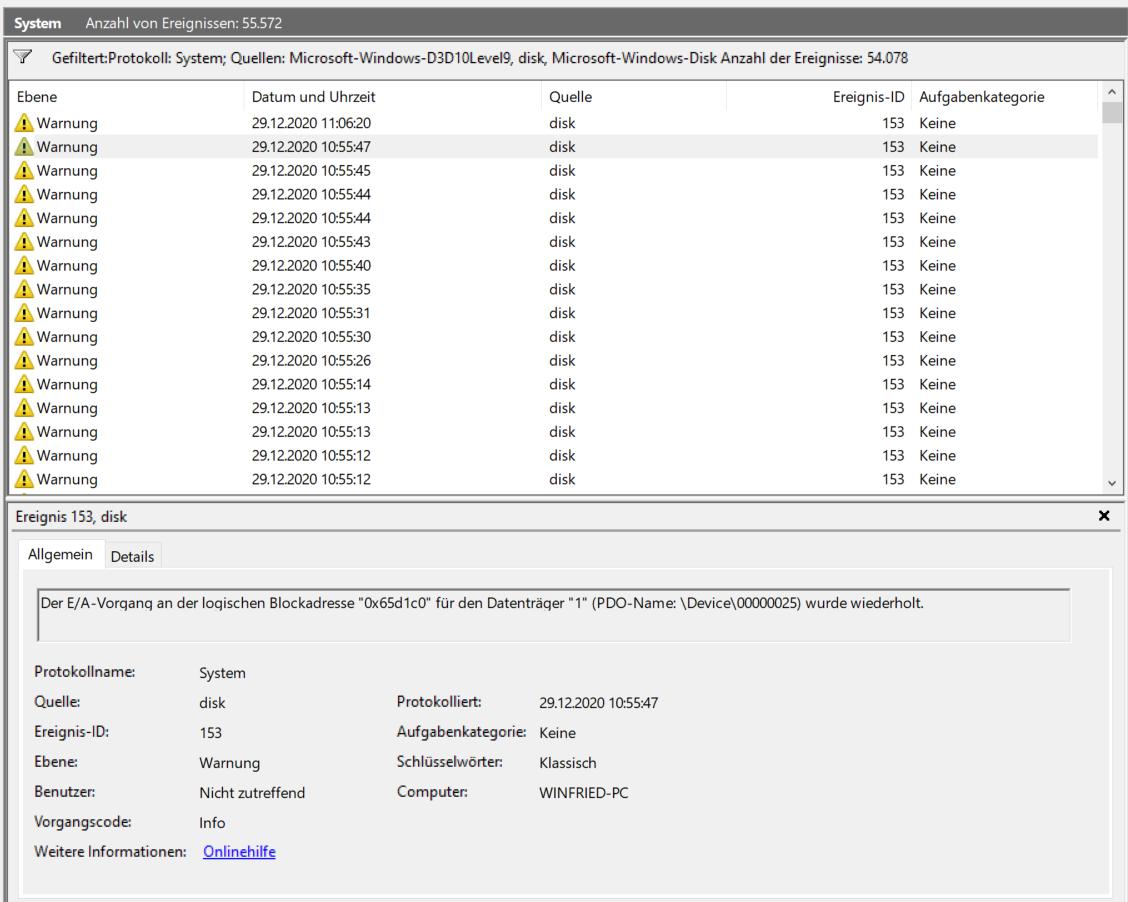

Und ein Beispiel für die Fehlermeldungen im Eventlog von der Disk, die, wie gesagt, derzeit nicht mehr auftreten:
Was bei beiden Datenträgern auffällt, ist das Smart-Attribut C7 - UltraDMA-CRC Fehler. Der Zähler (Rohwert) ist jeweils größer als Null. Das deutet auf ein defektes oder nicht richtig sitzendes Datenkabel hin. Zwar ist bei der Crucial SSD der aktuelle und der schlechteste Wert auf 100, was normalerweise auf alte, nicht mehr akute Übertragungsfehler hinweist. Nur sind bei Crucial SSDs manche Smart-Attribute „hard coded“, sprich, die normalisierten Werte ändern sich selbst bei den größten Problemen nicht. Ob das auf das Attribut C7 auch zutrifft, weiß ich nicht mit Sicherheit. Ein Kabelproblem kann also trotzdem möglich sein. Beobachte den Rohwert von C7. Der sollte sich nicht ändern.
Bei der HDD ist das eindeutig. Da hast du akute Übertragungsfehler, die für deine Probleme mit dem Rechner größtenteils verantwortlich sein dürften. Prüfe als mal die Datenkabel an beiden Anschlussstellen auf richtigen sitz bzw. tausche sie aus.

+1 definitiv ein Kontaktproblem. Da ist auch der Windows eventviewer eindeutig. CRC Fehler tritt auf -> E/A-Vorgang wird wiederholt. Hier entweder die Kontakte soweit möglich mit Alkohol (Brennspiritus/reinem Isopropanol) reinigen oder neue Kabel besorgen (oder gleich beides?).
Lass doch dieses elendige (vollständige?) Formatieren sein. Ist in 99% der Fälle für nichts gut, außer Zeit zu verschwenden.
AlexPhenom schrieb:
Was für Methoden gibt es denn noch, die verkorkste Partition formatiert zu bekommen? Am liebsten würde ich die ganze Platte platt machen und neu partitionieren.
Diskpart starten. Achtung: Nachfolgende Befehle löschen ohne Nachfrage alle Partitionen auf der Platte! Nicht die falsche Platte auswählen!
Bezogen auf den oberen Screenshot:
list disk
sel disk 1
optional hier noch "detail disk" eingeben um sicherzustellen, das man sich auf der richtigen Platte befindet
clean
create partition primary
format fs=NTFS quick
assign
exit
Damit erstellt man eine primäre NTFS formatierte Partition über die ganze Platte. Der Partitionsstil hierbei ist MBR. Willst du GPT haben (hier aber nicht nötig), dann den Befehl "convert GPT" nach clean benutzen.
Willst du einen speziellen Laufwerksbuchstaben haben dann letter=X benutzen oder in der Datenträgerverwaltung einen Laufwerksbuchstaben vergeben oder ändern.

Die Toshiba könnte auch ein gröberes Problem haben, die CRC Fehler sind ja nicht mehr aktuell, die Command Timeouts hingegen schon, da ist auch der Zähler abgelaufen: 65.535, korrespondierend B9, wenn das der Head Stability Wert ist, das sollte sich dann ja mit der Neuformatierung (oder deren scheitern) klären.
Diesen B9 sehe ich zum ersten Mal und im Netz findet man nur die Info, dass das ein WD spezifischer Wert ist.
Bei dem Alter und dem Aussehen der Platte (scheint baugleich zu einer Hitachi Deskstar 5K3000 zu sein, welche ich zufällig vor mir habe) kann es sich auch um eine Fehlinterpretation von CDI handeln. Außerdem sind B9 und BC zum Rest der Werte irgendwie nicht plausibel :confused_alt: So einer Platte müsste ja theoretisch schon tot sein.

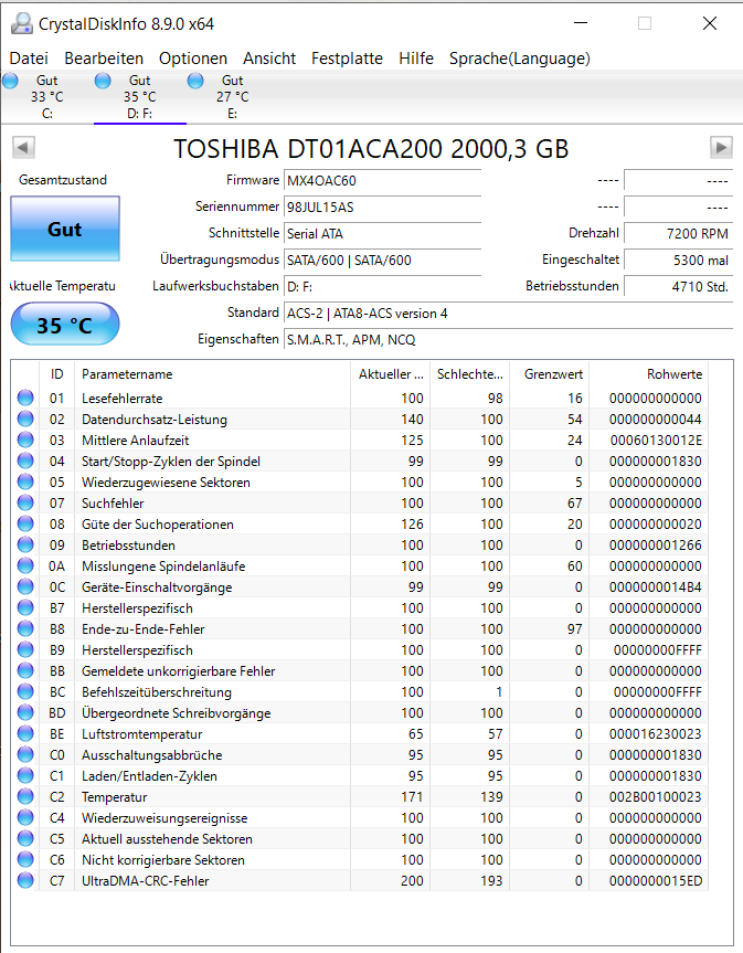

Bei beiden Platten hat sich der Rohwert für C7 (Ultra-DMA-CRC-Fehler) erhöht.
Hier zwei aktuelle Screenshots von CrystalDiskInfo.
Die SDD = Boot & Programme-Disk:
Und die HDD = Daten-Platte:

Ich sage mal nein, denn C7 ist ja weiter munter angestiegen :o und das ist mit Sicherheit auch weiterhin das Problem hier.
