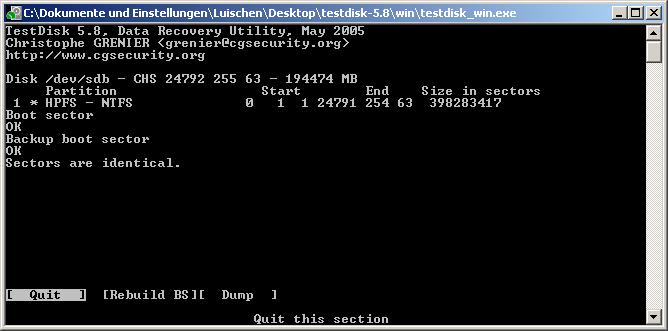

Habe an meinem Notebook eine externe 200GB festplatte angeschlossen. Fpn jetzt auf gleich bekam ich eine Meldung dass ich chkdisk ausführen sollte. dieses versuchte ich auch, es ging aber aus irgendeinem Grund nicht! Ich schaltete die Festplatte ab und wieder ein und hatte keinen Zugriff mehr. Die Benutzerrechte stimmen alle! Arbeite mit XP sp2. habe auch schon testdisc 5.8 durchlaufen lasse, glaube aber ohne Erfolg!!
Brauche Hilfe!!!!!!!!!!!
Edit;
Hier das Bild von testdisc!

AW: Festplatte als RAW und kein Zugriff mehr!!?
Bei dir sieht es leider so aus, das dein Dateisystem beschädigt ist.
Die Partition wird ordnungsgemäß angezeigt und ist auch vorhanden.
Das siehst du anhand des Laufwerksbuchstaben.
RAW ist das Rohformat oder unformatiert ohne Dateisystem.
Dafür gibt es zwei Ursachen.
Bootsektor oder das Dateisystem.
Der Bootsektor wird als gültig und auch mit dem Backupsektor identisch angezeigt.
Daher kann Testdisk in deinem Fall nicht helfen, das es an der Partition oder Bootsektor nichts zu reparieren gibt.
Sichere Alternative bei einem Fehler ist Datenrettungssoftware.

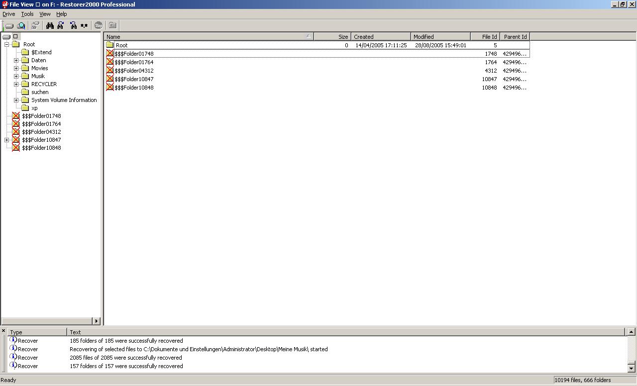

Hallo!:(
PC Inspector File Recovery hat leider nicht funktioniert!!!(siehe Bild fals man was erkennen kann...)
Bei Restorer2000 weiß ich nicht weiter (siehe Bild)!! Brauche noch einmal Hilfe!
Danke im Vorraus!:)

Oftmals gibt es Probleme in der Anwendung.
In PC Inspector mußt du die richtige Festplatte auswählen.
Zu Restorer2000.
Oben rechts im Fenster wird eine Partition NTFS_0001 angezeigt.
Darauf mußt du klicken.
Dann kannst du deine Daten und auch die Ordnerstruktur überprüfen.
Auch wenn nötig und vorhanden rot markierte Ordner.
Defekte Dateien (nicht Ordner) werden mit roten Kreuz und ohne richtigen Namen mit Nummer$$$$ angezeigt.
In der Übersicht kannst du in der Testversion Dateien kleiner als 64 kb mit Rechtsklick recover wiederherstellen (dazu mußt du dann den Pfad angeben wo du die wiederherstellen möchtest).
Um alles wiederherzustellen brauchst du die Vollversion.
Viele Grüße
Fiona
JUHU!!!!!!!!:) :D :) :D :D
Ich habe Meine Daten gesehen!
D A N K E ! ! ! ! !
Giebt es denn kein ähnliches programm mit dem ich die Daten wieder herstellen kann? Lohnt sich denn wie berits erwähnt Scavenger noch?? OOder kann ich da auch keine Daten wiederherstellen? Das Problem bei Restorer2000 ist dass die registrierung mit kreditkartennummer ist und ich das aus Prinzip im internet nicht mache! Es muss doch programme geben die genauso arbeiten...?!

T A U S E N D D A N K ! ! ! ! !
:) :D :) :D :) :D :) :D
Habbe alle meine Dateinen (fast) vollständig retten können. Lediglich ein Ordner, welcher von weniger Bedeutung war und als datenverlust hingenommen werden kann ist mir verloren gegangen!
Was hätte ich nur ohne Fiona gemacht?!!
DANKE DANKE DANKE!
