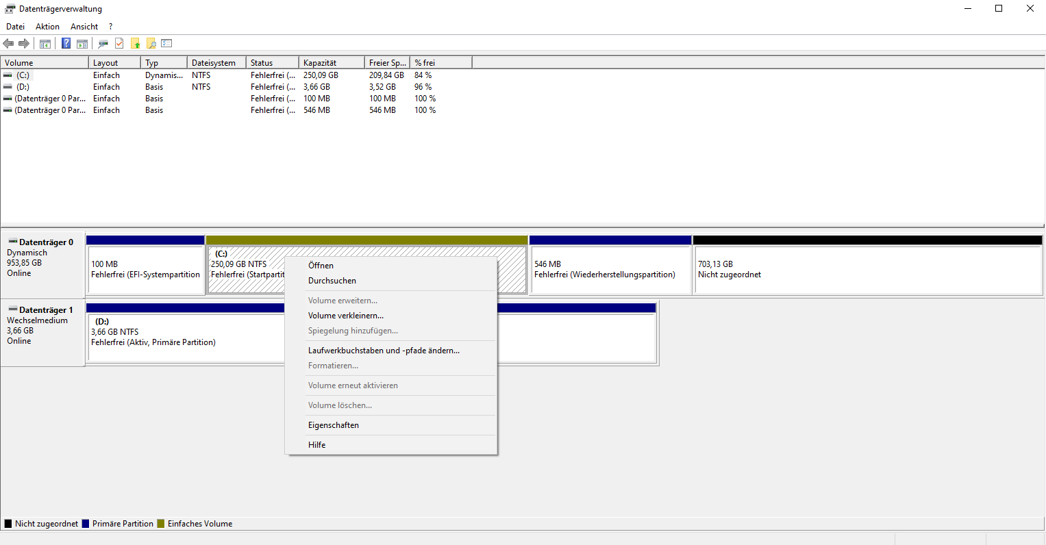

Ich habe seit Tagen ein riesen Problem: Ich habe meine C Festplatte aus versehen zu eine Dynamische konvertiert und seitdem kann ich es nicht mehr rückgängig machen. Ich hab auch versucht den PC mit einem USB neu zu formatieren aber ich kann weder meine anderen Volumen löschen, noch den Volumen "C" löschen da dieser Dynamisch ist. Bitte helft mir. Ich habe alle Guides im Internet versucht, nichts hat geholfen, dass kann doch echt nicht sein dass die Festplatte jetzt für immer so ist. Ich will alle Volumen löschen da ich die Festplatte nicht mehr aufteilen will. Das ganze will ich durch eine neu Installation von Win10 tun aber momentan geht gar nix weil die Festplatte Dynamisch ist

Als ich win10 installiert hatte das erste mal, hab ich direkt über den Setup meine Festplatte in 2 Volumen aufgeteilt. Nun wollte ich über einen neu Installation den zweiten Volumen löschen, den ersten auch löschen und einen neuen Volumen wieder erstellen da ich die Festplatte doch nicht mehr geteilt haben möchte. Über die Festplattenpartition von Windows ging es nicht weil da die Meldung kam dass der Volumen "D" zum System gehört und ich es deswegen nicht mehr löschen kann. Dann hab ich rum geklickt und rum probiert bis ich aus versehen die ganze Festplatte zu eine Dynamische gemacht habe.
Jetzt will ich erst mal diese Dynamische Festplatte zu eine normale wieder bekommen. Sogar über den Setup krieg ich dass nicht mehr hin. Ich kann keine Volumen mehr erstellen oder löschen. Auch nicht über den Setup wie gesagt... wenn die Festplatte nicht Dynamisch wäre, könnte ich den Volumen über den Setup einfach löschen und windows 10 installieren und dass war was ich anfangs wollte bis ich mich verklickt habe.
Siehe Bild, so sieht es momentan aus:
Datenträger 0 will ich zu eine normale zurück konvertieren und dann sowieso Win10 neu installieren und die Volumen alle löschen da ich nur noch einen Volumen möchte am ende.

Konvertierung von dynamischen zum Typ Basis geht nur wenn alle Volumen darauf vorher gelöscht werden.
Willst Du die SSD komplett platt machen?
Da wäre diskpart das Mittel der Wahl.
Währen des Setups bei Sprachauswahl SHIFT+F10 und diskpart starten.
LIS DIS für die Übersicht der Datenträger
SEL DIS 0 für die Wahl von Datenträger 0
CLEAN
EXIT
EXIT
weiter geht's ...
