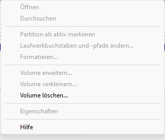

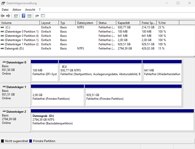

Die HDD wird in der Datenträgerverwaltung angezeigt, allerdings ohne Buchstabe. Diesen kann ich auch nicht auswählen (das Feld ist ausgegraut).
Es wird bei der Partition (Datenträger 1) kein Dateisystem mehr angezeigt.

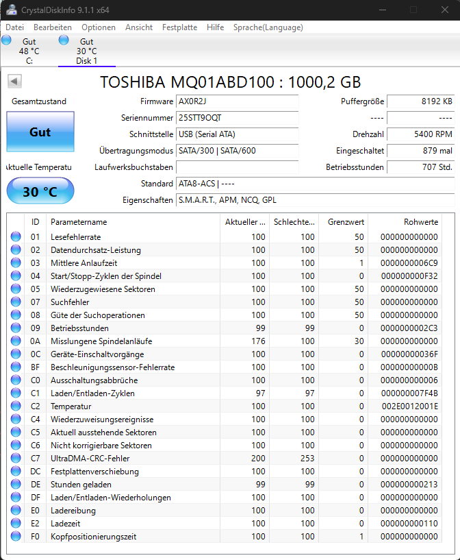

Also in CrystalDisk sieht alles gut aus:

Datenträger 1 hast da die Große Partition 929,51 GB mit Rechte Maustaste angeklickt?
Das kein Datei System Angezeigt wird kann drauf hin deuten das sie nicht Fromatiert ist.
da du hier 2 Primäre Partitionen hast.

Für mich sieht das aus, als sei die Partitionstabelle "durcheinander gewürfelt" - als Systemdatenträger ergibt sich für mich keine schlüssige Idee für die erste Partition mit 2GB. 🙄
Welches OS war (bzw. ist) denn da drauf, welchen Partionsstil hat der Datenträger und wie ist denn mittlerweile der Stand mit TestDisk?​

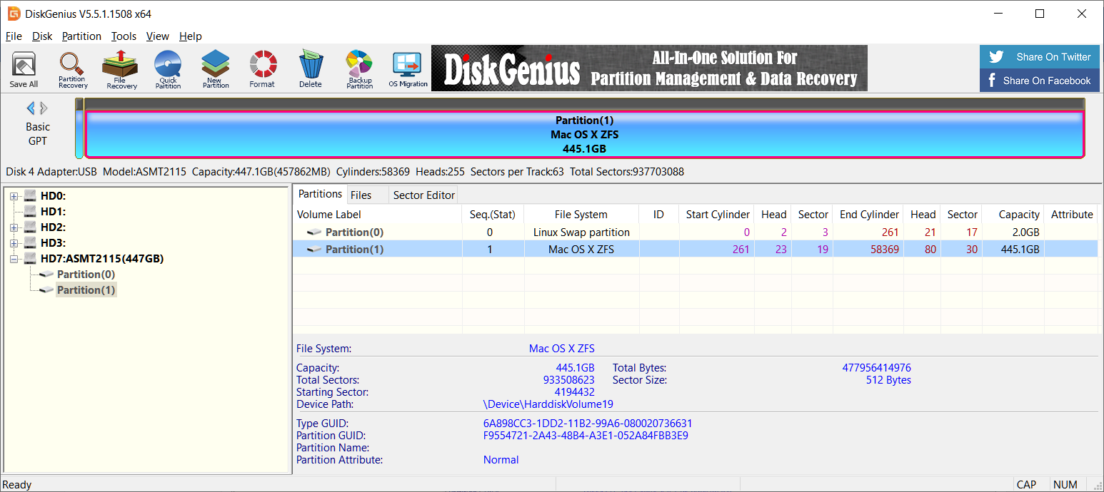

Zufälligerweise erst darüber gestolpert: So sieht ein Datenplatte (SSD) aus einem ZFS Pool aus.
Verdächtig ähnlich. Windows legt sowas nicht an.
Diskpart spuckt bei den Partitionen folgendes aus:
Partition 1
Typ : 0657fd6d-a4ab-43c4-84e5-0933c84b4f4f
Versteckt : Ja
Erforderlich: Nein
Attribut : 0000000000000000
Offset in Byte: 65536
Dieser Partition ist kein Volume zugewiesen.
Partition 2
Typ : 6a898cc3-1dd2-11b2-99a6-080020736631
Versteckt : Ja
Erforderlich: Nein
Offset in Byte: 2147549184
Ich würde einfach mal nachsehen, was das für Partitionen sind.
Partitionstypen kann man hier nachschauen
https://de.wikipedia.org/wiki/GUID_Partition_Table#Partitionstyp-GUIDs
Reaktionen: s1ave77 und User007
Danke für die hinweisende Info (kannte ich so nicht, weil noch nie eingesetzt 🤷‍♂️).
Genau das vermutete ich, daher ja auch meine dsbzgl. Nachfragen. 😉
