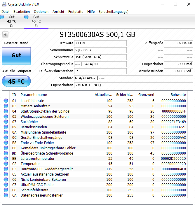

Und dann einen vollständigen Screenshot von den Werten erstellen und hier posten
Nickel schrieb:
Lies mal die Werte der Platte aus.
"CrystalDiskInfo"
Chillaholic schrieb:
Rattern und Schleifen ist ein mechanischer Defekt in der Festplatte und sollte das baldige Ende der HDD ankündigen.
hier ist der screenshot
Smart Werte sind ok so weit.

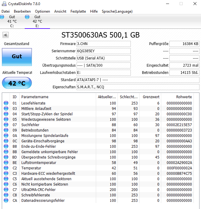

Klick mal bei Chrystal Diskinfo auf Gesamtzustand gut. Und dann wähle die Option Standard, dann Übernehmen. Was passiert?
Soweit nichts, ich kopiere aber auch gerade keine dateien.
