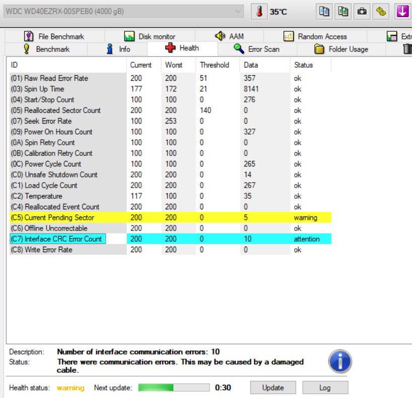

Hi,

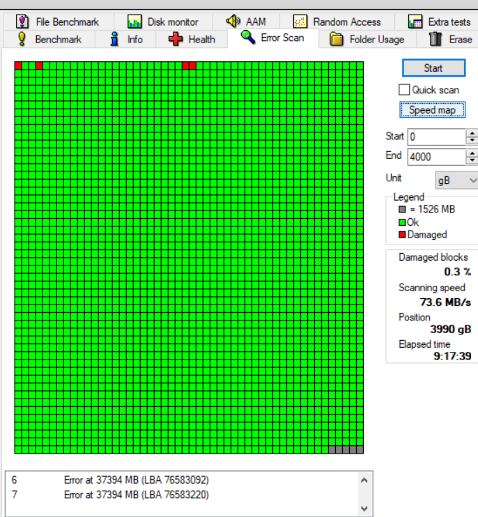

habe nach längerem mein NAS ( Syn. ) wieder angeworfen, da meldete es eine Platte als "abgestürzt", Blockscan per HD-Tune ( Vollscan ) ergab dieses Bild ( zum Ende bliebt alles grün ) - Modell WD-WCC4E0NLZ4DU 4TB
Nun steht dort "0.3% defekt", merkwürdigerweise nur am Anfang. Ich habe die meisten Daten retten können, könnte die Platte also neu formatieren.
Und diese Seite zeigt auch ein paar Fehler :
Nun die Frage: macht es Sinn ( geht das überhaupt ), dass man die ersten vllt 10% unformatiert lässt und damit nur den "heilen Bereich" nutzt, natürlich für "eher unwichtiges"?
Die Platte sollte ich vermutlich per se nicht mehr für wichtige Dinge nutzen, fürs NAS muss wohl eh Ersatz her ( vmtl. eine Iron Wolf, keine derartige Desktop-HD mehr ... ), da das NAS die Platte nicht mehr "annimmt" ( bzw. "Platte ist abgestürzt" meldet nach kurzer Zeit ).
Besten Dank

ich habe gemerkt, dass der HD-Tune scan immer an der selben Stelle zum Ende abbricht, 5 Blöcke ungescanned ...
danach ist der Wert "interface crc error count" um 1 erhöht.
Scheint dasselbe zu sein, warum das NAS "abgestürzt" meldete ... da ist wohl in der Tat grundsätzlich der Wurm drin.

Diese hier hat aber keine defekten Sektoren, sondern nur 5 schwebende Sektoren und Schwebende Sektoren sind einfach nur Sektoren deren Daten nicht mehr zur ECC passen die hinter jedem Sektor steht und die mit deren Hilfe auch nicht mehr korrigiert werden können. Da die korrekten Daten nicht mehr feststellbar sind, gibt die Platte statt falscher Daten einen Lesefehler als Antwort wenn man versucht diese schwebenden Sektoren zu lesen. Das kann auch anderen Gründe als defekte Oberflächen haben, z.B. einen Stromausfall während eines Schreibvorgang der dazu führt, dass eben nicht die ganze Daten plus der neuen ECC geschrieben wurden oder wegen eines Stoßes oder Vibrationen ist der Kopf beim Schreiben aus der Spur gekommen und hat Daten auf der Nachbarspur überschrieben. Auch arbeiten HDDs nicht 100%ig und die Hersteller geben die Fehlerhäufigkeit auch in Form der UBER an, wobei eine UBER von 1:10^14 bedeutet, dass je 10^14 gelesener Bits was etwa 12TB gelesener Daten entspricht, ein Lesefehler und damit schwebender Sektor im Rahmen der Erwartungen liegt.
Die Controller merken sich die schwebenden Sektoren und prüfen die Daten nach dem erneuten Schreiben auf diese Sektoren, dann verschwinden diese einfach oder werden eben durch Reservesektoren ersetzt. Erst dann würde ich von defekten Sektoren sprechen und solche hat diese Platte noch nicht.
Pass auch bzgl. des Datenkabels auf, ob als der Wert (Data) von Attribut C7 steigt, wenn das der Fall ist, gibt es vermutlich ein Problem mit dem Datenkabel oder wenn ein Wechselrahmen verwendet wird, mit dessen Backplane.

Achte halt darauf ob der Wert von C7 steigt, auf 0 fällt er nie wieder, aber wenn er nicht steigt ist alles gut, wenn er steigt gibt es Probleme bei der Kommunikation mit dem Host Controller und in aller Regel liegt es am SATA Datenkabel. Die nehmen gerne Schaden wenn man am Kabel statt am Stecker zieht und man sieht die Schäden mit dem Auge nicht, wohl aber dann am Attribut C7. Für ein NAS sollte man so einfache Desktopplatte wie die WD Green sowieso besser nicht nehmen.
