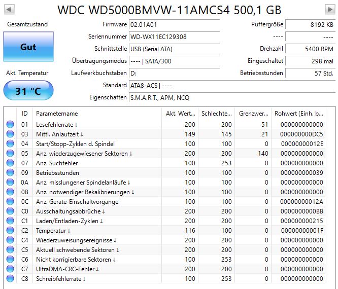

habe mir für Backup-Zwecke eine externe 1 TB-Festplatte bestellt, wobei ich bei der ersten schon das selbe Problem hatte und daher von einem Defekt ausgegangen bin und diese habe austauschen lassen.
Bei der neueren zweiten ist das Problem immernoch da und daher frage ich mich langsam, was das bloß sein könnte...
Ich plane bzw. möchte alle Daten von meiner alten 500 GB auf die neue 1 TB kopieren.
Dies mache ich meistens per robocopy mit folgender Syntax:
Code:
robocopy D:\ E:\ /MIR /R:1 /W:1
Das hat bisher immer ohne Probleme funktioniert.

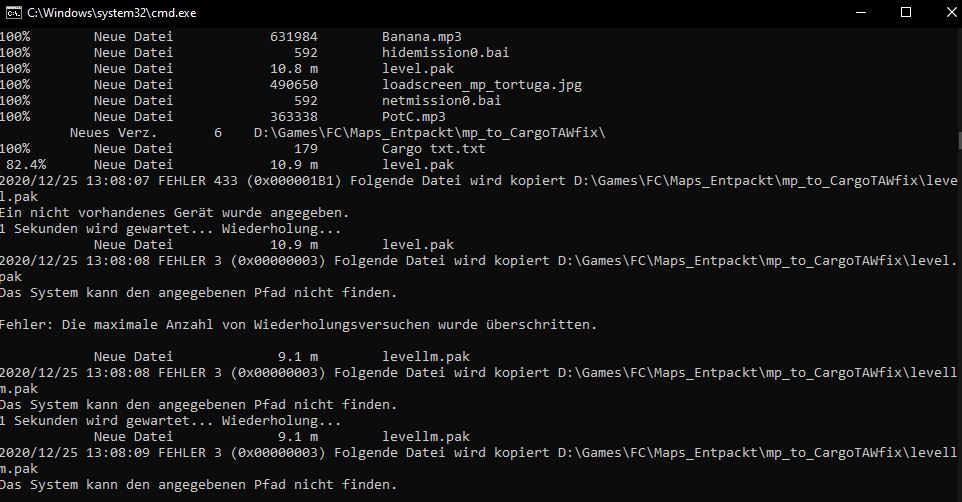

Nur leider steigt die neue Festplatte während des Kopierens einfach aus und ist nicht mehr ansprechbar (erst nach abstecken und wieder anstecken wieder).
Beide Festplatten sind extern per USB 3.0 angeschlossen.
Die eine ist eine normale WD Elements 500 GB Festplatte in normalen Plastikgehäuse und die neue ist eine HGST HTS721010A9E630.
Die HGST ist mit einem Sharkoon externen Wechselrahmen angeschlossen (dieser hat noch nie Probleme gemacht und andere Festplatten (3,5") laufen dort noch ohne Probleme mit selben Prozedere).

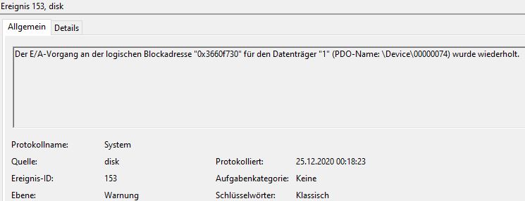

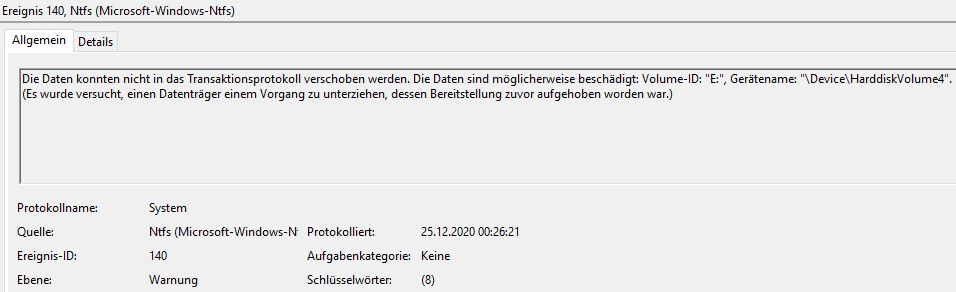

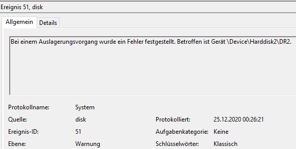

Die Platte steigt auch immer an unterschiedlichen Stellen aus, wenn ich das ganze wieder von vorne starten muss...
Fehler sind folgende auf den Bildern im Anhang.
Hat jemand eine Erklärung?

Kann sich jemand hier einen Reim draus machen?

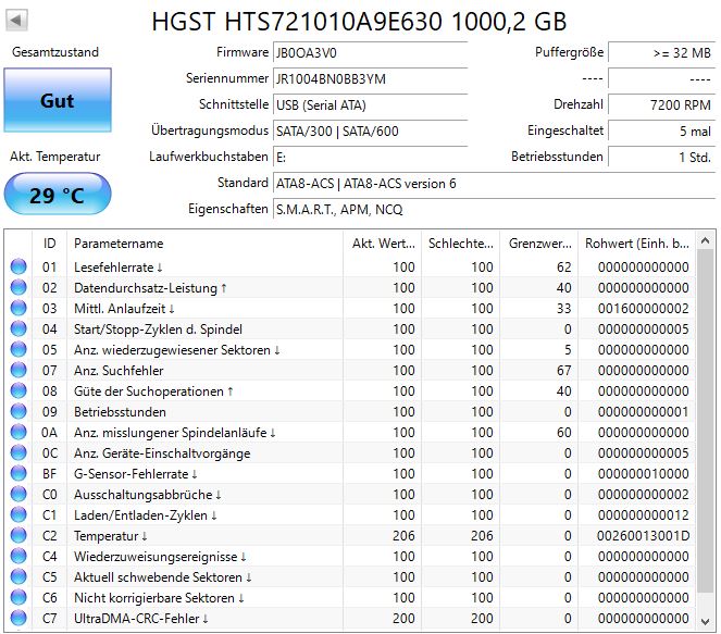

Sieht für mich so aus, als wäre die neue Platte falsch vorformatiert worden (nur 512n statt eig. 512e).
Auf der Platte steht nämlich auch was drauf von AF - Advanced Format...

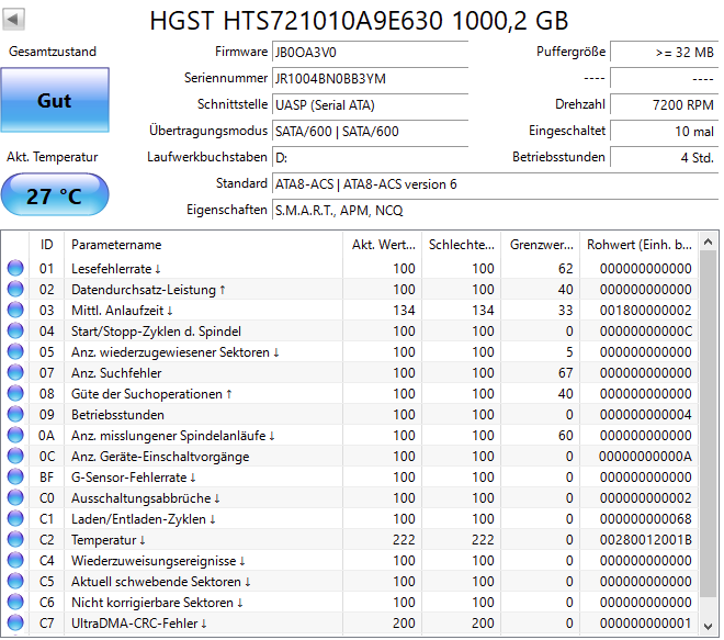

Abgesehen von dem, was Fusionator geschrieben hat, ist die Platte uralt. HGST wurde vor einer gefühlten Ewigkeit von WD (und zum Teil von Toshiba) übernommen, eine gewisse Zeit lang unter diesem Markennamen weitergeführt und ist schlussendlich in WD komplett aufgegangen (was auch wieder ein paar Jahre her ist). Das bedeutet, dass "neue" HGST Festplatten entweder alte, wiederaufbereitete Festplatten sind oder überlagerte Altbestände (HDDs können nicht ewig gelagert werden).
dcz01 schrieb:
Ich habe meine gute alte zuverlässige Sharkoon QuickPort USB 3.0:
Das Ding ist steinalt und der verbaute Jmicron gilt nicht unbedingt als zuverlässig.
Da schon die physikalische Sektorgröße falsch angezeigt wird, würde ich dem Teil ehrlich gesagt keine Platten anvertrauen.

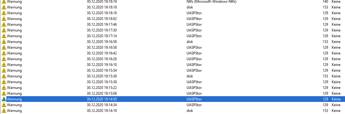

Diesmal natürlich UASP-Fehler.

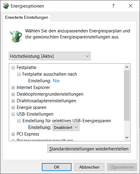

Folgende Lösungen hab ich ebenfalls schon probiert:

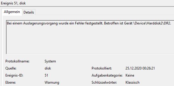

Für die Spezialisten sind die Eventlogs im Anhang dabei zum importieren und checken.

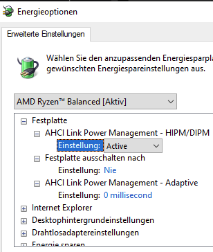

Folgende Einstellung kannst du noch probieren. Zusätzlich nichts an den Front USB-Port anschließen.
Ich betreibe alle meine Docking-Stations/USB Adapter/USB Festplatten direkt am Mainboard oder über einen USB 3.0 Switch mit Netzteil.

Und es ist doch kein JMS579 wie es unter Windows angezeigt wird, sondern auf der Platine ist ein JMS578 verlötet.
