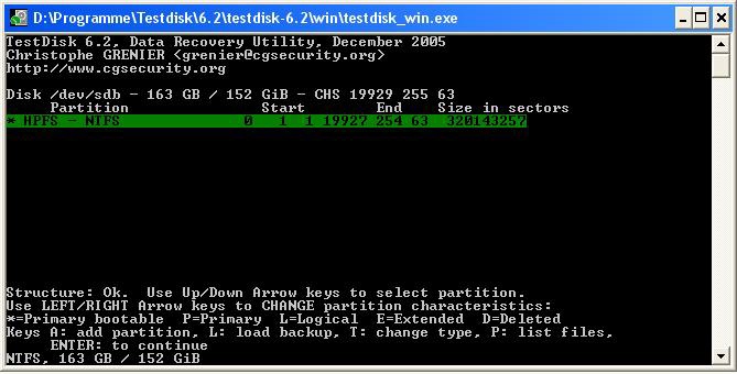

Starte Testdisk, wähle deine betroffene Festplatte aus und bestätige mit Enter, bestätige bei Partition Table Typ Intel, bestätige bei Analyse mit Enter und setze mir einen Screenshot.

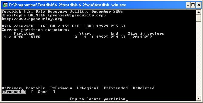

Bestätige bei Proceed und setze mir auch einen Screenshot.

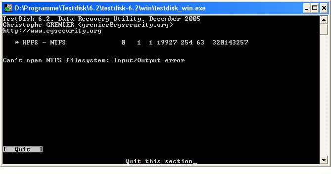

Drücke auch mal p auf der Tastatur ob deine Daten angezeigt werden oder eine Fehlermeldung.

Also, ich hab nun das gemacht, was du geschrieben hast. In den Screenshots 1-4 solltest du alle Infos finden. Beim genauren Suchen hat sich anscheinend nichts anderes herausgestellt, deshalb sehen die 2 Bilder genau gleich aus.

Sieht so aus das du doch als sichere Alternative Datenrettungssoftware benötigst.
Testdisk zeigt deine Partition im MBR und der Partitionstabelle ordnungsgemäß an.
Auch dein Bootsektor wird in Testdisk ordnungsgemäß und gültig angezeigt.
Daher gibt es für Testdisk nichts zum reparieren.
Wenn Testdisk nichts findet ist es oft ein Hinweis auf das Dateisystem.
In seltenen Fällen kann es auch ein Problem mit Benutzerrechten sein.

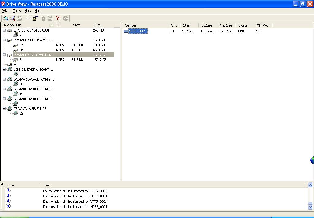

Mache damit mal einen genauen Sektorscan.
Markiere einfach mal die Festplatte und nicht irgendeine Partition..
Scanne die gesamte Festplatte indem du auf das dritte Icon im Menü mit dem Laufwerkssymbol und dem Fernrohr gehst.
Hinterher kannst du oben im rechten Fenster in Restorer auf die Festplattensymbole klicken und auf deine Daten untersuchen.
Da kannst du auch wenn im rechten Fenster mehrere angezeigt werden wechseln indem du in Restorer2000 im Menü oben ganz links auf das Laufwerkssysmbol klickst.
Dann kommst du wieder zurück und kannst im rechten Fenster das nächste Laufwerkssymbol zum untersuchen auf Daten auswählen.
Wähle bitte zuerst die Laufwerkssymbole aus die deiner Partitionsgröße und Dateisystem entsprechen.

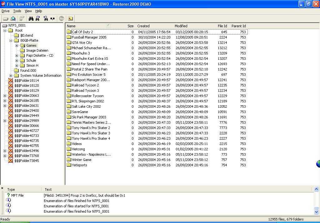

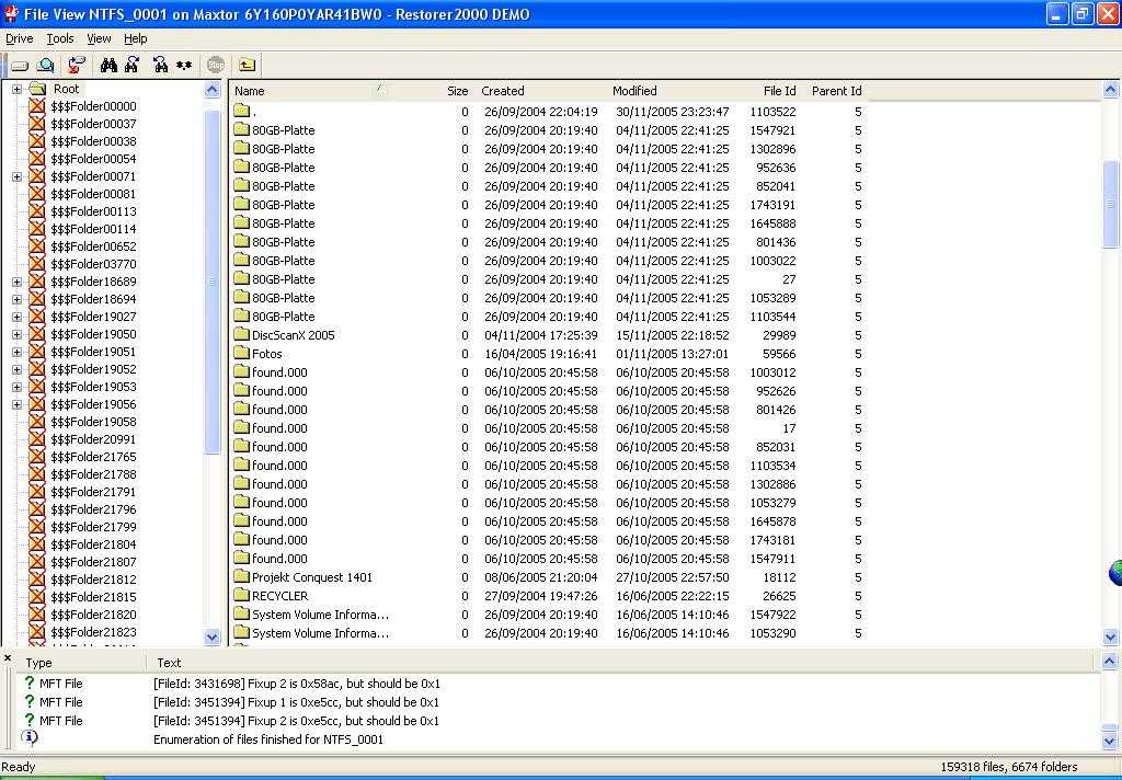

So, ich hab mir jetzt mal die Restorer 2000 Demo geholt und sie ausprobiert. Funzt noch ordentlich! Ich hab damit ein Laufwerksscan gemacht und mir danach die Dateien anzeigen lassen, die das Programm gefunden hatte. So wie ich das feststellte, sind so ziemlich alle Daten und Ordner vorhanden beziehungsweise gefunden worden. Ich hänge mal die Screenshots an. Sag einfach, wenn du welche mehr oder andere brauchst, damit ich dir die liefern könnte. Könnte ich nun mit der Pro-Version und einer zweiten grösseren Platte bereits alle Dateien und Ordner so sichern, wie das Programm sie gefunden hat?

So, das Problem ist gelöst!! Alle Daten sind ohne Probleme gesichert. Ich habs mit Restorer2000 Pro gemacht, hab mir die Vollversion besorgt. Das ging fix... :) Ich hab eine grössere Festplatte gekauft (200 GB), um den Inhalt der älteren (160 GB) zu sichern. Dann hab ich auf der neueren das Betriebssystem und Restorer2000 Pro installiert. Dann das Zeugs gescannt und gesichert, war absolut kein Problem!!!
