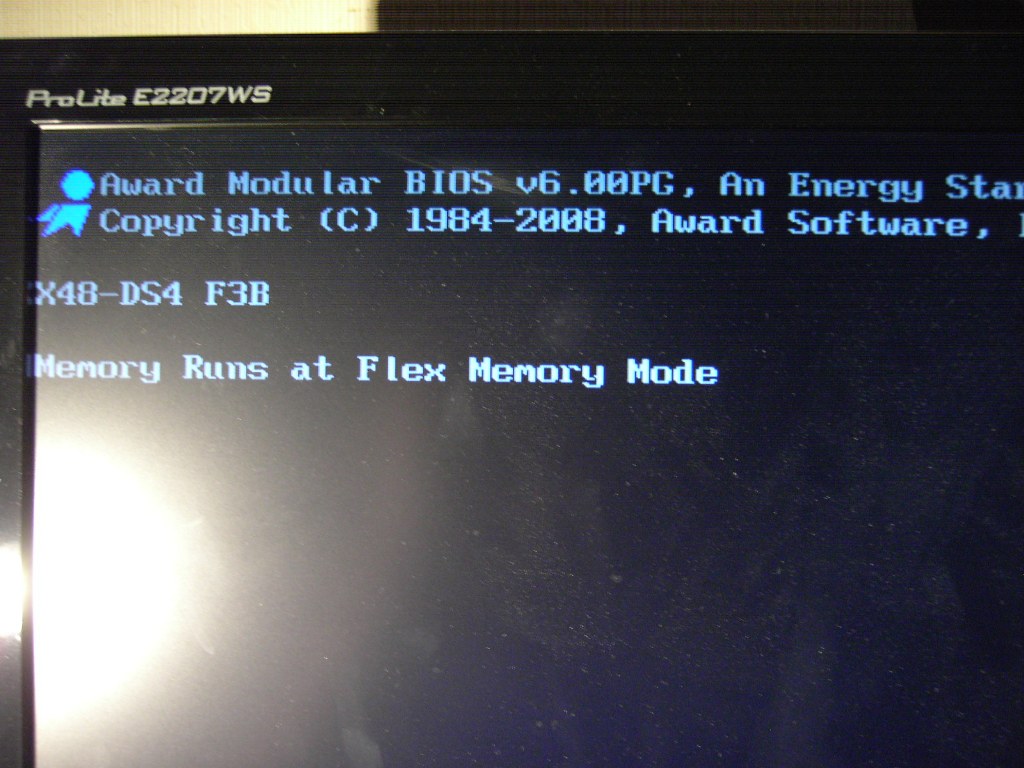

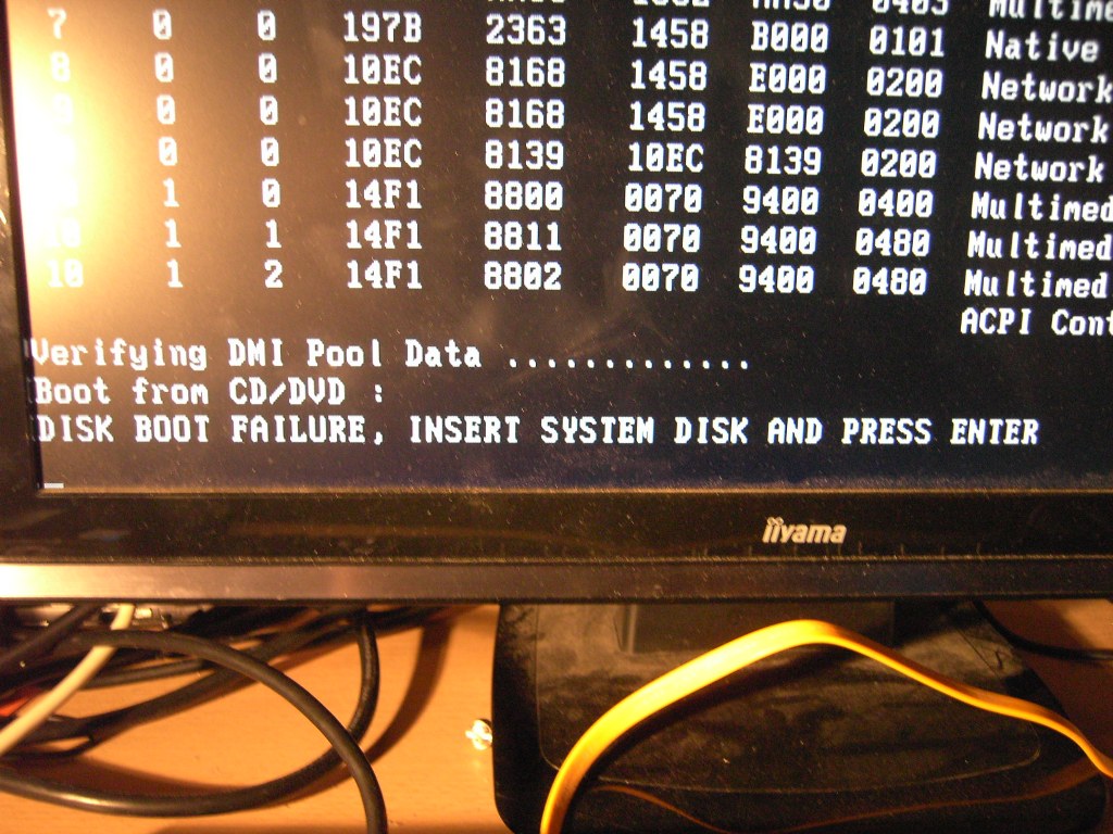

Ich habe heute Mittag anscheinend meine Festplatte zerschossen. Zunächst die aktuelle Lage:
  • Die Platte wird nicht vom BIOS erkannt
  • folglich beschwert sich der PC über ein fehlendes Bootmedium

bios reset und eventuell mal die kabel mal überprüfen.
Soweit ich weiss, fuscht das Gigabyte-Tool auch direkt im Bios herum, am besten mal alle Einstellungen überprüfen. Sonst würde ich die Samsung F3 empfehlen, hab ich selber und bin zufrieden. Super schnell, leise und günstig. Alternativ wäre auch die neue WD Black, aber die ist nicht billig.
LG spam23
Kabel habe ich überprüft, BIOS auf default gestellt auch schon, jetzt such ich mal noch mein schlaues Büchlein um nen BIOS resett durchzuführen
mit Knoppix konnte ich übrigends auch nicht auf die Platte zugreifen
CMOS reset durchgeführt -> kein unterschied
Habe eine falsche Inforamtion gegeben, es wird nur der Brenner erkannt, nicht die Platte
