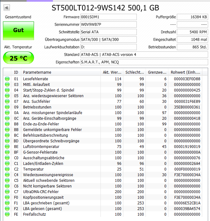

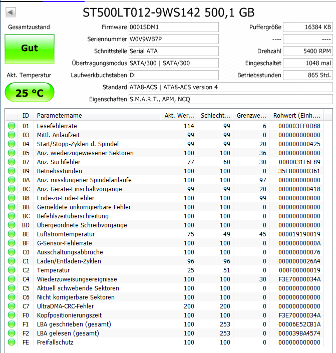

SMART Werte posten mit Crystal Disk Info.
Und alles í.o. hat auch nicht viel zu sagen ... ein paar CRC Fehler hier und da beim lesen oder schreiben und schon geht nix mehr.
Kann alleine schon am SATA Datenkabel liegen. Die sind nur für ein paar Verbindungswechsel ausgelegt ...

Wieder zugewiesene Sektoren 842 mal gemacht? klingt nach Headcrash. Kopfpositionierung ist auf dem selben Wert.
Ich würde sagen defekt.

Lesefehlerrate ist auch schon recht hoch ...
da hilft nicht mehr viel.
Headchrash würde ich eher nein sagen ... da der Freifallschutz nicht aktiv war.
da steht 0000000000 in der Zeile ...

jenstv schrieb:
34A hex sind 842 Dez
Achja man verwechselt Wiederzuweisungsereignisse Punkt C4 mit Anz. wiederzugewiesener Sektoren 05 ?
Fein ...
Ahh...

doch sie zeigt genügend Fehler in der Kategorie 01 Lesefehlerrate ... was eigentlich auf das SATA Kabel hindeutet.
Denn dort sind 65 Mio Fehler gelistet ...
sowie Anzahl Suchfehler .... 07
Warscheinlich ist die Festplatte auch etwas zu warm gewesen ab und an denn 51 °C sind für normale HDD´s extem an der oberen Grenze ... dort wird oft von 40-45 Grad gesprochen. ( Wobei es da immer andere Angaben gibt je nach Hersteller. )
Eben und da es keine Wiederzugewiesenen Sektoren gibt, dürfte der Wert von C4 eben nicht die Wiederzuweisungsereignisse angeben.
Nein, es gab keinen einzige Lese- oder Suchfehler. Bei Seagate sind die Rohwerte der Attribute Seek Error Rate, Raw Read Error Rate und Hardware ECC Recovered nicht einfache Zählerstände der Fehler, sondern enthalten die Fehlerzähler nur in den 2 höchsten Bytes (die linken 4 Stellen bei hexadezimaler Anzeige der Rohwert in CrystalDiskInfo) und die rechten 8 Stellen (4 Byte) sind der Zähler der Vorgänge dar. Die Ermittlung der Aktuellen Werte funktioniert mehr oder weniger für diese Attribute nach dieser Formel für die Suchfehler:
Wie man sieht, muss auch erst eine bestimmten Anzahl von Vorgängen erfolgt sein, bevor der Aktuelle Wert überhaupt errechnet wird, ist diese Anzahl erreicht fällt er und steigt dann wieder, sofern es nicht keine/nicht zu häufig Fehler gibt.
