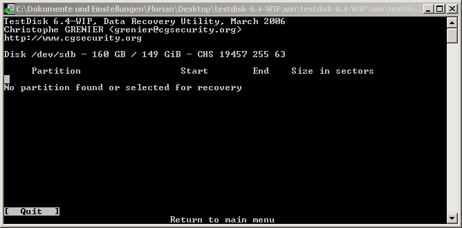

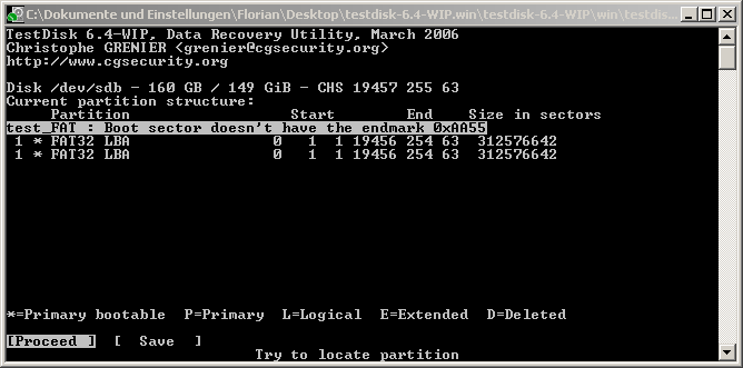

hi,
hier die gewünschten screens:
wie du siehst konnte ich leider nirgends ne partitions auswählen :(
meinst du da is noch was zu retten ?
nochmal danke schön für deine hilfe!
mfg Frieh

Bei dir wird trotzdem eine Fat32-Partition mit einem beschädigten oder nicht vorhandenen Bootsektor angezeigt.
Versuche mal herauszubekommen wie die partitioniert ist.
Gibt wohl über Google und die haben auch ein Forum genug Infos.
Datenrettungssoftware für Windows ist zumeist für Fat oder NTFS ausgelegt.
Daher könnte evtl eine Partition oder Laufwerksbuchstabe vorhanden sein.
Könnte aber wenn ein Bootsektor fehlt nur als unformatiert (Raw) ohne Dateisystem erscheinen.
Überprüfe es mal in deiner Datenträgerverwaltung wie es angezeigt wird und teile es mit.
Ich weiß aber nicht wie eine Sat-Box konfiguriert ist.
Sicherlich könnte ich dir eine Anleitung setzen um die Partition manuell einzugeben und mit dem Versuch einen Bootsektor zu schreiben.
Teile mal mit ob du machen möchtest.
Wenn das Dateisystem beschädigt ist hat es keinen Sinn.
Das sieht man aber da in der Diagnose du Hinweise darauf erhlätst.
