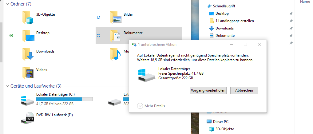

ich wollte heute mein Beckup auf die externe Festplatte von 1.3 Tb machen und es sind über 500 GB drauf aber bekomme beim Kopieren der Dokumente die Meldung das zu wenig Speicherplatz ist als wenn das Systym die interne Festplatte berechnen würde.
Wie bekomme ich den Fehler behoben?
In der Fehlermeldung steht doch deutlich:
"weitere 18GB sind erforderlich"
Und ja du kopierst auf Festplatte c:

Na dann zeig doch mal den Ordner auf der externen Platte. Für mich sieht es nämlich ganz danach aus, als wäre das ein Verzeichnislink, der als Ziel den Systemdatenträger hat. Und schon wäre logisch, dass der fehlende Platz auf dem Systemdatenträger angemeckert wird.

Man sieht auf dem Screenshot ja dass dein Dokumente Ordner zuletzt markiert wurde und der liegt standartmäßig auf der Systemfestplatte
Du hast dich irgendwo vertan. Das System kopiert nicht einfach mal so falschrum.
Aber: Du syncst deine persönlichen Dokumente nach OneDrive und es ist noch nicht alles heruntergeladen, was in der Cloud ist.
Um auf die Festplatte kopieren zu können, muss er die Daten erst runterladen. Das geht aber nicht, da C: nicht genug Platz hat um die Daten erst herunter laden zu können, bevor er sie verschiebt.

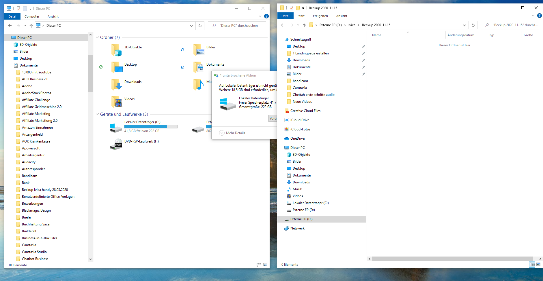

ich mach zwei Fenster im Explorer auf: Einen von der C Platte und einen von der externen Platte, kopiere die Dokumente und füge sie auf die externe Platte
Hier das Screenshot

Nein, der TE hat über einen anderen Weg als diesen Rechner wesentlich mehr in die Cloud geladen, als bereits auf dem Rechner ist. Diese Daten versucht er mitzuverschieben, das geht aber nicht, da sie erst heruntergeladen werden müssen.
Beispiel:
"Dokumente" In OneDrive : 100GB
Lokale Kopie dieses Rechners: 50 GB
Frei: 30 GB
Die Kopieraktion wird aber für alle Daten der Cloud gestartet. Das geht nicht, es fehlen 20 GB auf C um die ganzen 100 GB auf die externe zu schieben.
