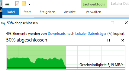

Hallo zusammen. Weiß echt nicht mehr weiter. Habe eine Hdd Samsung Story Board mit 2TB. Leider zeigt sich in letzter Zeit folgendes: Immer wenn ich ein paar Daten rüberziehe kann ich sie, sobald sie etwas größer (ab 10gb)werden, nicht mehr zurückkopieren oder öffnen. Der Kopiervorgang hängt sich dann auf und es kommt *keine Rückmeldung*. Auch ein Formatieren über Windows hat bislang nichts gebracht. Das Format ist NTFS. Ich hoffe, dass mir jemand von euch einen Tipp geben kann. Es ist seltsam, dass das Phänomen immer erst auftritt, wenn mehrere Dateien auf der Platte liegen und dann manche doch fehlerfrei geöffnet werden können. Andere wieder nicht. :(
Das könnte durchaus sein , lad dir mal Crystaldiskinfo runter und poste uns mal einen Screenshot davon.
Checke mal die SMART Werte der Platte, bspw. mit
CrystalDiskInfo
btw. es ist ja eine Externe HDD, bin mir jetzt nicht sicher, ob über USB die Smart Werte ausgelesen werden können.
Lade dir mal CrystalDiskInfo herunter und check erstmal die Festplatte, um dort Fehler auszuschliessen.
Vielleicht auch einen Screenshot hier posten, dann können wir mal einen Blick drauf werfen.
Als zweites würde ich mal ein anderes S-ATA Kabel benutzen, kann sein das das alte nicht mehr in Ordnung ist.
Sollte das nichts bringen, vielleicht mal einen ganz anderen S-ATA Port auf dem Motherboard benutzen.
Auch wenn Crystaldisk bei den SMART Werten nichts anzeigt würde ich eine vollständige Oberflächenanalyse machen lassen (das dauert), am besten mit HDTune oder noch besser (aber nicht so anschaulich) direkt in Windows da gleich repariert wird falls möglich (Stichwort chkdsk /f).
Da es eine externe Platte ist (stimmt doch, oder?) würde ich dann noch Formatieren (low level format, nicht quick; auch das dauert), und dann gleich ein anderes Filesystem als NTFS, zB exFAT (das hat nichts mit Deinem Fehler zu tun ist meist aber praktischer bei externen Laufwerken)
Okay also ich lasse jetzt mal HDtune drüberlaufen. Bei Windows ist das doch nur rechtsklick auf Festplatte>Eigenschaften>und dann auf Fehler prüfen oder ?
und ja: eine externe FP
Noch eine ganz dumme Frage: Soll ich auch weiter laufen lassen auch wenn sich scheinbar nichts bewegt und sich die Platte offensichtlich aufgehangen hat? Oder wie meintest du: Kann dauern ?
UPDATE:
Also Win sagt: ERfolgreich gescannt. Keine Fehler gefunden :(
UPDATE 2:
Das ist alles was CRYSTALDISKINFO anzeigt. Zudem ist die FP laut CDI unbekannt wie auch der Zustand der FP:

Erst mal danke für die ganzen antworten.
1. Ich habe das mit CDI versucht bzgl. firmware-bug => Kein Erfolg
2. Jetzt habe ich den gesamten gestrigen Tag die Festplatte tiefenformatieren lassen (keine schnellformatierung). Die Formatierung wurde auch erfolgreich abgeschlossen. Eine Testdatei mit 20 Gb wurde erfolgrauch AUF die Platte kopiert. Jetzt versuche ich gerade ein paar größere Dateien. Am Anfang war alles gut, dann plötzlich mittendrin bricht mir die Geschwindigkeit komplett von ca 40 Mb/s auch 5Mb ein. Kann man da evtl. was rauslesen? Hätte ich auch noch defragmentieren sollen (btw.: Datenverlust wäre nicht schlimm, da alle Daten noch vorhanden)
Kannst du die Platte mal mit einem Live Linux testen, um ein Problem mit Windows und Chipsatz Treibern auszuschließen???
Die Übertragungsraten von HDDs hängen sehr von der Größe der Dateien ab und sind bei kleinen Dateien weitaus geringer als bei großen. Gehe bei CrystalDiskInfo im Menu auf "Optionen" -> "Behelfslösungen" und spiele mit der Einstellung "[Firmware Bug] SAMSUNG HD155UI/HD204UI", drücke danach F6 und bei einer der beiden möglichen Einstellungen sollten dann die S.M.A.R.T. Werte für die HDD unten erscheinen. Poste dann den Screenshot davon.
Generell gilt aber, dass HDDs nicht endlos lagerfähig sind, maximal 1 Jahr werde unter optimalen Bedingungen angegeben, bei einigen Modellen auch weniger und sie sind auch nur für 5 Jahre Nutzungsdauer ausgelegt. Man kann sie also spätestens 6 Jahre nach dem ja in aller Regel aufgedruckten Produktionsdatum als Schrott betrachten, schön wenn sie noch funktioniert, erwarten sollte man aber nichts mehr.
