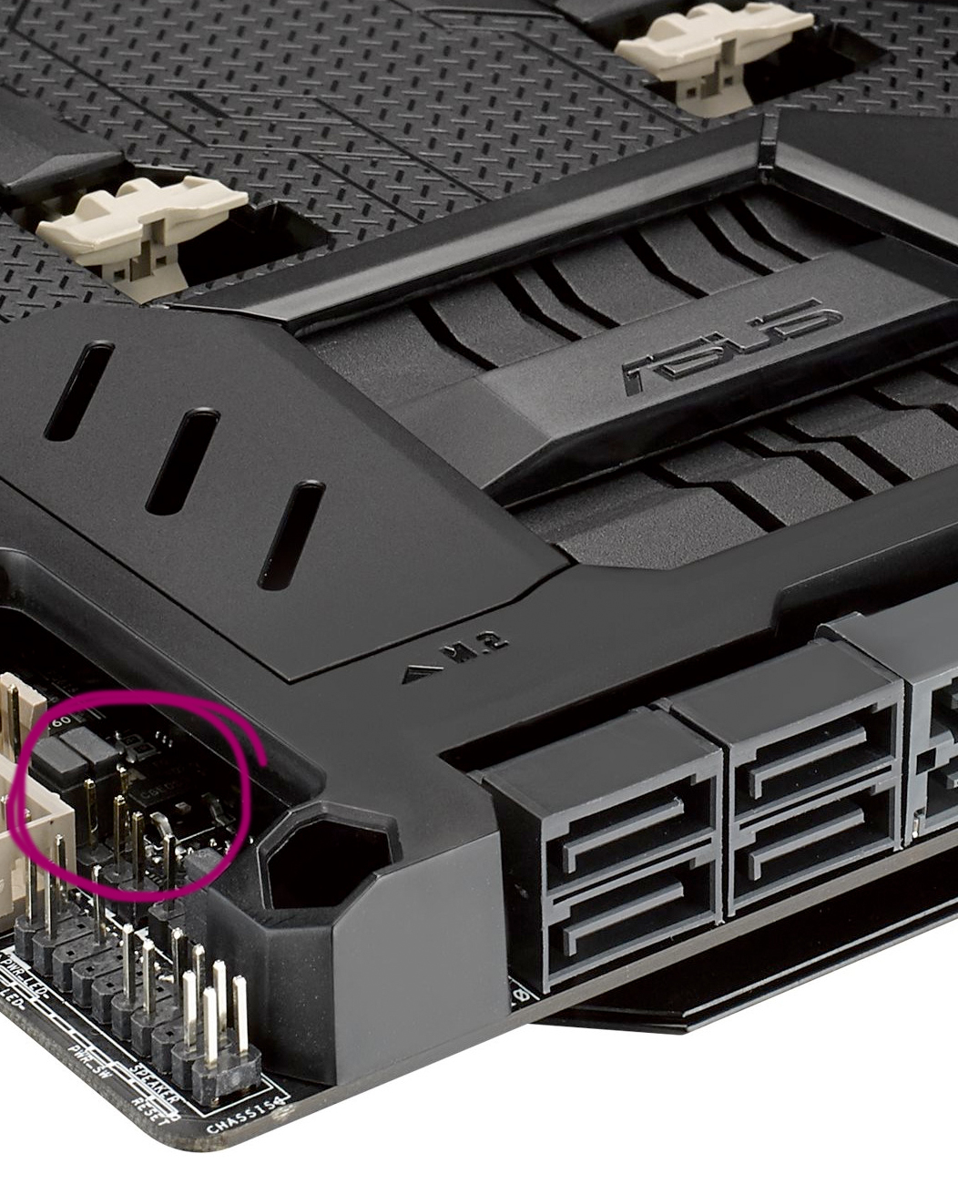

Da steht doch sogar Bios drauf mit Kreisbewegung auf dem Bild, habe doch extra verlinkt zur Galerie und dem Bild.
Sorry, das ist wohl die Taste fürs Bios Flashback vom USB Stick.
Ah sorry stimmt. Den zweiten Link habe ich übersehen. Danke
Der Jumper den ich meinte macht das hier: RTC-RAM-Löschen (3-polig CLRTC). Dieser Jumper erlaubt Ihnen, die Real Time Clock (RTC) RAM im CMOS zu löschen. Sie können die CMOS Einstellung des Datums, Zeit und System-Setup-Parameter löschen, indem Sie die CMOS RTC RAM-Daten löschen.
Dachte mit System-Setup-Parameter ist das grundsätzliche Bios gemeint.
Sorry, das ist wohl die Taste fürs Bios Flashback vom USB Stick. Also bringt es nichts wenn Du drauf drückst, nur beim Biosupdate vom Stick. Habe gerade im Handbuch mal nachgelesen, Seite 66.

Ja, oder Batterie raus, beides aber ohne Strom. Bist Du nach dem Update denn auch ins Bios und hast es auf Standard (default) gesetzt und neu eingerichtet?
Seite 72 im Handbuch, im Bios selbst F5 drücken.
Laden Sie bitte die Standardeinstellungen, wenn das System nach Änderung der BIOS-Einstellungen instabil geworden ist. Wählen Sie hierzu Load Optimized Defaults (Optimierte Standardwerte laden) im Exit-Menü oder drücken Sie <F5>. Siehe Abschnitt 3.13 Exit-Menü für weitere Details.
